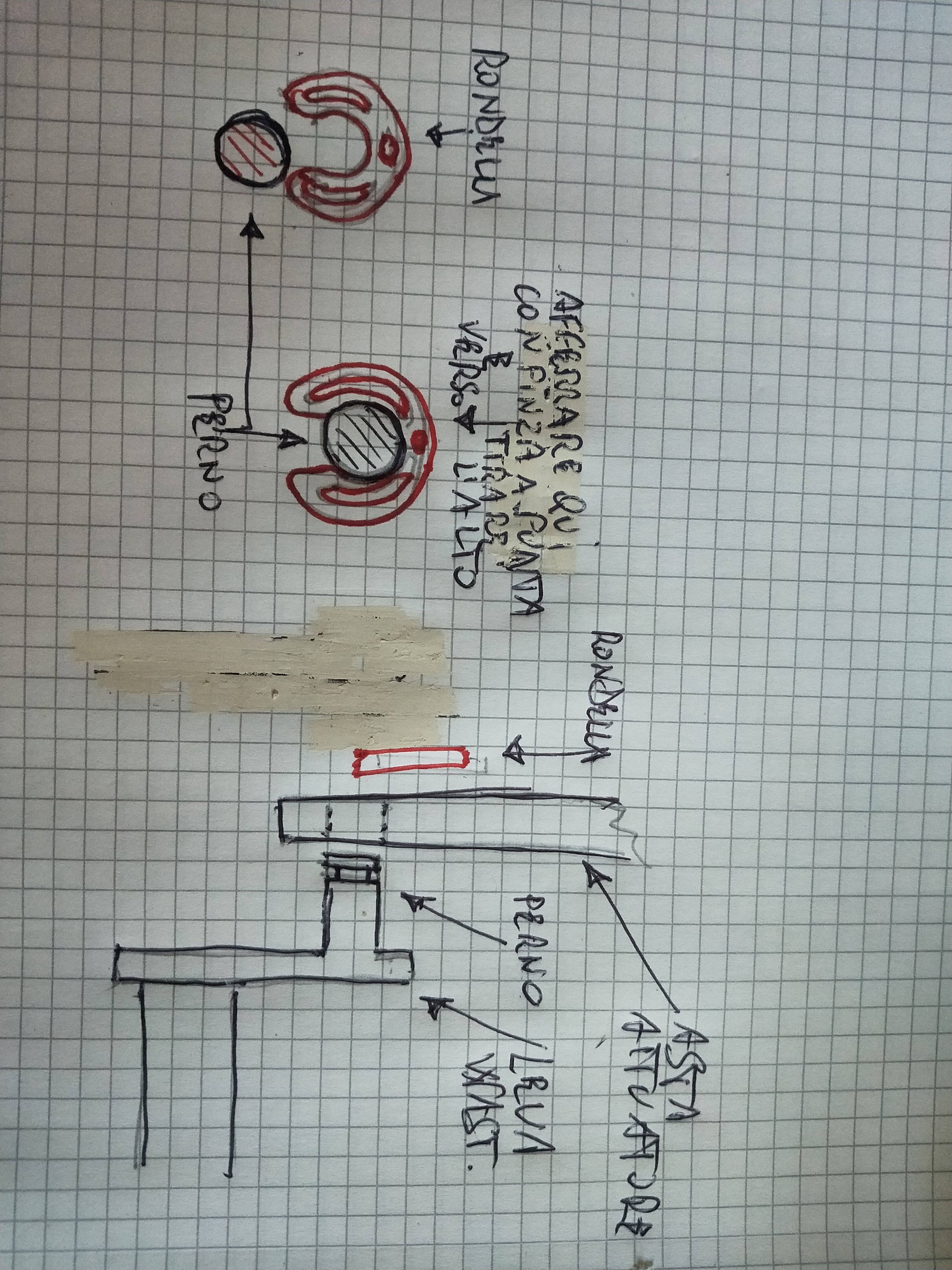

Buonasera Iannino. Grazie per le info pubblicate in merito al problema del turbo su 1.4 Multiair. Anche io ho riscontrato gli stessi sintomi/problemi che ha evidenziato ed ho seguito la sua procedura ma mi sono fermato allo sblocco della molla elastica che ferma il braccetto dell'attuatore, non sapendo come sbloccarla e rimetterla essendo anche in una posizione poco agevole.
Non sono competente e non vorrei rischiare di fare danni...
Vorrei sapere se è possibile bypassare l'operazione di regolazione/accorciamento del braccio inserendo uno spessore tra l'attuatore e la sua base di fissaggio, facendo arretrare l'attuatore mi sembra equivalga accorciarne il braccio. Cosa ne pensa? Ci sono controindicazioni? Grazie
Se ti può essere utile, ti ho fatto uno schizzo di come è assemblata la rondella da sfilare.
Comunque va bene anche spessorare tra attuatore e staffa di fissaggio, consiglio però di spessorare direttamente sotto alle viti di fissaggio, perché altrimenti stringendo i dadi deformeresti la zona di appoggio attuatore.
