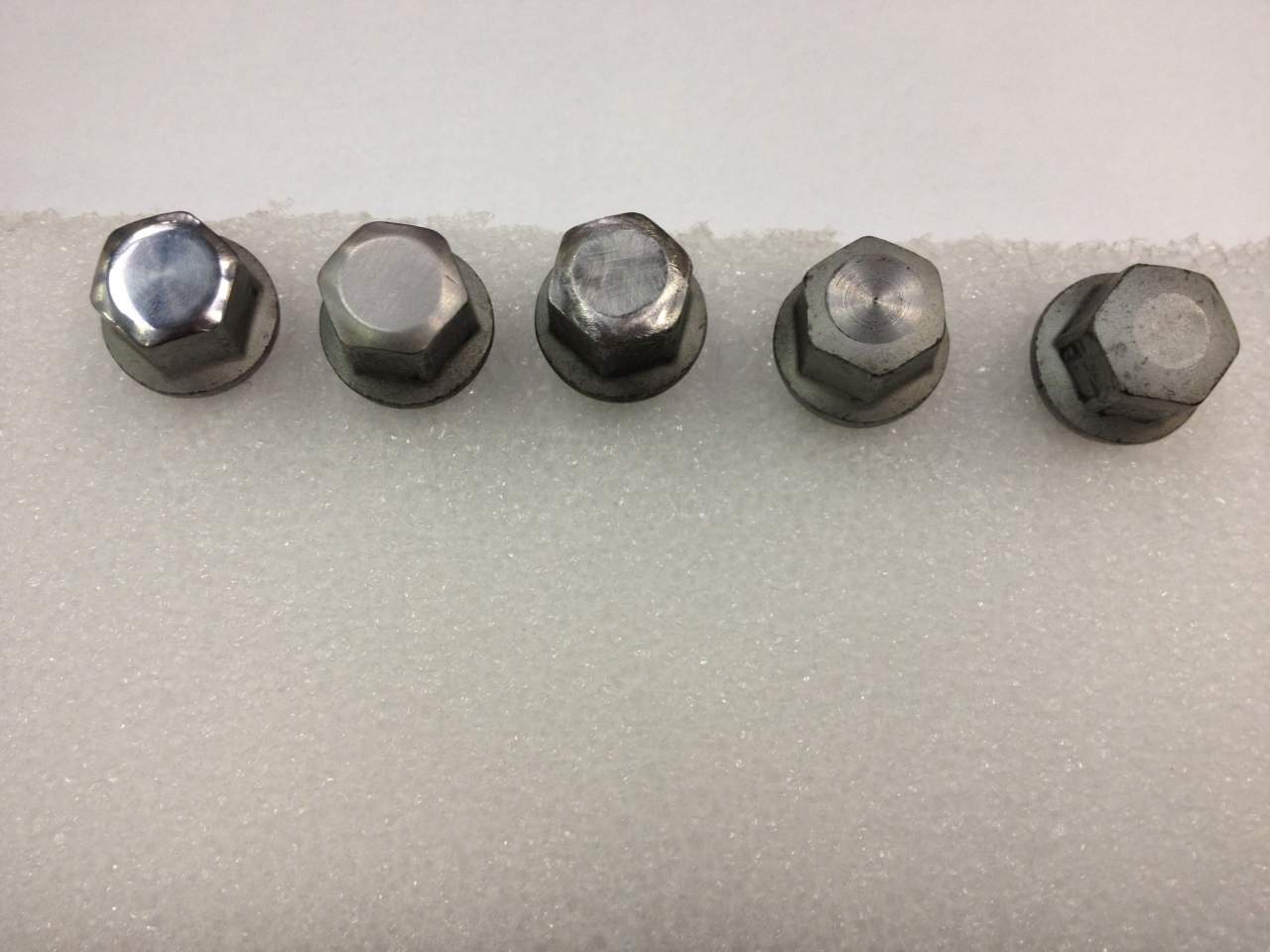

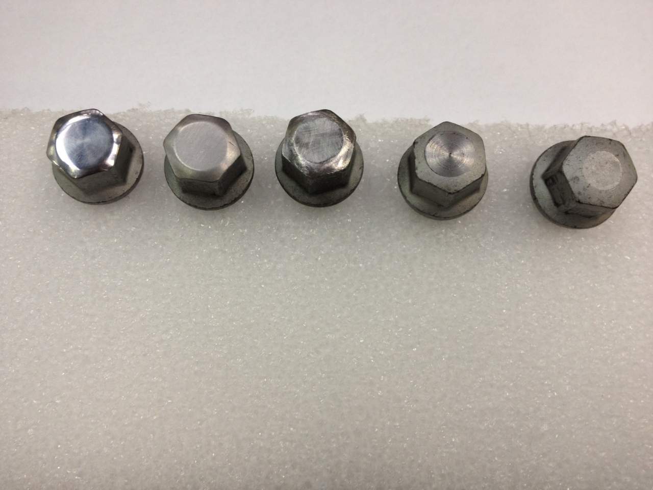

ecco il lavoro che ho fatto su 5 dadi in giornata,così,giusto perchè avevo voglia di "far fatica" allora...
contate che siccome si parlava dei dadi per la ruota,non son stato lì a lucidarli perfettamente,l'ho fatto nei ritagli di tempo,senza contare che oltretutto si vedranno,ma nessuno andrà a controllarli così da vicino,e il risultato è comunque buono..
e visto che i dadi erano 5 li ho suddivisi nei vari step per arrivare al risultato finale
partendo da destra: c'è il dado come esce dalla casa,siccome lucidarlo con quella bombatura interna risultava un p'ò "noioso" li ho intestati con il tornio vedi step 2
il 3°step è stato con una lima fine detta anche "ad ago" tirar via i segni del tornio,step4 una passata con la tela sempre più fine e il risultato finale passando la pasta grana 800 con il feltrino,direi che guardando il primo a destra e l'ultimo a sinistra la differenza c'è,ora scendo a montarli e luce permettendo posto la foto del lavoro finito e montato

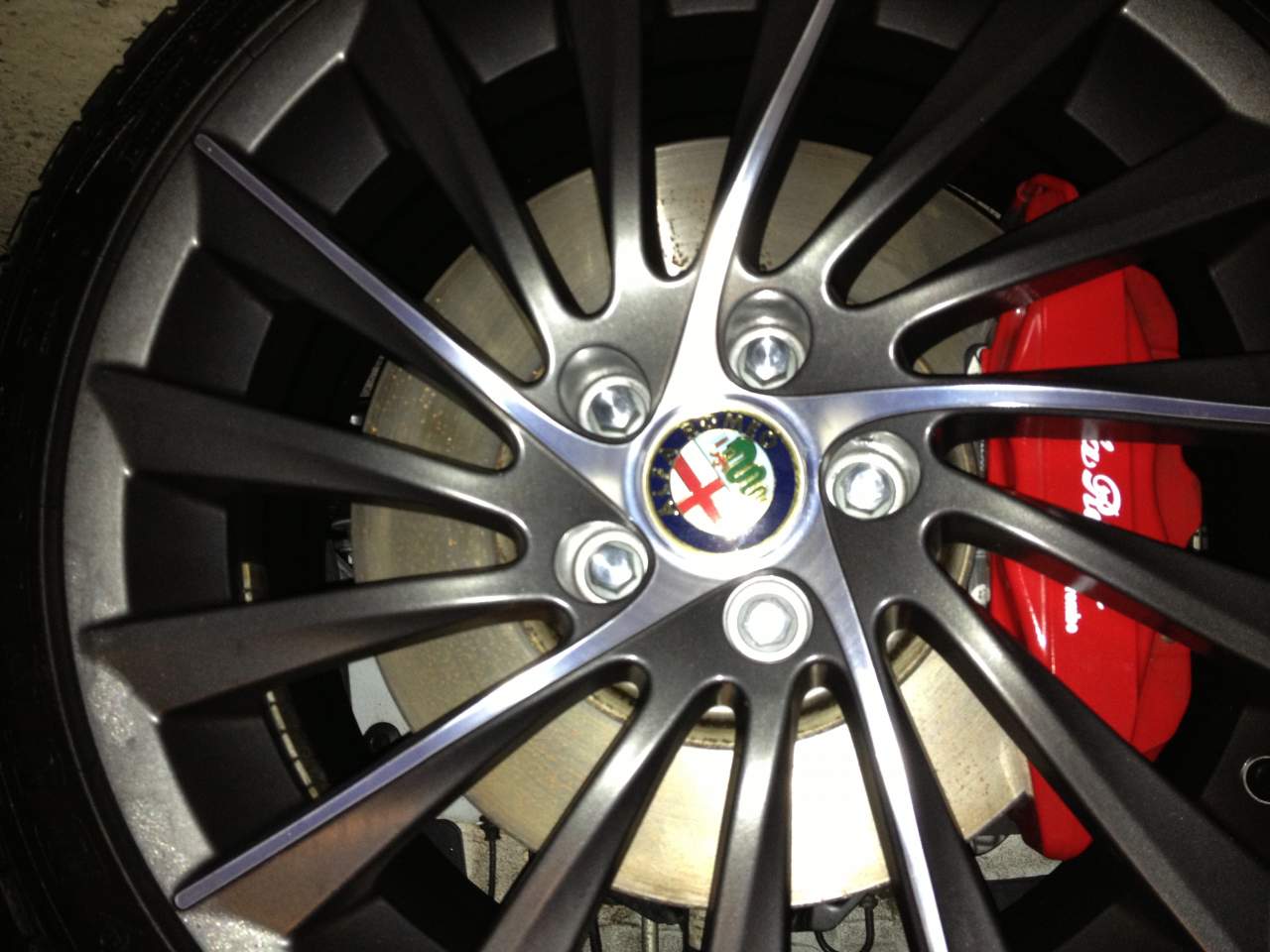

vi chiedo scusa per la pessima foto,ma se non usavo il flash non veniva nulla,alla prima occasione mi saprò rifare,comunque anche se un lavoro per qualcuno assurdo.. devo dire che non stanno male,sembrano decisamente più dedicati,non sò spiegarmi,ma sembrano sicuramente meno stampati! poi quando mi farò i distanziali e le viti in acciaio aisi allora lì cambia tutto XD
Yabu, ottimo lavoro, ma gli hai dato il trasparente???
Poichè senza si ossideranno in fretta! ;)
Si si prima di montarli gli ho dato una mano di trasparente lucido =) ora faccio le altre
Veramente belli lucidi.Ah,per quanto riguarda il mozzo,prima di montare tutto è stato vericiato di nero anche quello!!!
Visualizza allegato 96868
