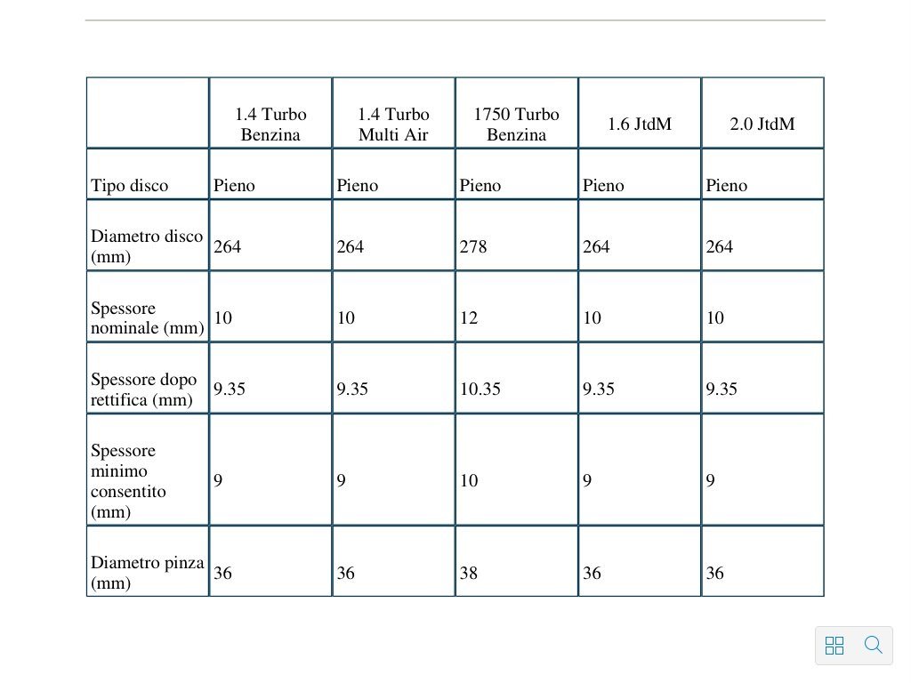

il commento che hai postato di chi è? esplicitamente parla di pinza maggiorata e non di disco. mi risulta , che la pinza maggiorata sia in ghisa con pistoncino da 38 mentre quella normale in ghisa ma con pistoncino da 36. Fosse solo questo ma con il disco maggiorato forse come dicono non si sentirebbe nemmeno, se invece ti fanno pagare il kit intero e te ne montano mezzo è una truffa bella e buona !
Pinza maggiorata, segue il disco maggiorato. SEMPRE.

quindi il discorso che ho ripreso indica che non si tratta della sola pinza hanno collaudato mozzo normale (non radiale) pinza e disco standard da 264 .. cioè in poche parole tu gli paghi un impianto maggiorato per intero e loro te ne montano metà ! son proprio soddisfatto di questa politica del *******. chissà se ci sono gli estremi per fare richiesta di rimborso a contratto firmato, provo a sentire il mio legale :-)

Qualcuno che ha immatricolato dopo Novembre 2013 e ha la 'nuova' (ironico) pinza rossa può confermare se il disco è da 264 o da 278 ?! ci sarà pure qualcuno che ha comprato oltre quella data :-)
