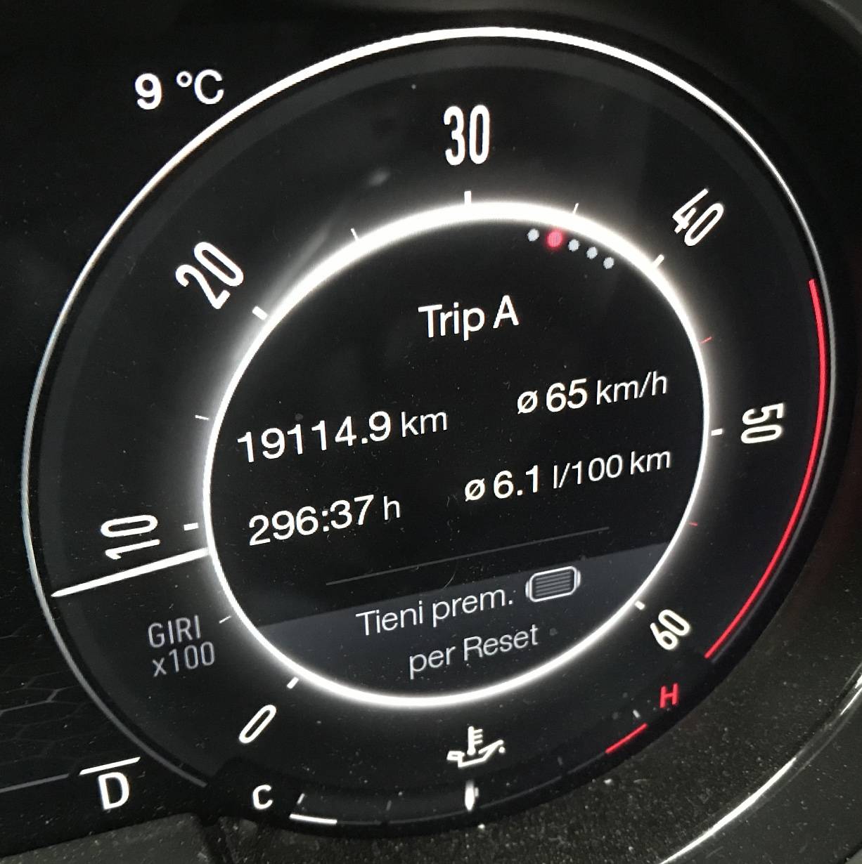

Stelvio 210 cv ritirata il 1 luglio, primo tagliando 9 novembre

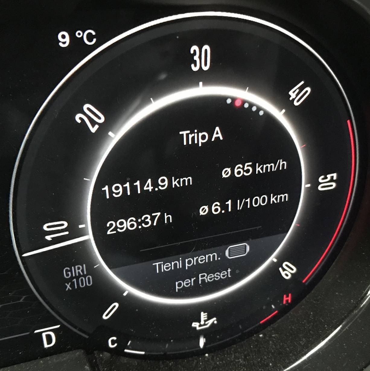

Visualizza allegato 260531
