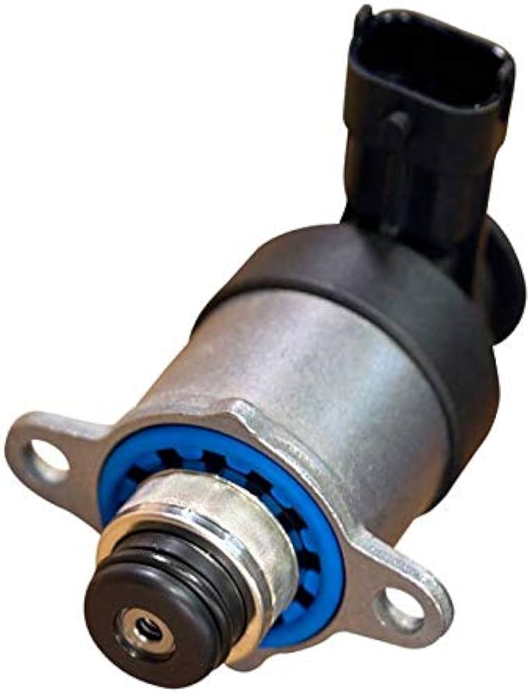

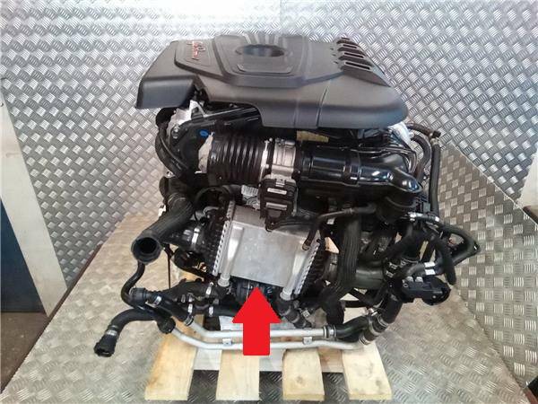

O forse sanno bene che i loro motori non arrivano a quei km e fanno finta di niente perchè se ne aumentassero l'affidabilità parallelamente aumenterebbero i costi di produzione anche di 100 euro a motore.......
Non ditemi che non si sono accorti dei problemi della pompa dell'olio a geometria variabile che montano dal 2.0 multijet o non sanno che le pompe cp4 sono meno affidabili 😭 😭 😭 😭 😭 😭 😭
Vogliamo poi parlare del filtro separatore vapori olio centrifugo montato troppo in basso che imbratta l'aspirazione? Il modello 2.2 Mjt2 ghisa usava ancora il sistema di separazione vapori passivo dell'1.9 MJt che si estendeva sopra il coperchio punterie e di problemi non ne creava. Un vero caso di involuzione ingegneristica.
Poi si potrebbe parlare del collettore di scarico in cui hanno pensato bene di spostare avanti la turbina, in origine posta tra lo scarico del secondo e terzo cilindro in posizione perfettamente simmetrica..... idea veramente brillante per l'equa distribuzione delle contropressioni allo scarico e per ridurre lo stress per la girante di scarico della turbina.
Aggiungiamo poi lo scambiatore aria acqua del 210cv, posizionato davanti al monoblocco e distribuzione, subito dietro i radiatori, per non spendere il denaro necessario a progettare un collettore di aspirazione con scambiatore integrato come quello del motore benzina.
Ma questi dove li trovano a progettare le autoscontro del lunapark??? (sorry per i progettisti di autoscontro)
