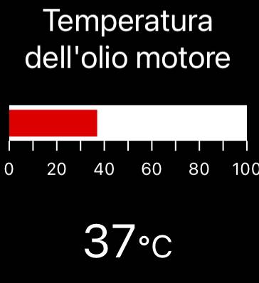

Da odb si riesce a vedere la temperatura dell'olio in gradi e non solo con le "racchette"?
Tacchette*
certo che sì, CarScanner lo fa
Tacchette*
il liquido refrigerante si ne sono sicuro, infatti a 104 apriva il termostato completamente
ma l' olio non ricordo

CarScanner lo fa
ok, ci darò un occhiata
