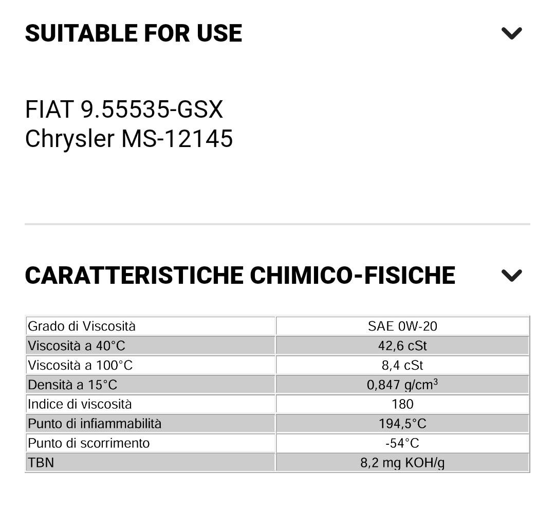

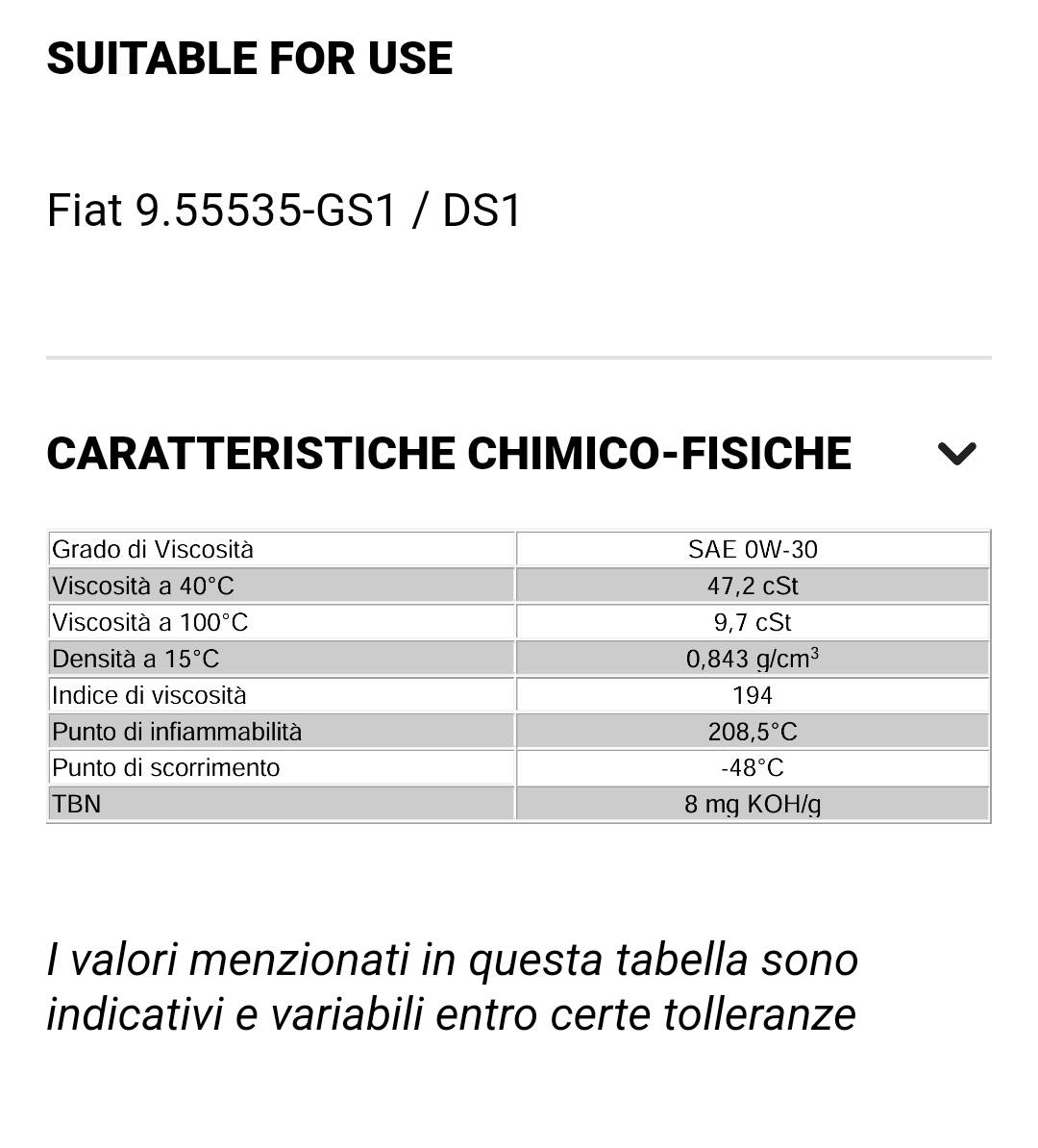

Queste le due schede tecniche dei bardhal 0-20 e 0-30.
È evidente che a caldo il 30 sia molto più protettivo del 20 e lo sia un filino meno a freddo pur essendo entrambi 0w.

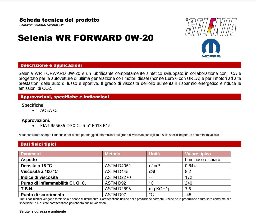

Poi la scheda Selenia
