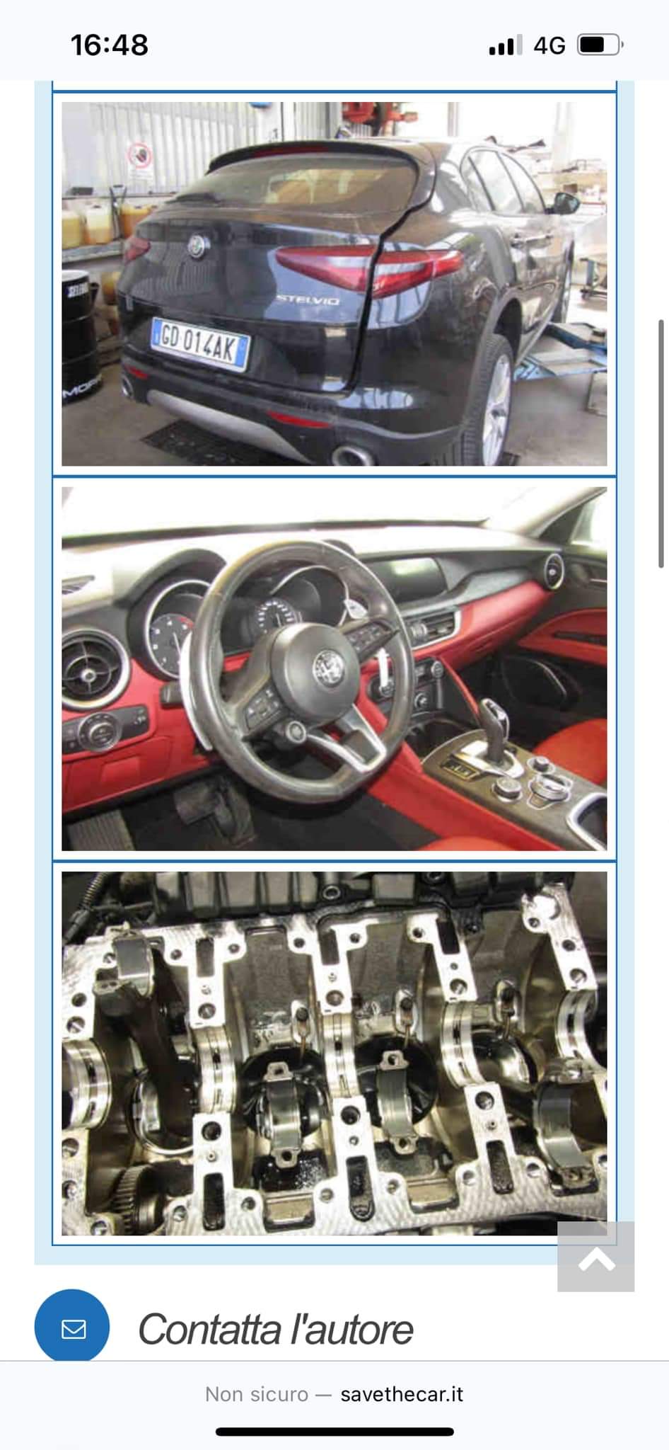

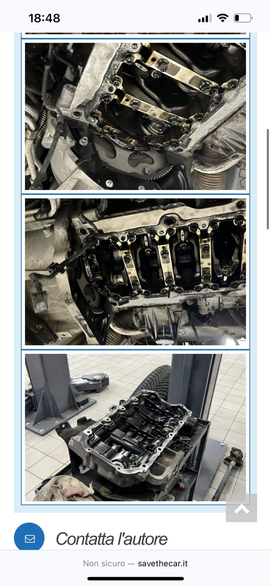

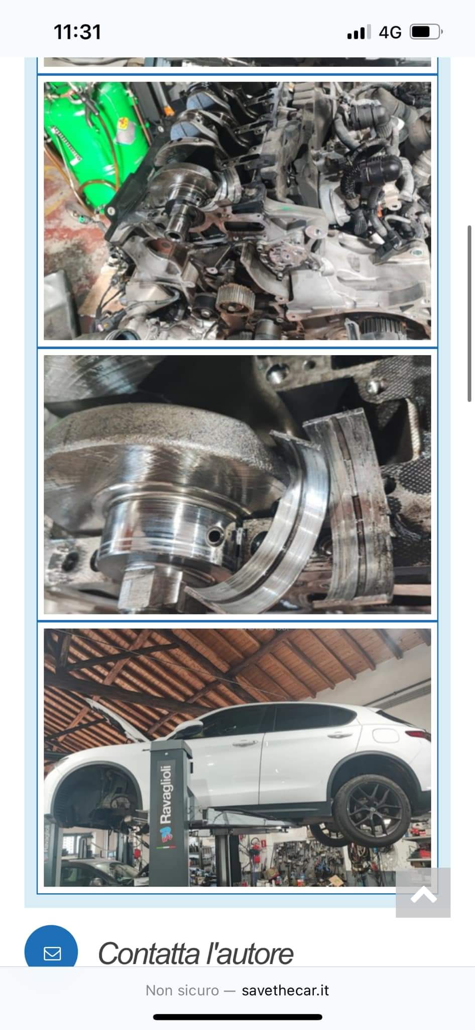

Scusa kormy. Anche a me sembra un test un po' estremo quello che abbiamo visto ho. Se un rullo che striscia su un cuscinetto è un test affidabile (e non sono nessuno per dire in contrario) se dopo 5 minuti crea un'usura così alta tanto da segnare nettamente il rullo, allora dovrei buttare il motore ogni volta che vado e torno da lavoro . 😵‍💫. Forse c'è qualche sorta di "scala" di proporzione che indica che tot micron di usura corrisponde a un tot di km o ore di utilizzo? 🤔
È normale che il rullo non abbia le stessa consistenza della bronzina, ma allora come si spiega la marcata differenza di usura tra un olio e l'altro?
Come è anche ovvio che nell'uso quotidiano non le fondi mica le bronzine tra un accensione e l'altra ma le puoi certamente rigare e con il tempo e l'avanzare dei chilometri le comprometti completamente soprattutto con olio scarso e non sostituito in tempo. L'usura maggiore della bronzina si ha nella prima accensione a freddo e per evitare questa usura vado a vedere quale olio non fa neanche fischiare il rullino sul cuscinetto. Figuriamoci poi con ste nuove porcherie di pompe a portata variabile... se dentro tutti sti motori ci fosse stato olio di qualità con delle vere formulazioni anti attrito a quest'ora forse non ci sarebbe stata tutta sta moria di bronzine.
