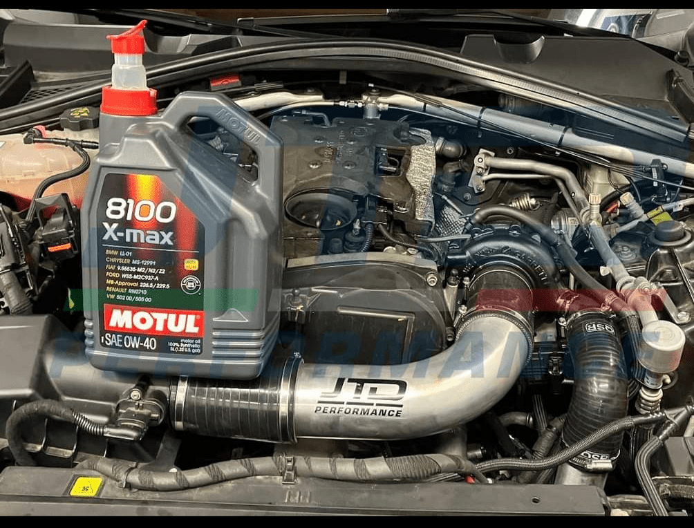

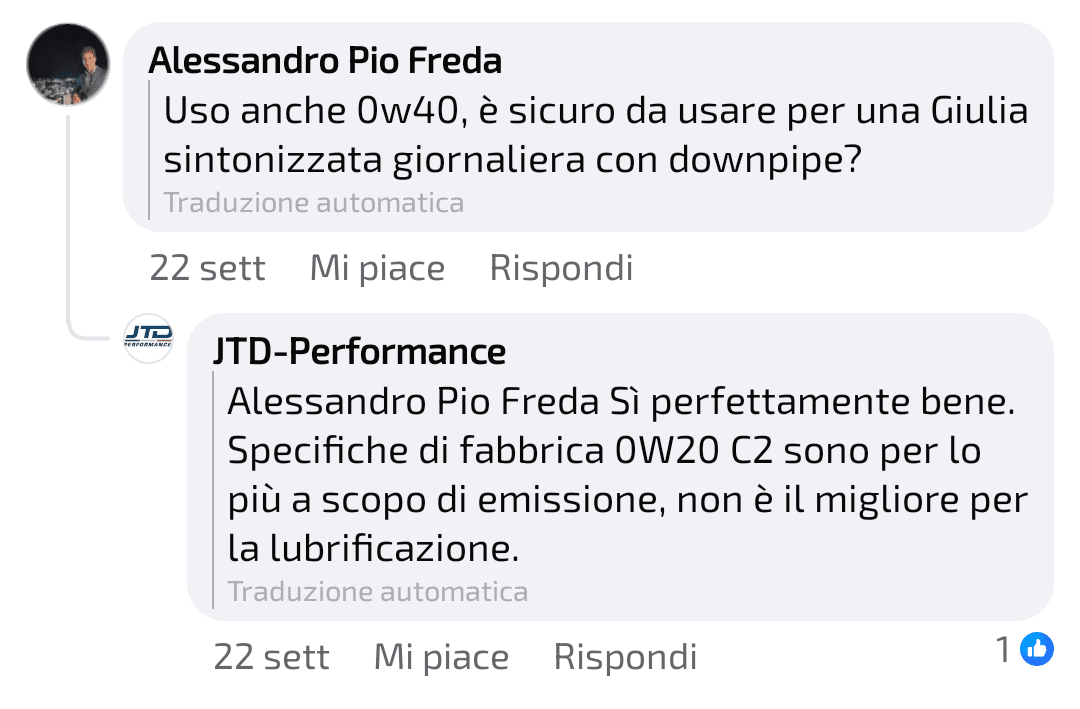

Per chi segue JTD performance allego quanto trovato sulla loro pagina facebook. Loro consigliano questo olio .... Ovviamente in questo caso non rispetta i filtri antiparticolato in quanto eliminato
il che si traduce con:
"se avete il dpf usate tranquillamente un buon 0w30 che tutto è meglio del 0w20"
ah comunque per la cronaca non è la gradazione in se a non essere perfetta con il dpf, ma la categoria acea c2-c3-c5 etc... a produrre una modesta quantità di ceneri che poi restano bloccate permanentemente nel dpf
comunque parliamo veramente di chilometraggi estremi per dover intasare permanentemente il dpf di ceneri derivate dall' olio eh...
lo 0w20 esiste anche a bassissimo tenore di ceneri, lo 0w40 chiaramente no
