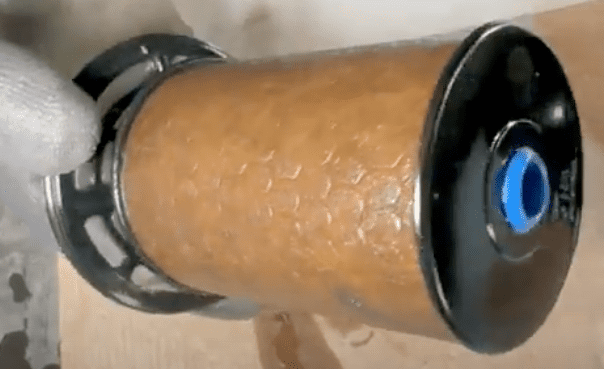

20.000 e malgrado usi solo Eni + Aveva un colore marrone che non mi piace… quindi adesso cambio ogni 10.000 insieme all’olio.
così...

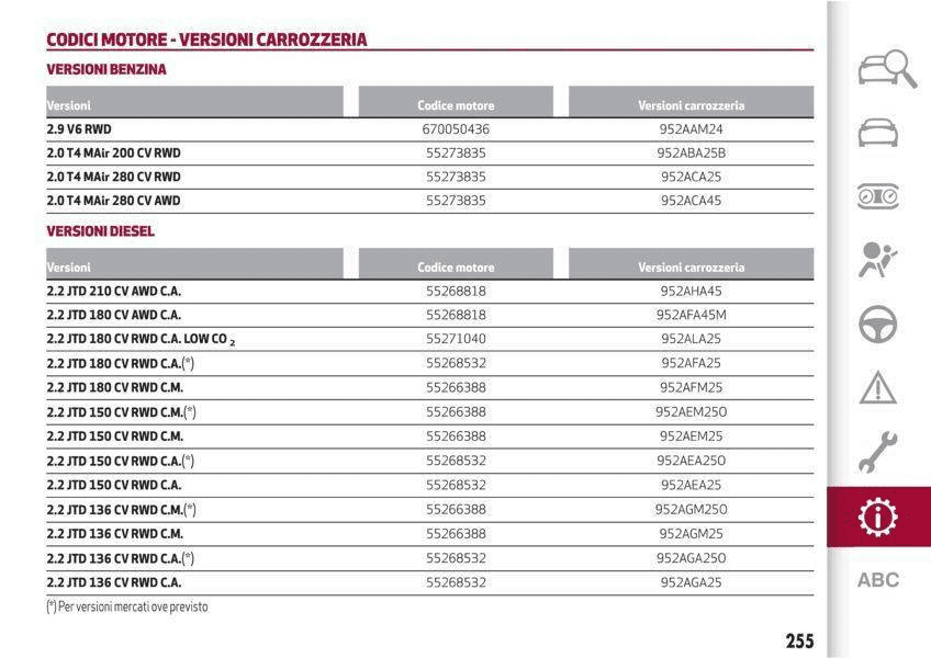

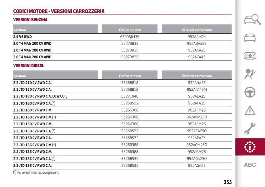

Le differenze allora saranno fra il 150 cv e gli altri motori, perché i motori 180cv e 210cv hanno lo stesso codice Alfa Romeo. Poi sicuramente ci saranno altri componenti accessori diversi, ma questi non dovrebbero influire sull'olio. Dal LUM:
#560
Visualizza allegato 275114
180 cv e 210 cv sono uguali solo nella versione AWD del 180, dove non è altro che il 210 cv depotenziato. La versione RWD ha codice diverso.
