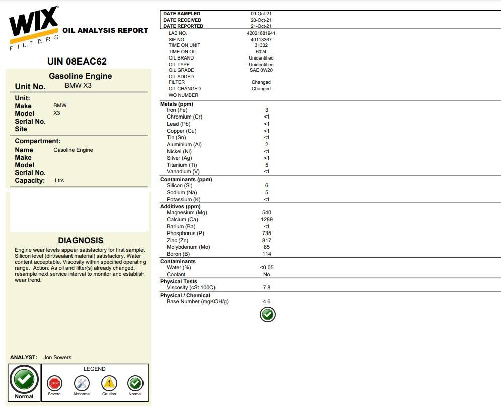

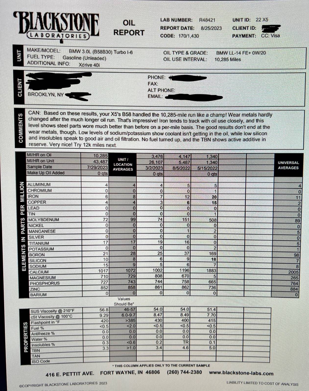

Per curiosità ne riporto qui 2, entrambe di uno 0W20 su motori BMW a benzina:
Questo a circa 10k km ha tutti i parametri in linea con quanto richiesto
Questo invece ha circa 16k km ma presenta ancora i parametri a posto

Volendo trarne alcune indicazioni utili:
- Il principale nemico degli oli sono la contaminazione da carburante e l'ossidazione;
- Fino a (circa) 10k km è ragionevole ritenere che l'olio garantisca ciò che deve garantire indipendentemente dall'utilizzo;
- Oltre i 10k km (circa) è opportuno valutare se il proprio utilizzo dell'auto possa incidere oltremodo sulla contaminazione da carburante o sull'ossidazione (invecchiamento) ed in caso prevedere cambi olio più ravvicinati.
- In ogni caso evitare di superare gli intervalli limite previsti dai piani di manutenzione.
rispetta in pieno cio che penso e cio che dice il LUM: se fai citta 10k km non arrivi nemmeno a farli in un anno. Se fai tanta autostrada e statale puoi allungare l'intervallo chilometrico anche perche avrai fatto molte meno rigenerazioni e soprattutto le avrai completate. Alla fine basta rispettare semplici accorgimenti come un'app che ti segnala quando rigenera...

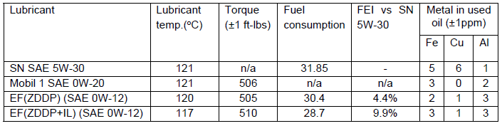

- Data la complessità degli oli moderni, è riduttivo ed insufficiente ragionare solo in termini di viscosità per definire la protezione, di seguito il risultato di un recente test scientifico in cui uno 0W12 supera in tutto (prove di laboratorio e test sul motore al banco) uno 0W20 ed un 5W30 presi come riferimento. Ad indicare come gli additivi ormai abbiano un ruolo chiave.
Per chi vuole leggersi tutto lo studio, può trovarlo qui: Using Ionic Liquid Additive to Enhance Lubricating Performance for Low-Viscosity Engine Oil (Journal Article) | OSTI.GOV
Visualizza allegato 275107

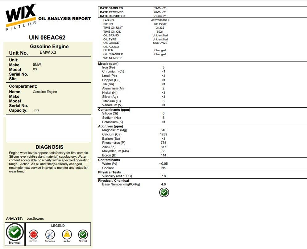

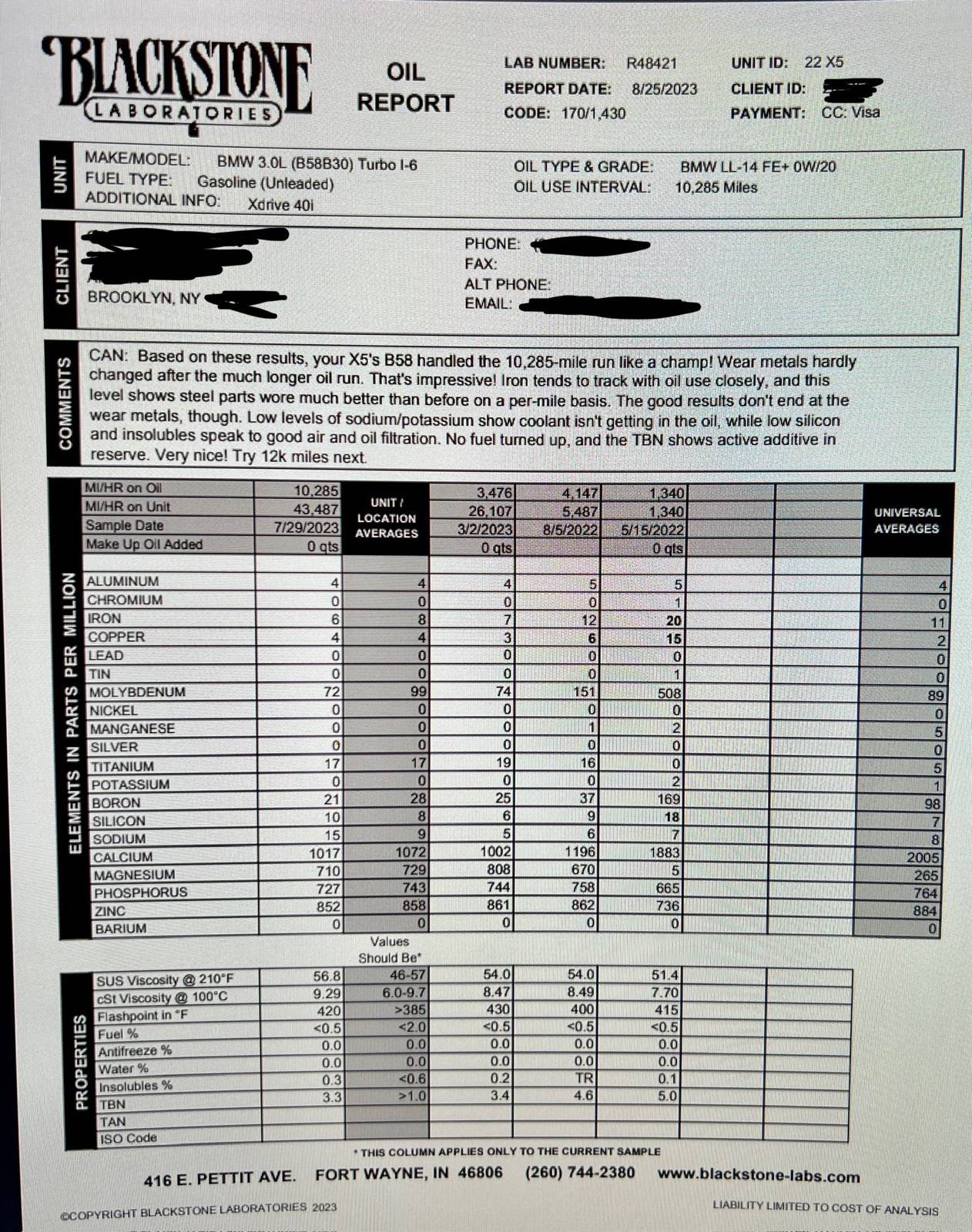

Visualizza allegato 275117
Visualizza allegato 275118
Finalmente dati oggettivi ed inconfutabili e misurazioni strumentali da laboratorio, non chiacchere da bar dello sport. E CVD la realtà è sempre ben diversa da come la si racconta al bar.
