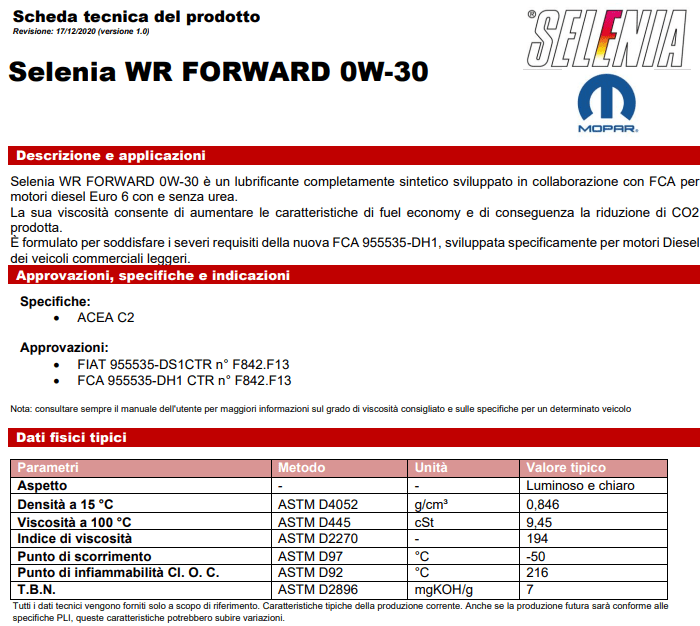

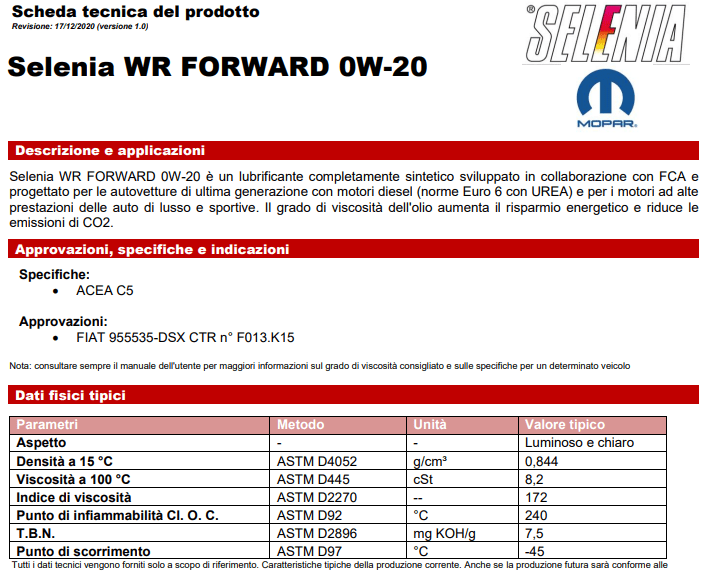

faccio una domanda probabilmente banale... ma sicuramente molti sanno la risposta al volo. il Selenia 0w20 WR Forward, attualmente è c5, in passato non era C2 o c3???
si in passato il 0w20 selenia era C2, mentre il 0w30 è ancora c2
Acea C5 integra e supera Acea C2. Significa che su un motore che prevede un Acea C2 si può tranquillamente utilizzare una specifica Acea C5 in quanto migliorativa.
Reactions: CONDORALFA75
Grazie a entrambi.
