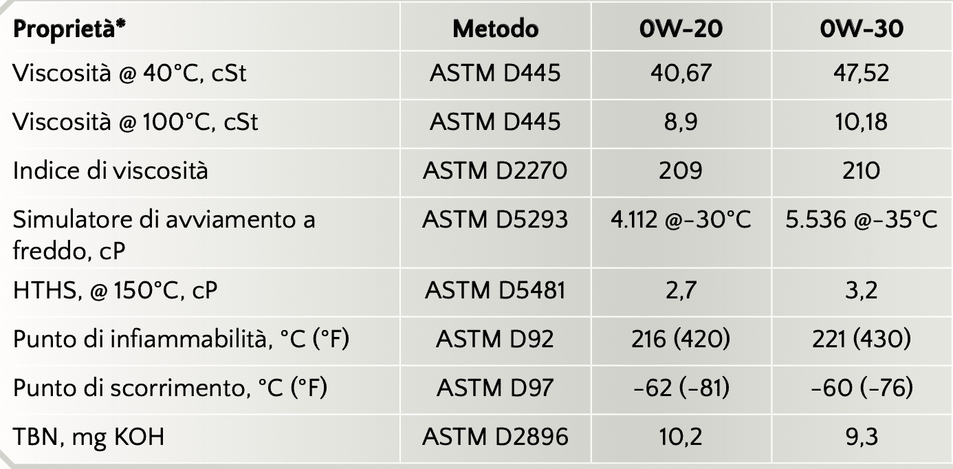

il Royal Purple XPR 0w20 oltre alle piste è adatto anche su strada per lunghe percorrenze, ha la specifica Chrysler FCA US MS-6395
specifica che non c' entra assolutamente niente con quelle per il 2.2 jtdm a dire il vero... è per i modelli a benzina americani di fca
