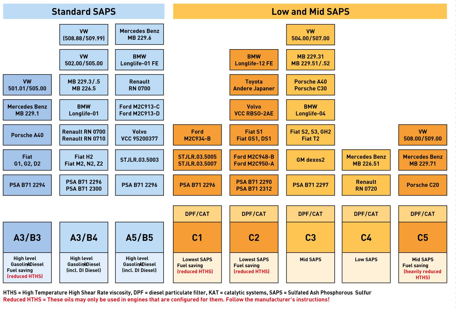

Ed ecco una comunissima tabella acea, che sarebbe poi l'associazione dei costruttori europei di automobili; se a FCA, al contrario degli altri produttori di veicoli europei, non basta nessuno di questi standard è solo perchè trova più simpatico proporre suo cugino come produttore dell'olio speciale che mette nei suoi motori.
O forse in realtà basterebbe uno standard acea c5 con gradazione sae 0w20 od un C2 C3 sae 0w30?
Peraltro emerge il vero motivo per cui lo 0w20 costa tanto: per l'alta resistenza di taglio ad alta temperatura che si ottiene solo con un pacchetto di additivi di elevata qualità.... e costo.
Vorrei anche sapere perchè devo usare un olio a costo elevato ed a durata inevitabilmente inferiore solo per far risparmiare 5mg/co2 km ad FCA in omologazione,
Cara FCA realizzate dei motori progettualmente più evoluti invece di riciclare e rivedere l'esistente e non avrete bisogno dei trucchetti sull'olio.

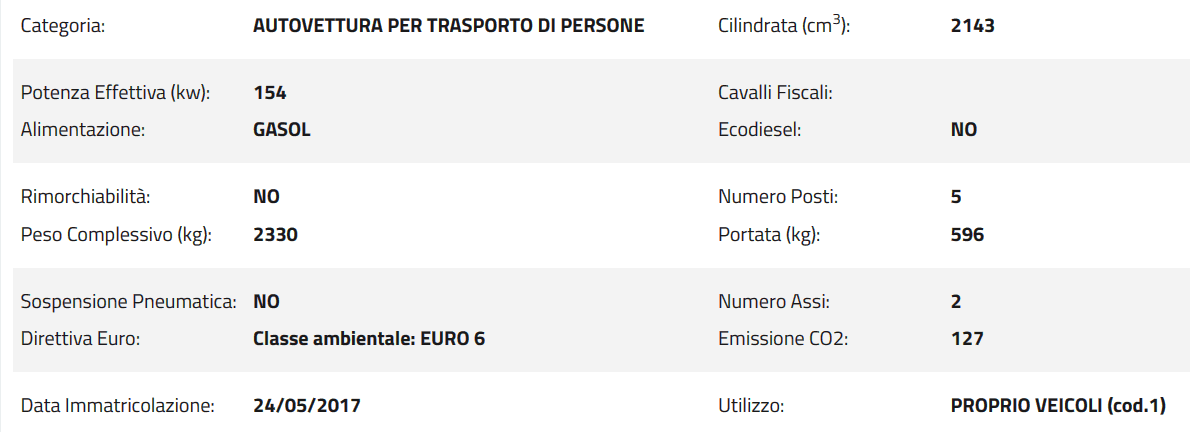

Mah... non so se in Veneto calcolino il bollo in base alla CO2. Io con la mia 210CV pago 514 euro l'anno e la mia macchina risulta emettere 127 gr/km
Erano bei tempi in cui le emissioni si misuravano con le procedure pre dieselgate. Poi è arrivato euro 6d temp e la co2 per la stessa auto è schizzata a 169 ed oltre.
Quindi in teoria comprando oggi una vettura nuova con co2 127 mg/km la regione lombardia ti darebbe pure un piccolo incentivo ecobonus.
Si consideri pure che quei 127mg/km si ottenevano con l'olio 0w30
