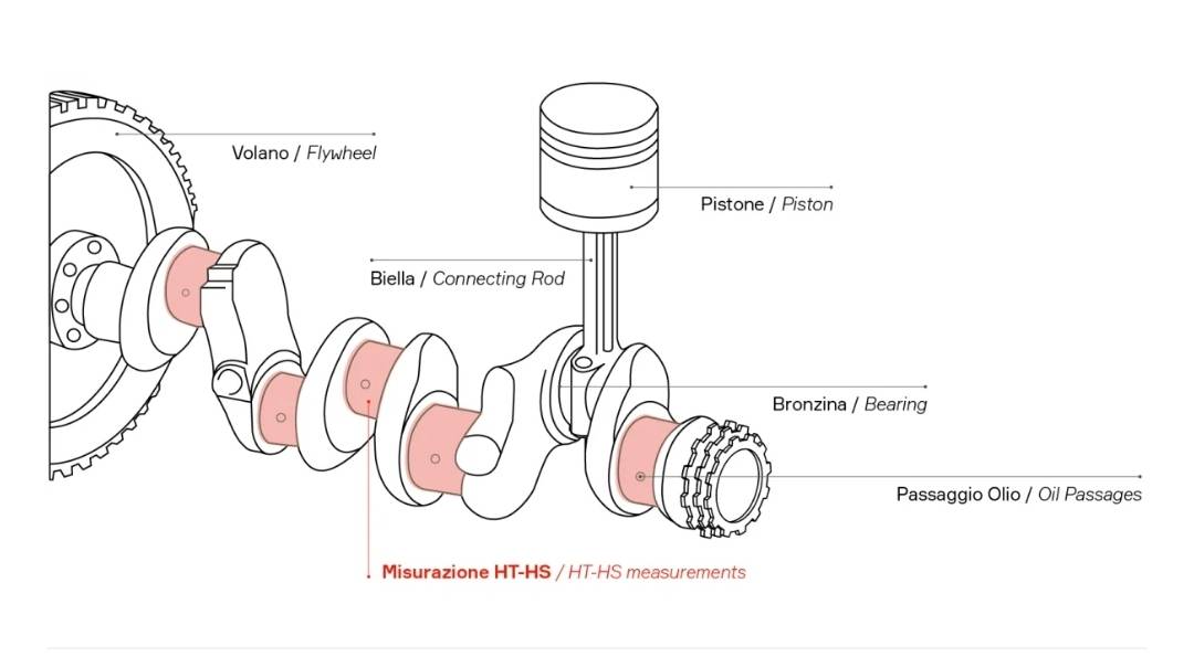

Olio a basso HTHS: cos’è e perché è importante
Le nuove regolamentazioni sui limiti delle emissioni hanno imposto aggiornamenti tecnologici ai costruttori di motori che sono stati costretti ad inserire sistemi per l’abbattimento delle emissioni inquinanti
. Un parametro su cui si è lavorato per ottenere questo risultato è l’aumento di efficienza dell’intero sistema della catena cinematica come “FE - Fuel Economy” in quanto, minore carburante viene bruciato minore saranno le emissioni allo scarico.
Il lubrificante si è ovviamente evoluto per seguire i nuovi requisiti prestazionali e gli aggiornamenti hanno coperto sia la composizione chimica del lubrificante che il profilo fisico-viscosimetrico.
La lubrificazione del motore è in molti punti di tipo idrodinamico, ha quindi una viscosità elevata che garantisce una maggiore protezione delle superfici ma comporta di contro una perdita di potenza a causa dell’attrito interno delle molecole del lubrificante. Nasce pertanto la necessità di ottimizzare il profilo viscosimetrico dell’olio per garantire le corrette prestazioni.
L’olio motore è sottoposto a elevate temperature e a elevate velocità di strisciamento delle superfici. Entrambe queste condizioni influenzano pesantemente la viscosità dell’olio e non è possibile basarsi solamente sulla classe viscosimetrica (Es. SAE 5W-30 o SAE 10W-40).
È quindi necessario avere un sistema di misura che sia in grado di simulare le condizioni di lavoro nel miglior modo possibile.
In questo ambito è stato inserito il parametro HTHS (High Temperature - High Shear) ottenuto con uno specifico strumento standardizzato con metodica internazionale, secondo la norma ASTM D4683.
Cosa si intende per HTHS
Fino a poco tempo fa la viscosità a caldo era misurata fino a 100°C, valore non rappresentativo se rapportato alla temperatura di servizio dei mezzi attuali. Si è quindi deciso di misurare la viscosità a 150°C e sotto un elevato sforzo di taglio, al fine di giudicare la capacità del lubrificante nelle condizioni reali di lavoro.
Essenzialmente si tratta di un viscosimetro rotazionale a 3.500 rpm alla temperatura di 150°C. Questi 2 parametri rappresentano le condizioni tipiche di servizio. Il valore ottenuto è diventato un marcatore fondamentale per la definizione “Fuel Economy” dei lubrificanti ed è incluso nelle specifiche internazionali API e ACEA.
Per le applicazioni tradizionali, soprattutto HD, il valore soglia di protezione è > 3,5cP mentre per i motori di nuova generazione i costruttori stanno raccomandando valori < 2,9cP.
Risparmiare benzina con un olio a basso HTHS​
HT-HS BASSO = FILM SOTTILE DI LUBRIFICANTE = MINOR ATTRITO VISCOSO TRA LE PARTI MECCANICHE = RISPARMIO CARBURANTE
Misurazione-HTHS
Il motore è progettato per fluidi a bassa o bassissima viscosità?
Se la risposta è NO, scegli prodotti con viscosità standard altrimenti si rischiano danni alle bronzine.
È importantissimo evidenziare che motori che richiedono elevati valori di HTHS possono incorrere in usure e rotture precoci se vengono utilizzati oli Fuel Economy in quanto non è garantito un sufficiente film lubrificante protettivo.
Al contrario, motori che richiedono oli a basso HTHS possono funzionare anche con oli ad alto HTHS.

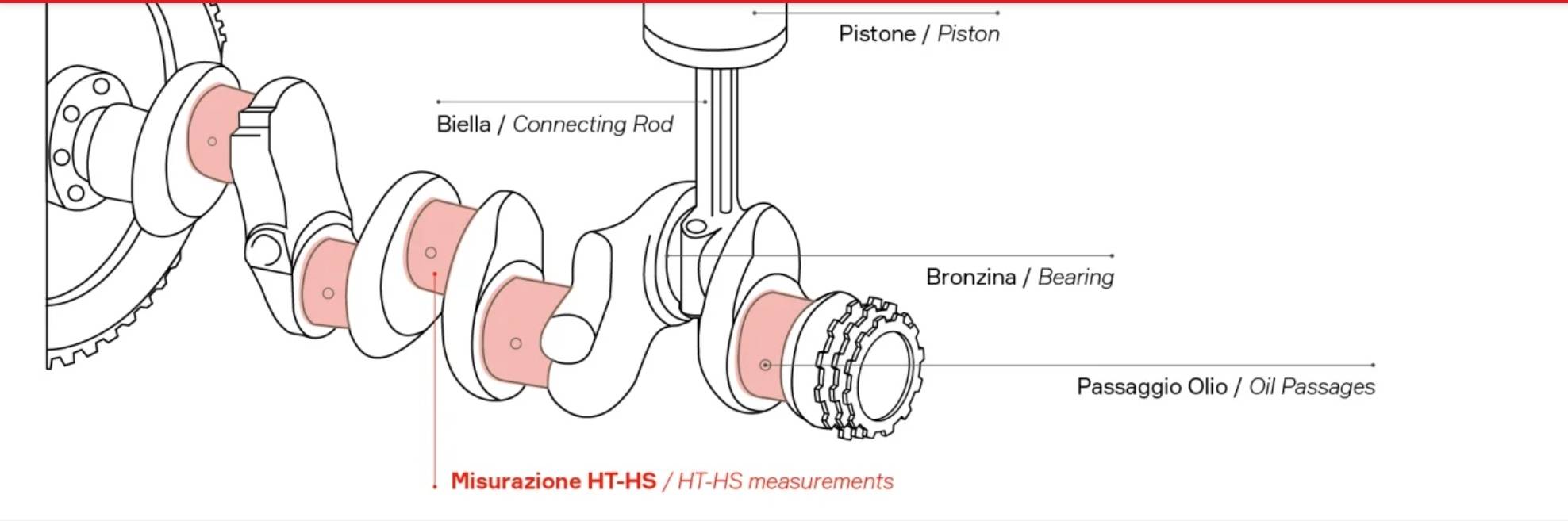

Misurazione-HTHS
Visualizza allegato 288177

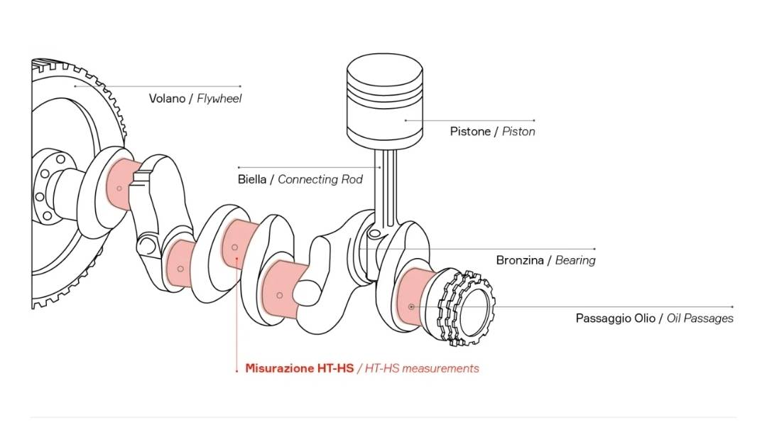

Misurazione-HTHS

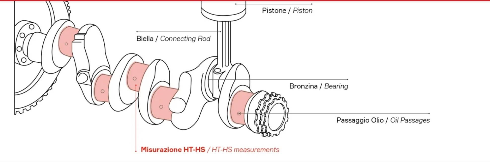

Misurazione-HTHS
