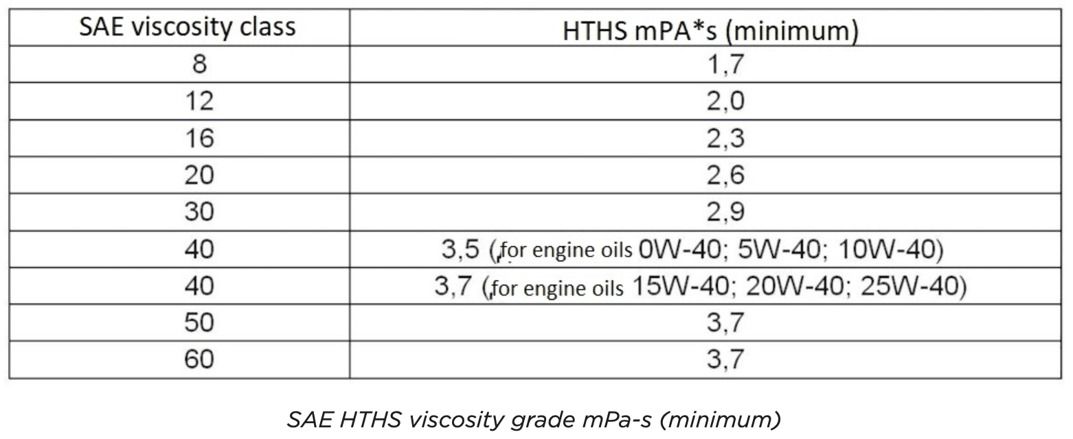

Purtroppo la voce ASTM D4683 è quasi sempre assente nelle schede tecniche

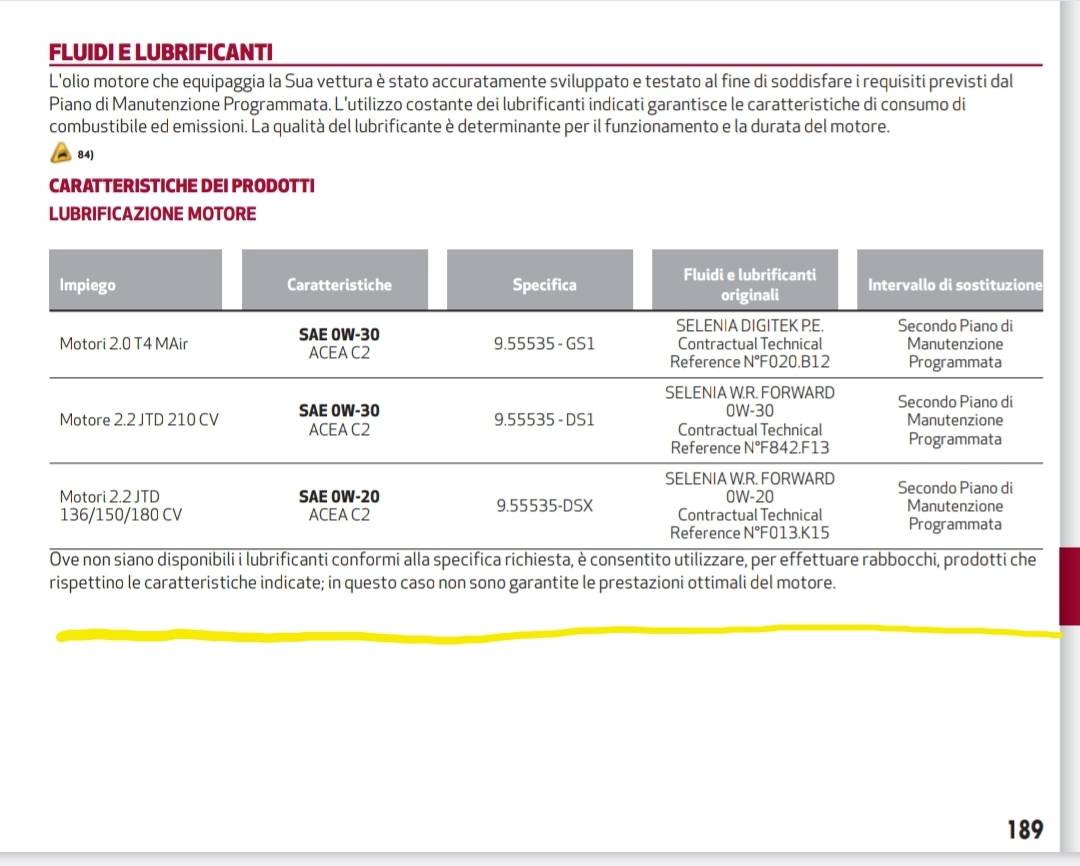

Come mai il libretto delle istruzioni di Giulia menziona il selenia multipower C3 5W30 ????????????????

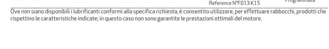

Inoltre dice testualmente che non sono garantite le prestazioni ottimali ma non l'integrità del motore o che ne possano derivare danni...
con l'adozione post trattamento (Ad-Blue) lo standard è rimasto lo stesso FIAT 9.55535-DSX, cambia il multigrade 0W20 C5
