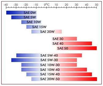

Scusate, ma non e' meglio seguire questa tabellina?
girare a Belluno non e' lo stesso che girare ad Agrigento, .....o no?

con le temperature della Sicilia lascerei perdere gli standerd 10W40
ma punterei almeno su di un 5W50 .
