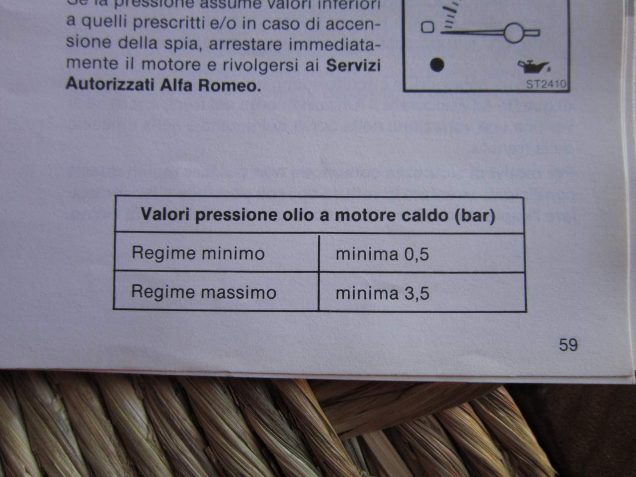

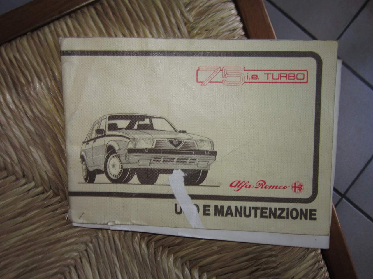

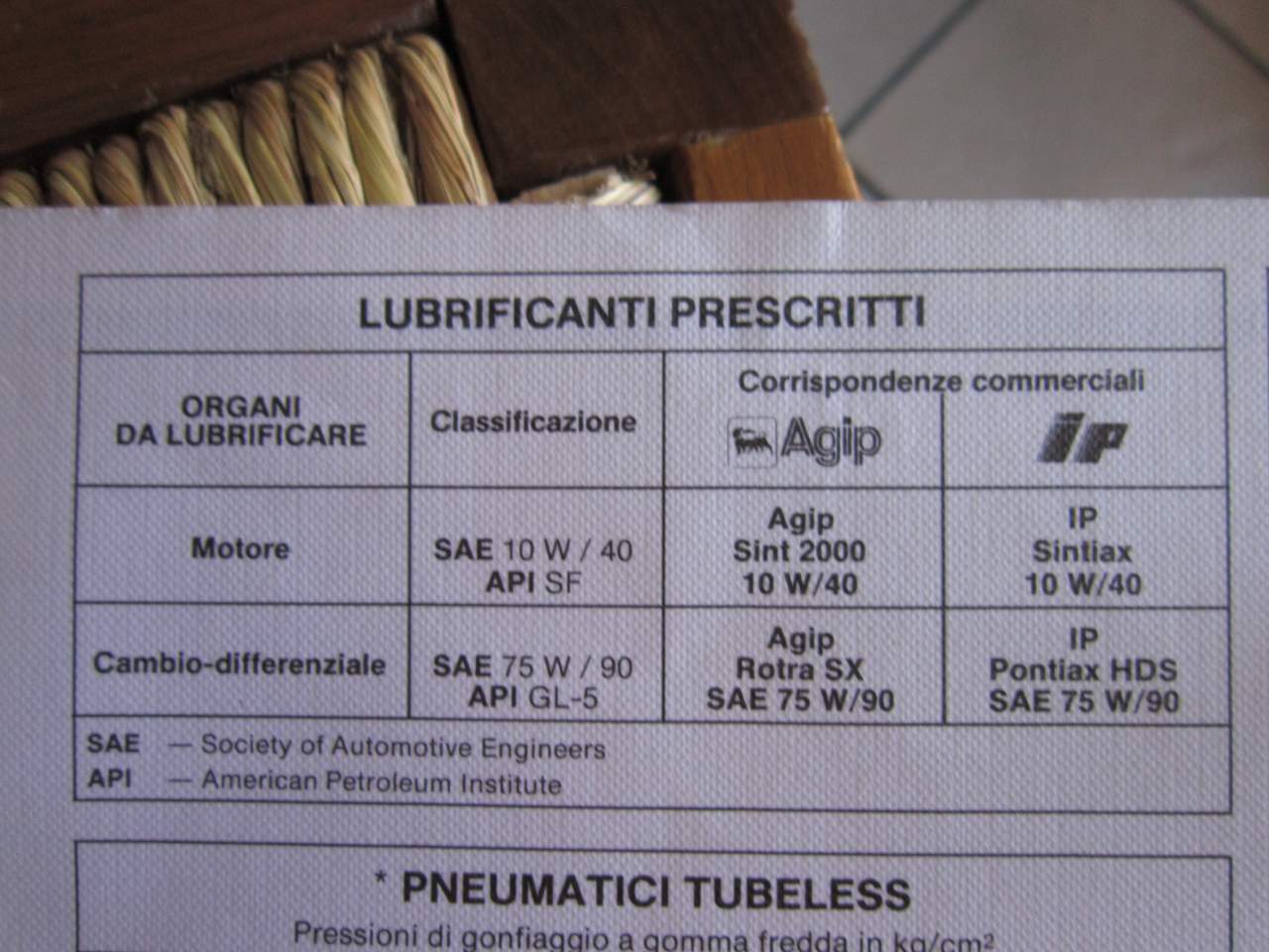

vi posto le foto del libretto uso e manutenzione della 75 turbo dove viene chiaramente indicato come olio prescritto il 10w40 ( all' epoca agip o ip ) e le pressioni minime dell' olio motore : al regime minimo ( 900 rpm/min circa ) con motore caldo la pressione non deve essere inferiore a 0,5 bar mentre a 6300 rpm/min ( in pratica regime massimo ) non deve essere inferiore a 3,5 bar ( sempre a motore caldo ) ; questo vuol dire che solo in caso di valori inferiori a questi l' impianto di lubrificazione ha problemi e deve essere controllato altrimenti è ok , pertanto se a motore caldo al minimo l' indicatore della pressione è appena sopra lo zero mentre salendo di giri arriva a 4 bar circa non c' è da preoccuparsi , viceversa pressioni attorno ai 2-3 bar al minimo con macchina calda sono indice di olio troppo viscoso a caldo e ciò non ha alcun effetto benefico sul motore anzi ne fa solo aumentare gli attriti interni con conseguente perdita di cavalli e quindi prestazioni senza contare che con temperature rigide es. d' inverno con motore freddo la pressione dell' olio sarebbe eccessiva .
