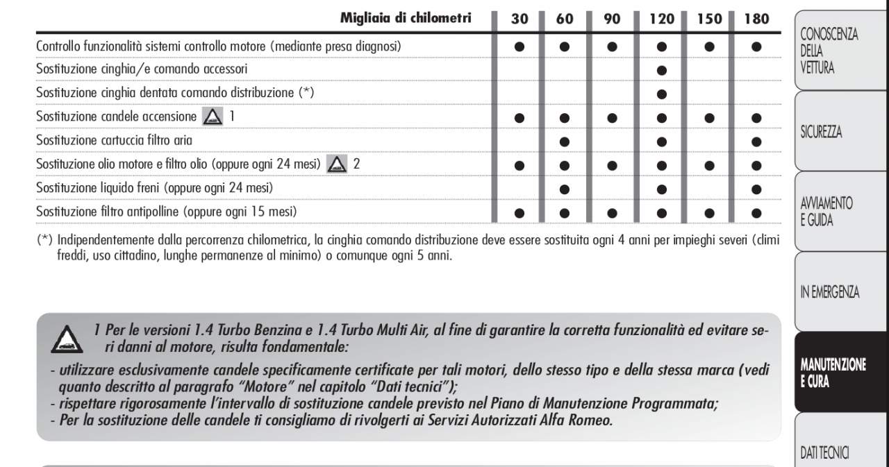

Re: Specifiche olio motore - Quale per Jtd ? Quale per benzina? -
Altra cosa consigliabile: cambiare l'olio della trasmissione ogni 60.000 Km
...ma sul libretto di manutenzione non è menzionata alcuna voce a riguardo!
Ipotizzo non vada mai cambiato.

Infatti Autogold ti ha dato un consiglio,poi ogniuno fa come vuole.........
È olio,quindi soggetto ad usura e perdita delle sue caratteristiche.Io sulla mia l'ho sostituito a 113000 km ed era inguardabile.........
Sì, anche i meccanici tendono a dire che l'olio del cambio non va mai cambiato.
Molti problemi di impuntamenti e indurimenti vari, che si manifestano molto frequentemente dopo un tot di Km o un tot di anni, possono essere prevenuti e risolti semplicemente cambiando l'olio della trasmissione. Il cambio è sottoposto a stress ed usura e l'olio è fondamentale...e si logora con il tempo e l'utilizzo.
Nei cambi automatici, che di qualsiasi marca si tratti presentano spesso guasti dopo i 100.000 Km, molti problemi verrebbero evitati sostituendo l'olio anche qui ogni 60.000 Km (chiaramente nei cambi automatici il cambio dell'olio è più oneroso rispetto ai cambio manuali, innanzitutto per una questione di quantità di lubrificante).
Talvolta, anche in assenza di problemi e in assenza di elevato kilometraggio, cambiare l'olio originale con uno di alta qualità porta a dei miglioramenti negl innesti.
Per esempio molti nostri clienti Abarth hanno notato miglioramenti sulla Grande Punto passando dall'olio originle al Royal Purple 75W-90 (è una gradazione perfetta in questi tipo di cambio, ciò chiaramente non vuol dire che vada bene in tutte le Fiat o Alfa, per ogni modello va verificato che tipo di olio vada bene).
In poche parole: cambiare l'olio tramissione ogni 60.000 Km è una operazione molto utile.
Autogold
Autogold ha detto:
Non essendo riportata alcuna voce sul libretto di manutenzione come faccio a conoscere le specifiche e gradazione dell'olio che dovrà essere cambiato sulla mia Giulietta benzina 1.4 TB 120 cv?
