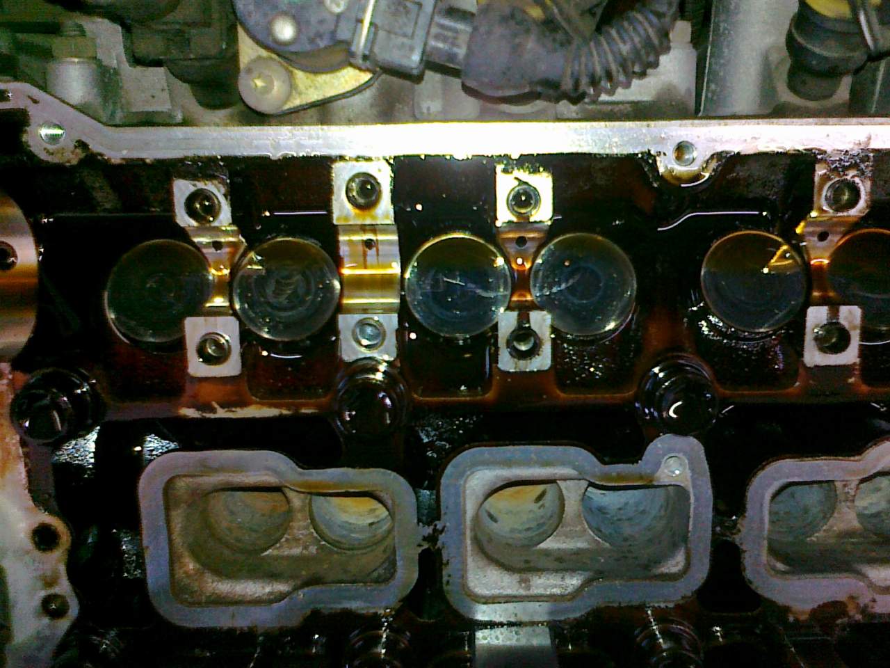

il perchè non vogliamo più il selenia o oliacci da carrefour:
90348
90351
90343
nessun'altro olio inzaccara ed imbratta il motore come il selenia, non c'è ne per nessuno....
anche perchè è un olio minerale quindi...
non all'altezza di un Motul, di un Bardahl
e di un comune Shell...
per quanto mi riguarda, il gruppo malese petronas, il quale ha acquisito l'olio da frittura selenia può anche chiudere i battenti
