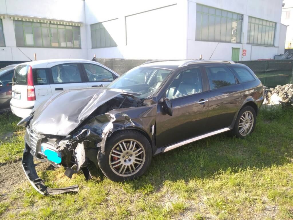

Ciao a tutti, io ho avuto la (s)fortuna di avere due crosswagon nel giro di due mesi.
Con la prima ci ho percorso solo 1500 km poi...........
Comunque sono riuscito a vedere che era un po fiacca sotto i 2000 giri, per poi spingere bene fino 4000 anche più , ( sinceramente non l'avevo ancora spinta alla morte) . Con consumi relativi a due pieni intorno a 6,8l/ 100km. La pressione turbo controllata attraverso obd2 era di 1,54bar

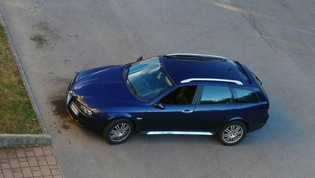

La seconda, cioè la Magica,
Ho constatato che consuma un pelo meno 6,4l/100km però con un erogazione decisamente più lineare quasi come un aspirato . La pressione qui non arriva a 1,4 bar.
