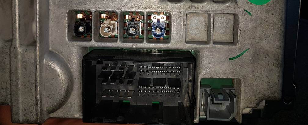

Passaggio da Uconnect 5" al Uconnect 6.5"
Ciao qualcuno sa percaso se l attacco gps del radionav 6,5" e quello blu ??
Esteticamente si. Funzionalmente no.
