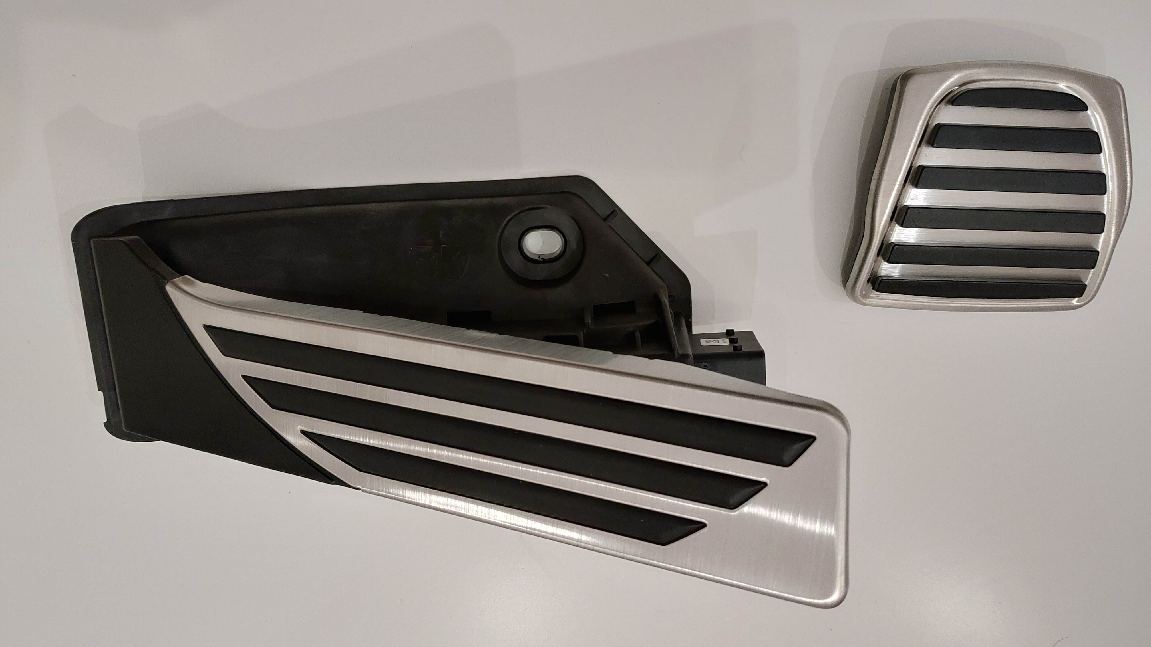

Pedaliera sportiva Mopar.
Ecco le foto...

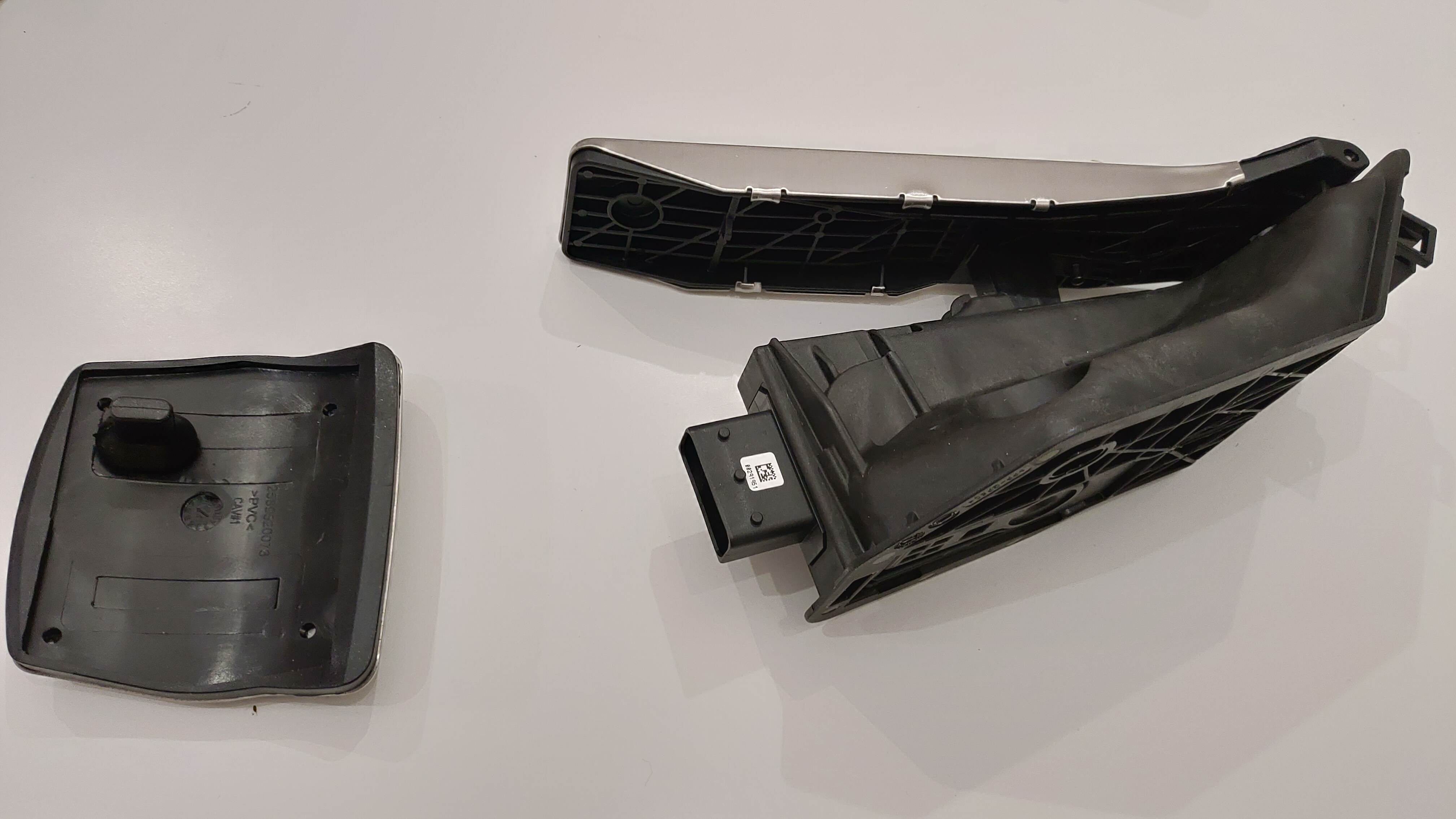

Per montare l'acceleratore ci vogliono 2 minuti. Il freno invece ti farà tribolare parecchio.
Per quanto riguarda l'acceleratore è semplicissimo, il problema è l'incastro del pedale del freno che è molto complicato da inserire in quanto è fatto di gomma dura e non cè spazio per lavorare. Io alla fine l'ho tagliato ed ho incollato la cover sul pedale.
CI sono riuscito anche io dopo bestemmie varie.
ho tagliato via il gommino sul retro del pedale dalla disperazione, tuttavia la procedura forse funziona uguale.

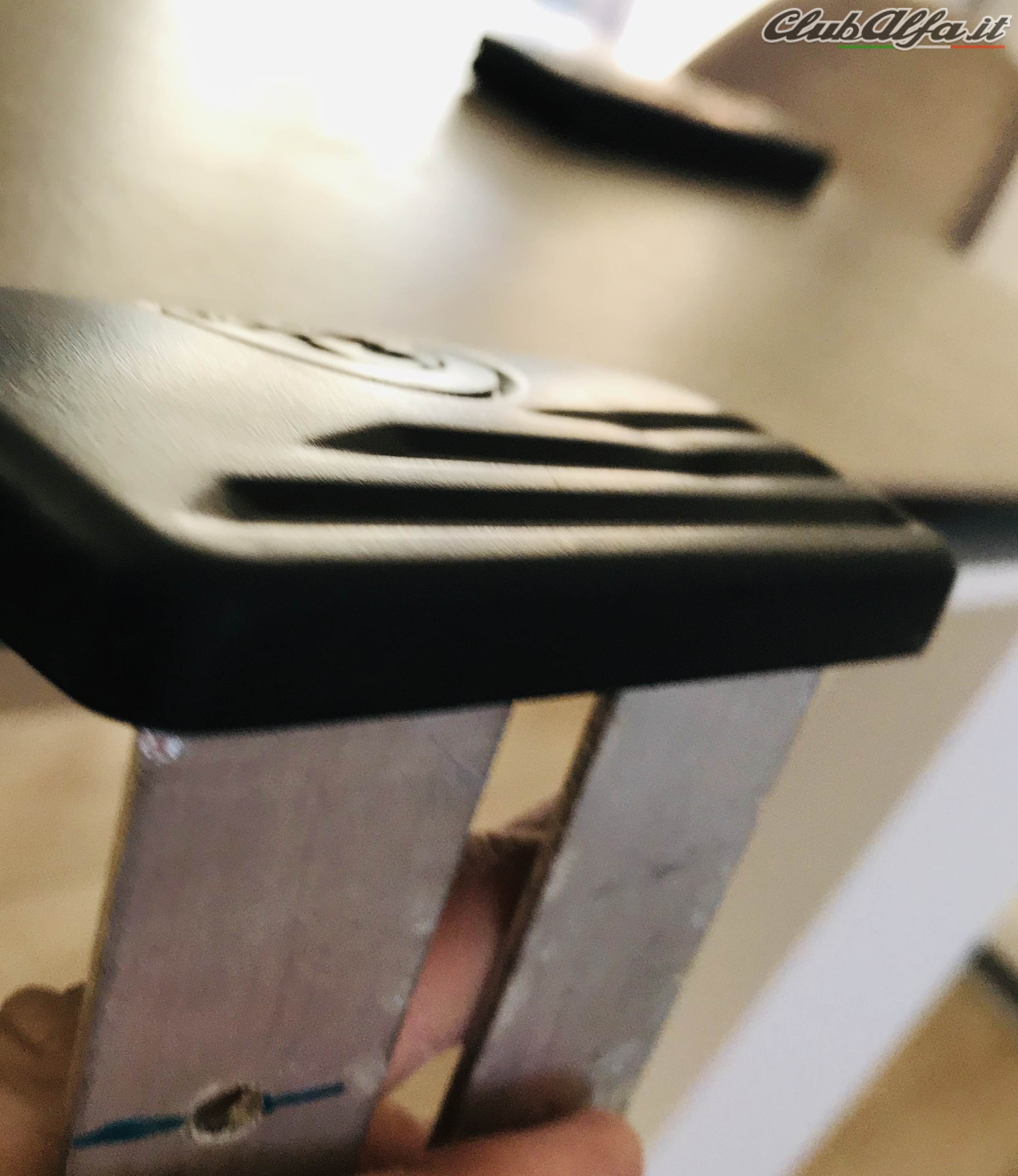

Il trucco sta nell'infilare la copertura del freno dall'altro verso il basso. Nella parte inferiore tuttavia, per far incastrare il copripedale, è necessario far leva con due pezzi di metallo larghi ma non troppo spessi e abbastanza resistenti, li ho tagliati a misura come in foto. Facendo leva sul pedale allargare la gomma inferiore finché magicamente entrano.
La presa della gomma è molto molto forte, quindi anche senza il gommino dietro fa il suo dovere, tuttavia se riuscite a preservarlo sarebbe il top!
Nella foto vi ho messo il gommino vecchio non quello in alluminio ma il principio è quello indicato.
