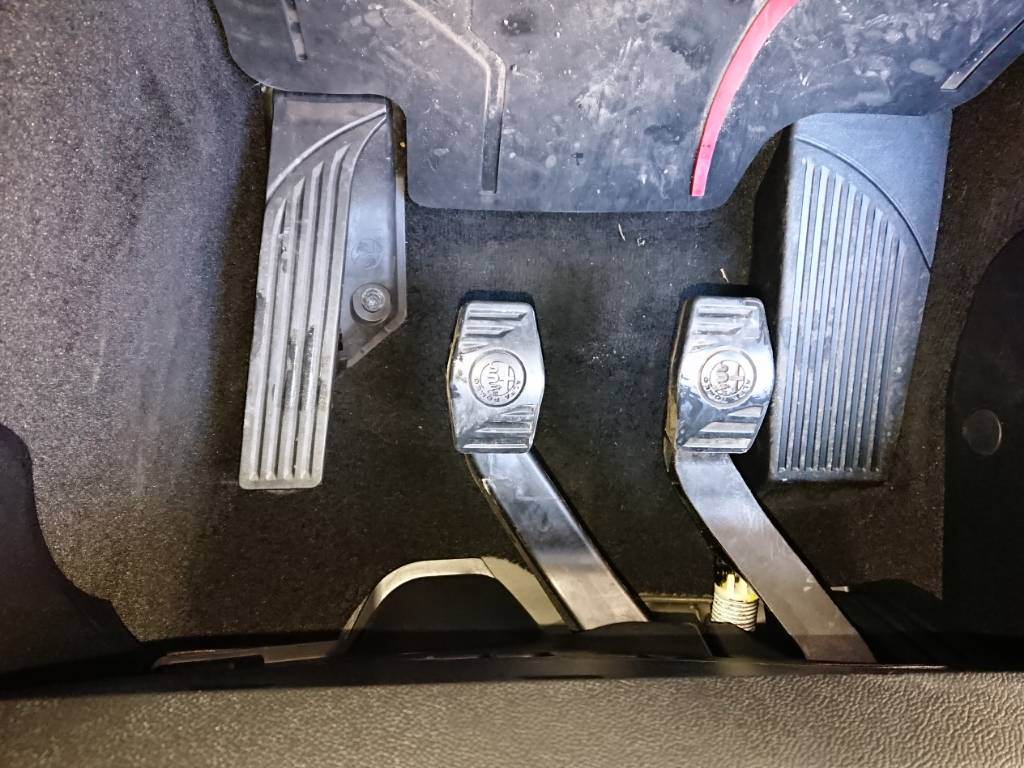

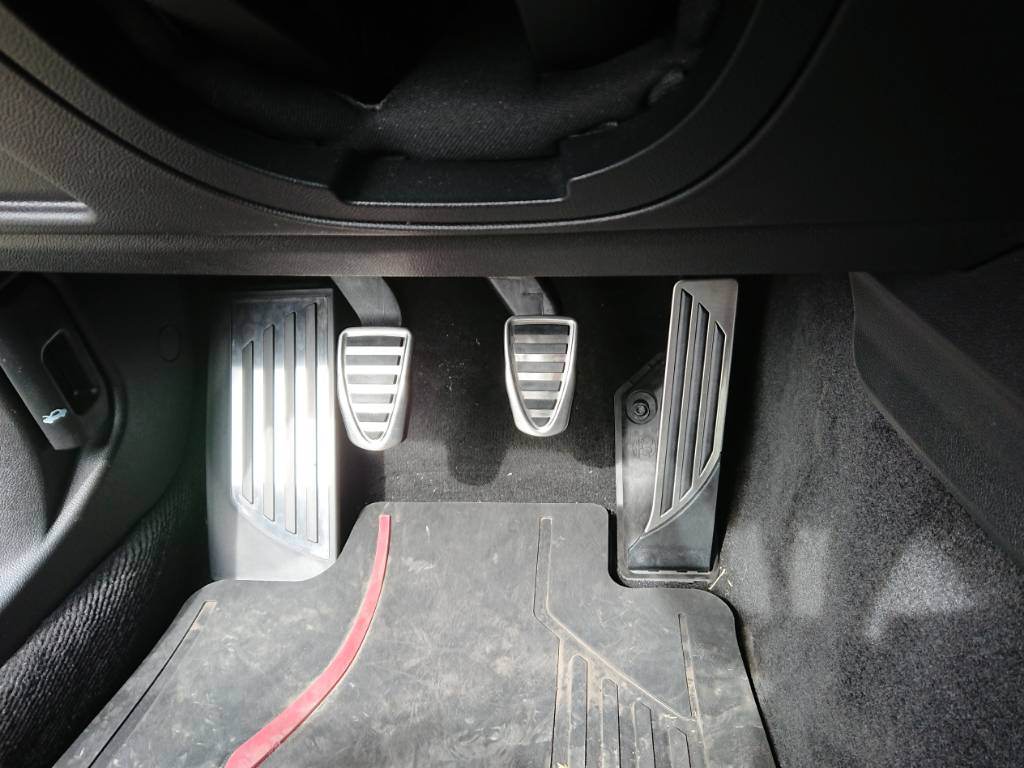

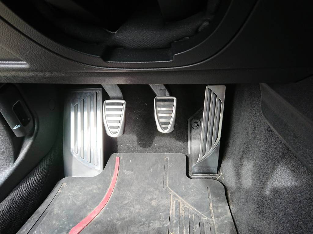

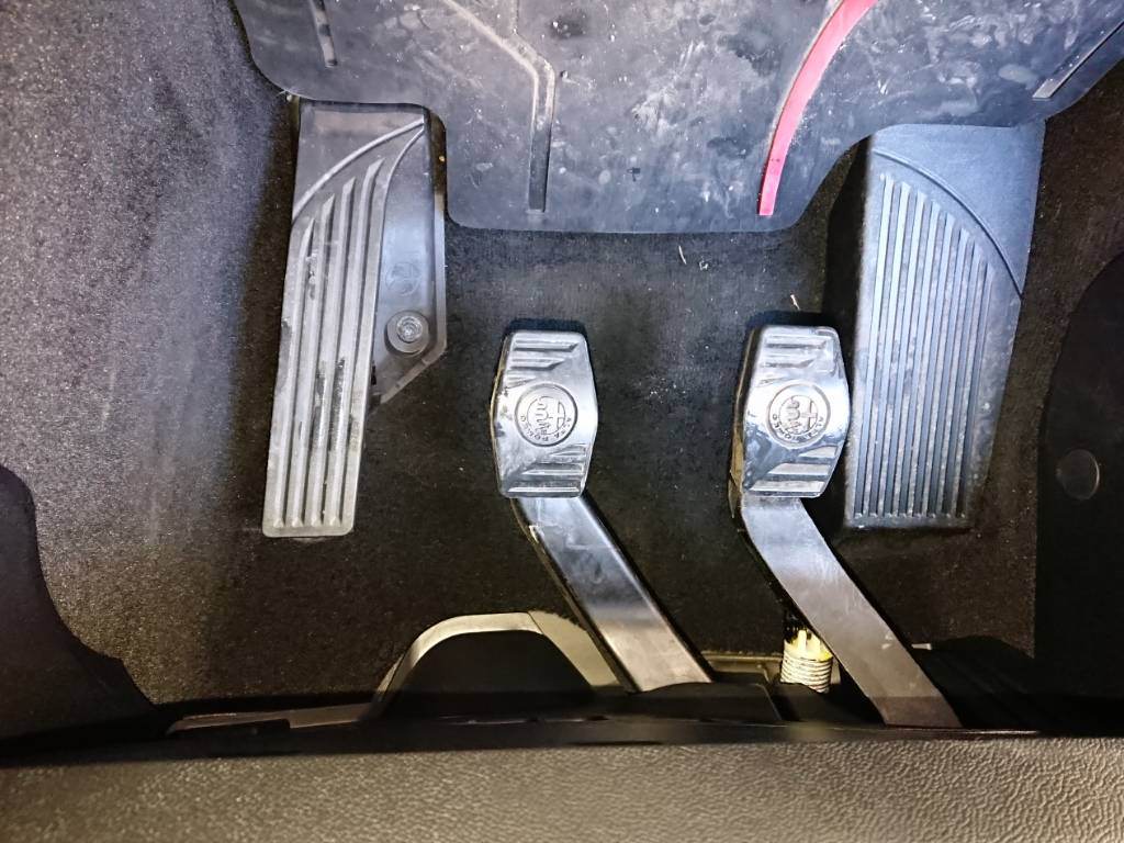

Ciao a tutti, anche io ho dovuto tagliare il cuneo di gomma dietro. È stato complicato. Non ho aggiunto colla, vediamo se tiene.
Prima e dopo (scusate il fatto che è tutto molto sporco ma causa coronavirus non posso andare a lavarla )
