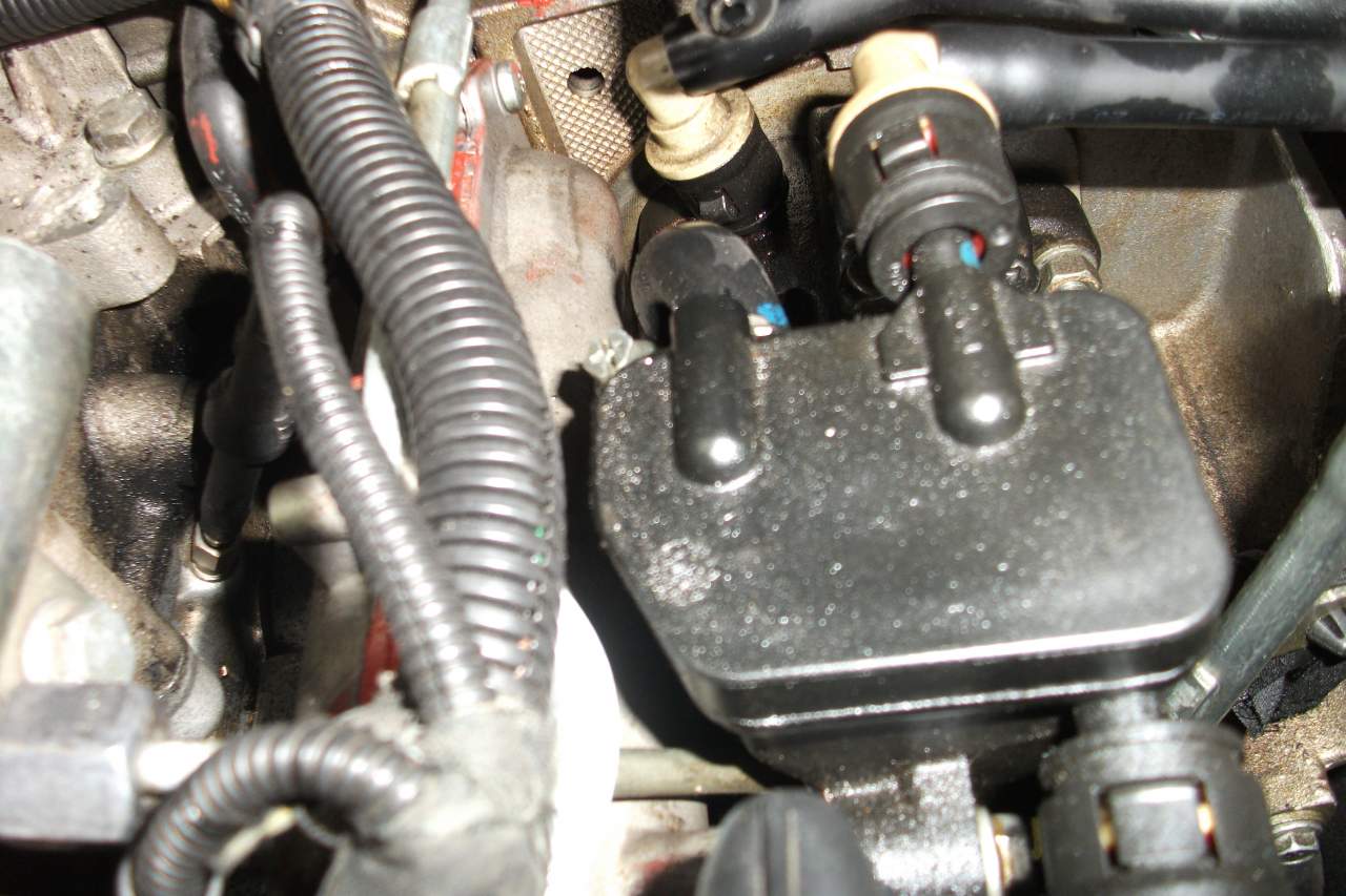

Ciao a tutti,
da 10 giorni ho comprato una Sportwagen JTD 110kw e fin ad oggi ero meravigliato di quest´auto.
Stamattina, mi sono sorpreso nel garage, che ho trovato una macchia di Diesel.
Controllando bene nel vano motori, ho notato che fuoriusciva diesel da un coso, che onestamente non saprei come si chiama.
Per sicurezza gli ho fatto qualche foto
    119.4 KB · Visualizzazioni: 239
ciao e benvenuto nel forum. Probabilmente un tubicino non è incastrato bene. In ogni caso devi subito farla controllare
Grazie per la risposta
infatti ho fatto alcune ricerce e l'ho anche smontato, il pezzo si chiama condotto recupero gasoli
Ho trovato anche da dove fuoriesce il diesel, infatti su una parte dove va incastrato il tubicino, c'è rotto l' incastro in plastica.
[h=1][/h]
Allora devi sostituire il pezzo
