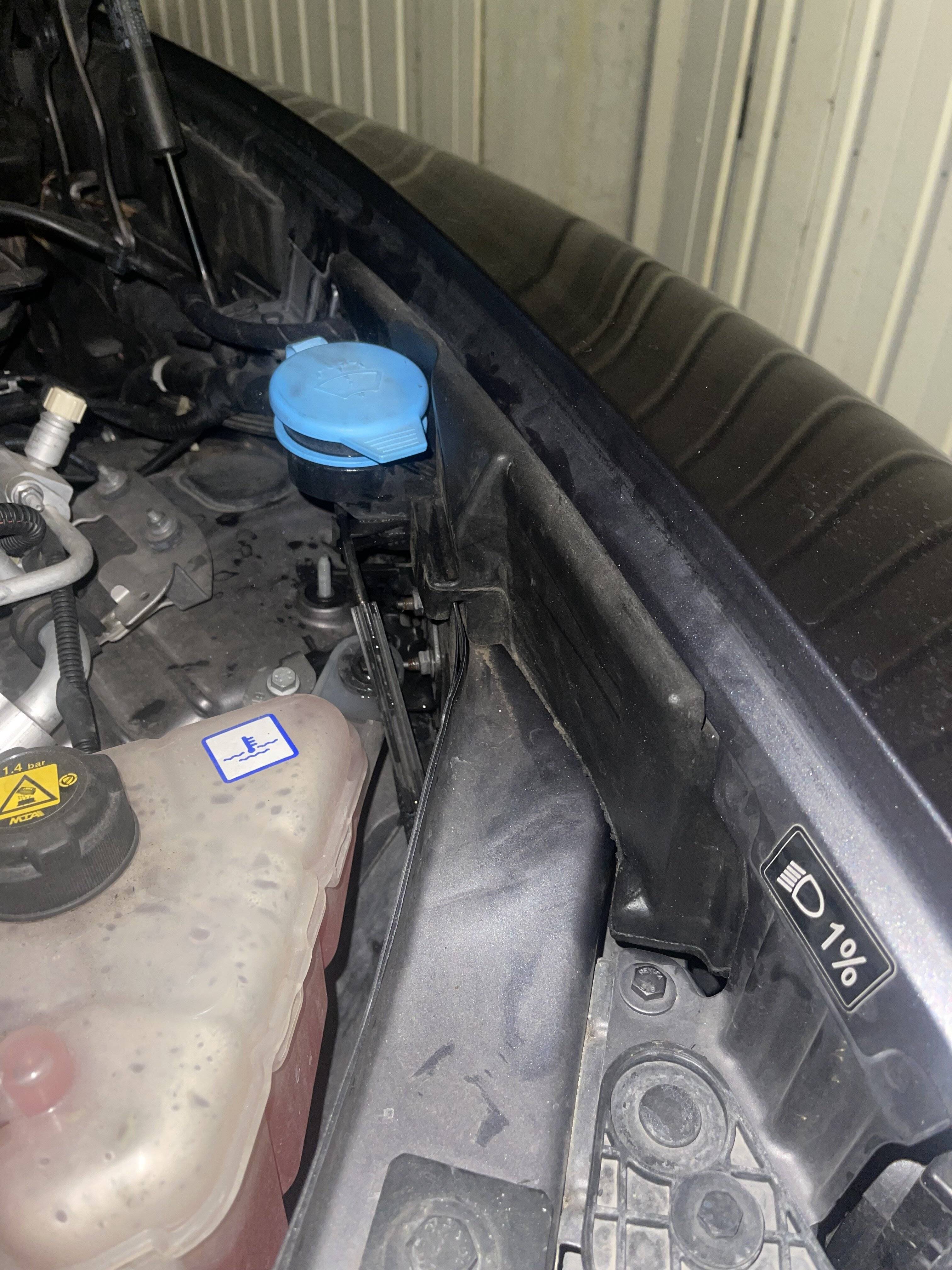

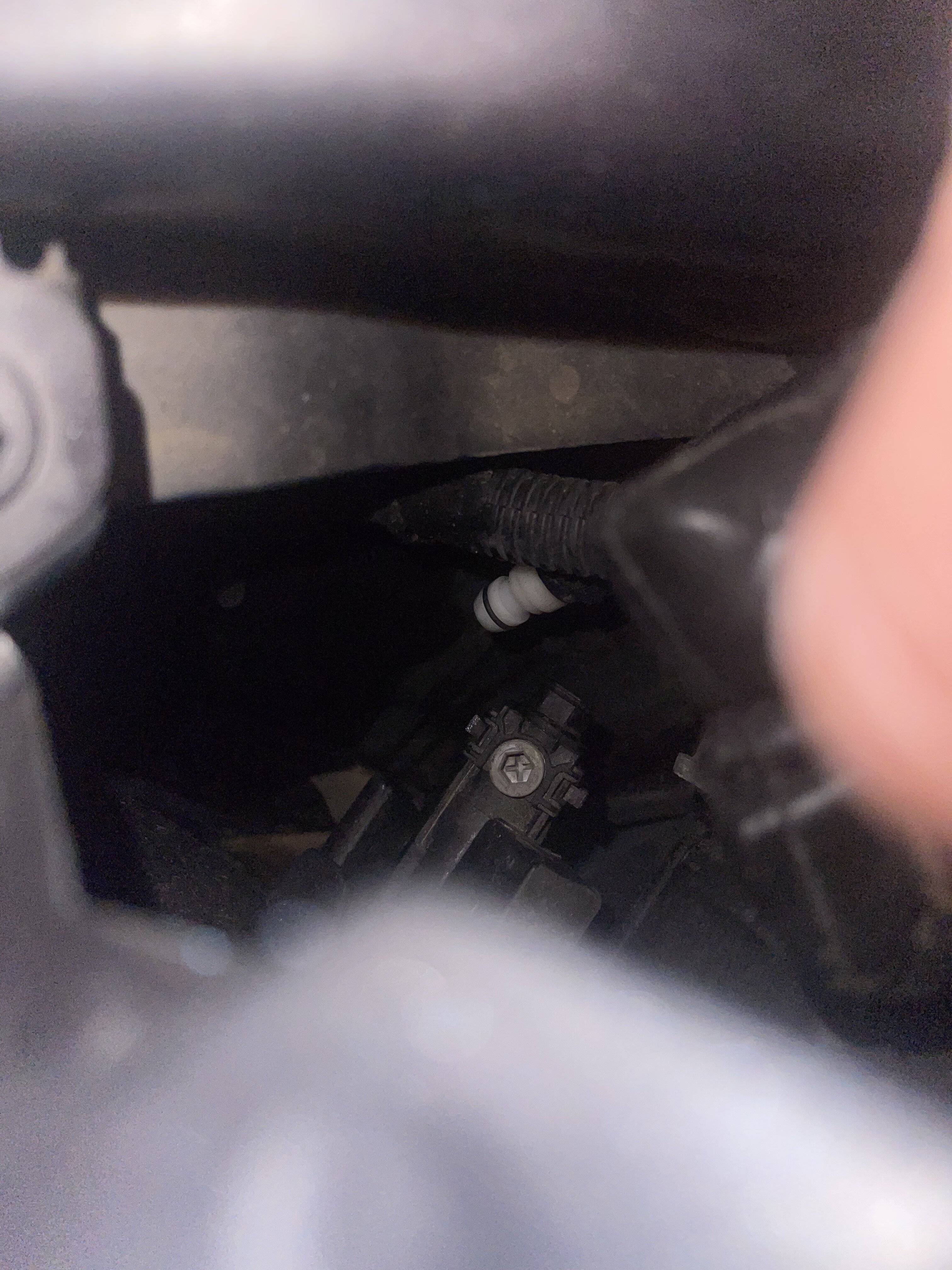

Trovato!!! Per chi dovesse servire.
Si stacca il porta gomma che va al tergilunotto. Lo trovate aprendo il cofano lato destro (sopra ruota sinistra) vicino, se non erro, centralina servosterzo o ABS. Vi allego delle foto. Io per sicurezza ho messo 2 fascette. Una su quello fuoriuscito l'altra sull'altro lato.
Trovandosi sotto battente svuota la vasca anche non usando il tergilunotto.
