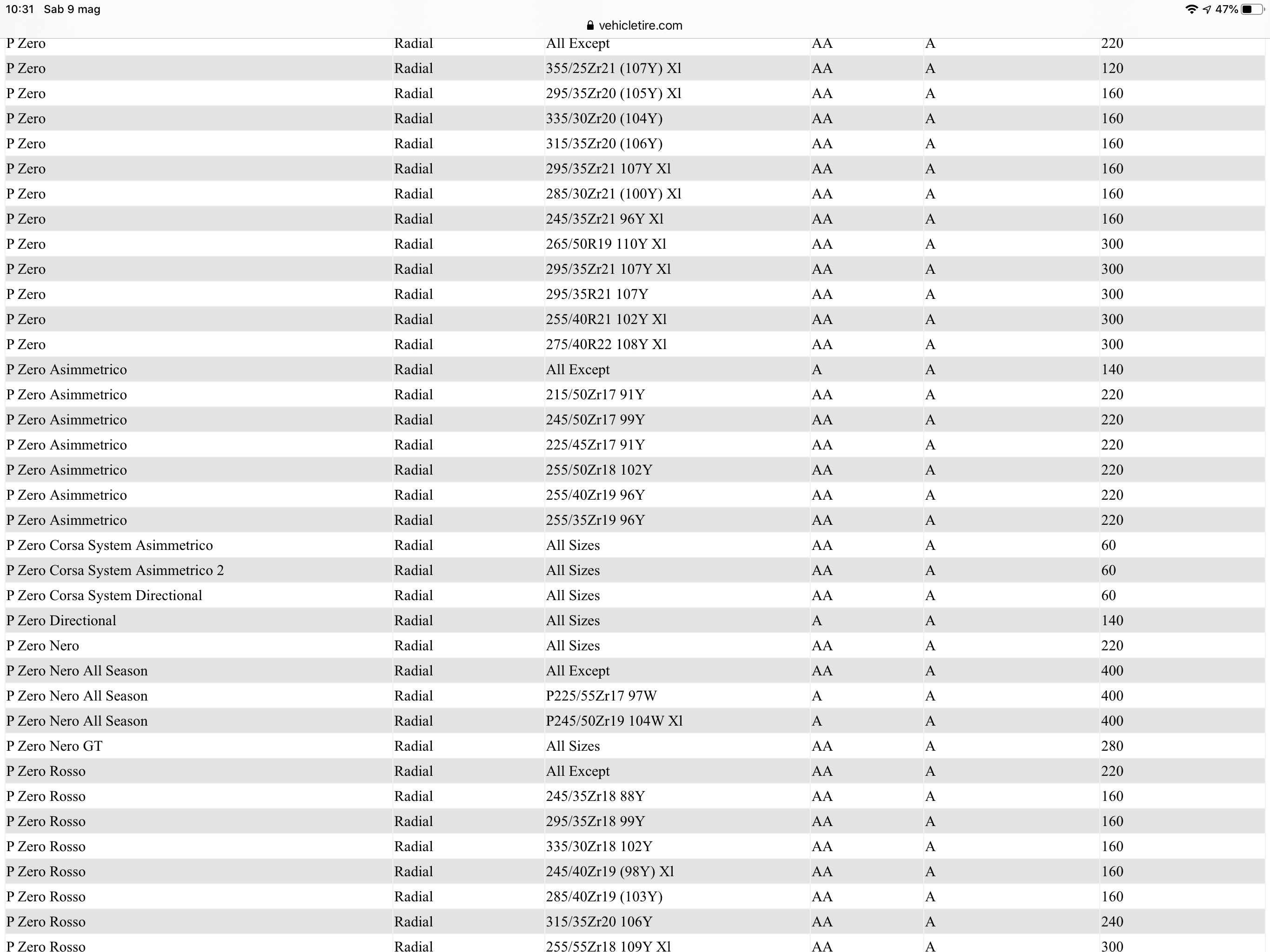

PZero Corsa...
Treadwear 60 (sessanta!)
Ti credo che le Michelin PSS stanno durando più del doppio...

Apperò!!! Mica male...sarebbe interessante vedere a questo punto anche quello delle Michelin Cup2, che sono le dirette antagoniste se non vado errato...
Come valore di treadwear hanno 220

Considera i valori puramente indicativi in quanto non c'è una normativa che fissa il medesimo riferimento per tutte le case.
Tanto per fare un esempio il valore di 340 delle Continental potrebbe all'atto pratico essere paragonabile al 300 delle Michelin, mentre tra pneumatici dello stesso produttore l'indicazione è sicuramente più veritiera: in questo caso le Michelin PS4 dovrebbero essere un pochino più longeve delle PS4s (di circa il 6-7% a parità di condizioni di guida, ovviamente in utilizzo stradale).
Il valore del treadwear è influenzato in massima parte dal tipo di mescola e dal disegno del battistrada e, probabilmente, in misura molto minore dalle caratteristiche della carcassa.
Comunque 220 dovrebbero essere belle tenere...
