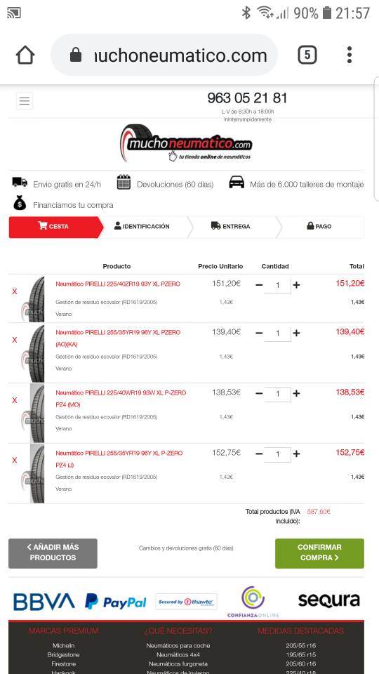

qui c'è la foto de 2 tipi...quale scegliere?
SC significa sport car ma non è più in listino ufficialmente
Sulla durata se per te è veramente importante orientati altrove. Certo lo stile di guida conta molto... io le ho appena prese ma punto a farci 10000 max 15000 km... a me la durata non interessa minimamente.. . mi interessa la prestazione in assoluti.. se ti interessa di più la durata che la prestazione io prenderei i Pzero nero gt.. me ne hanno parlato bene come compromesso tra prestazione e durata
