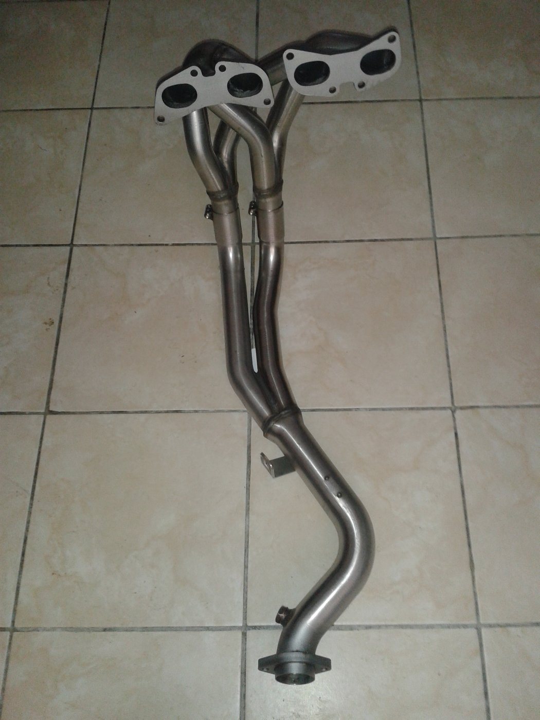

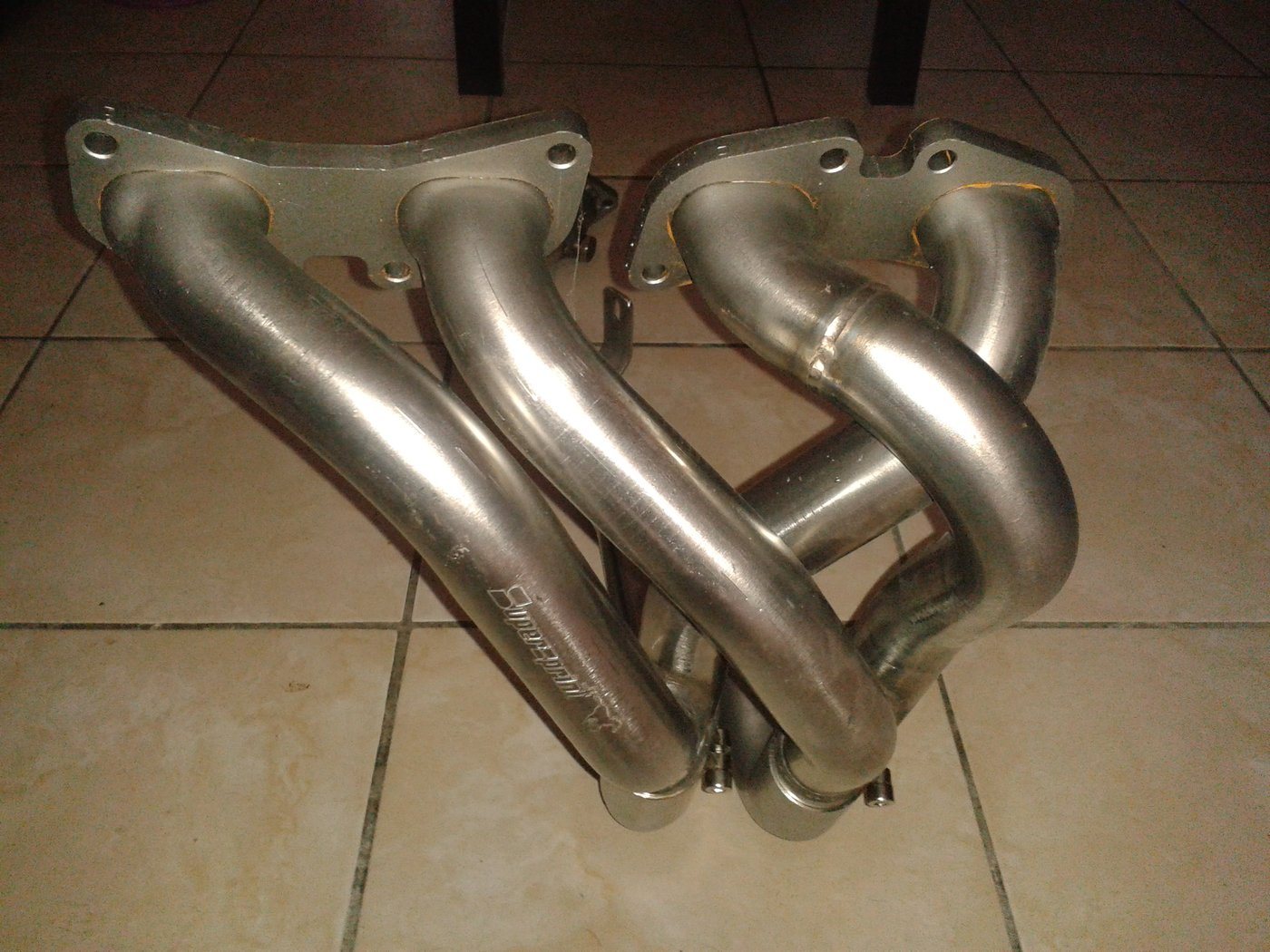

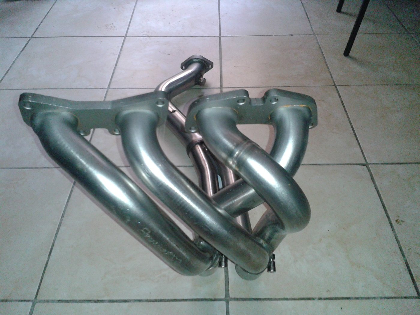

Per i collettori avrei lasciato gli originali che sono identici....
