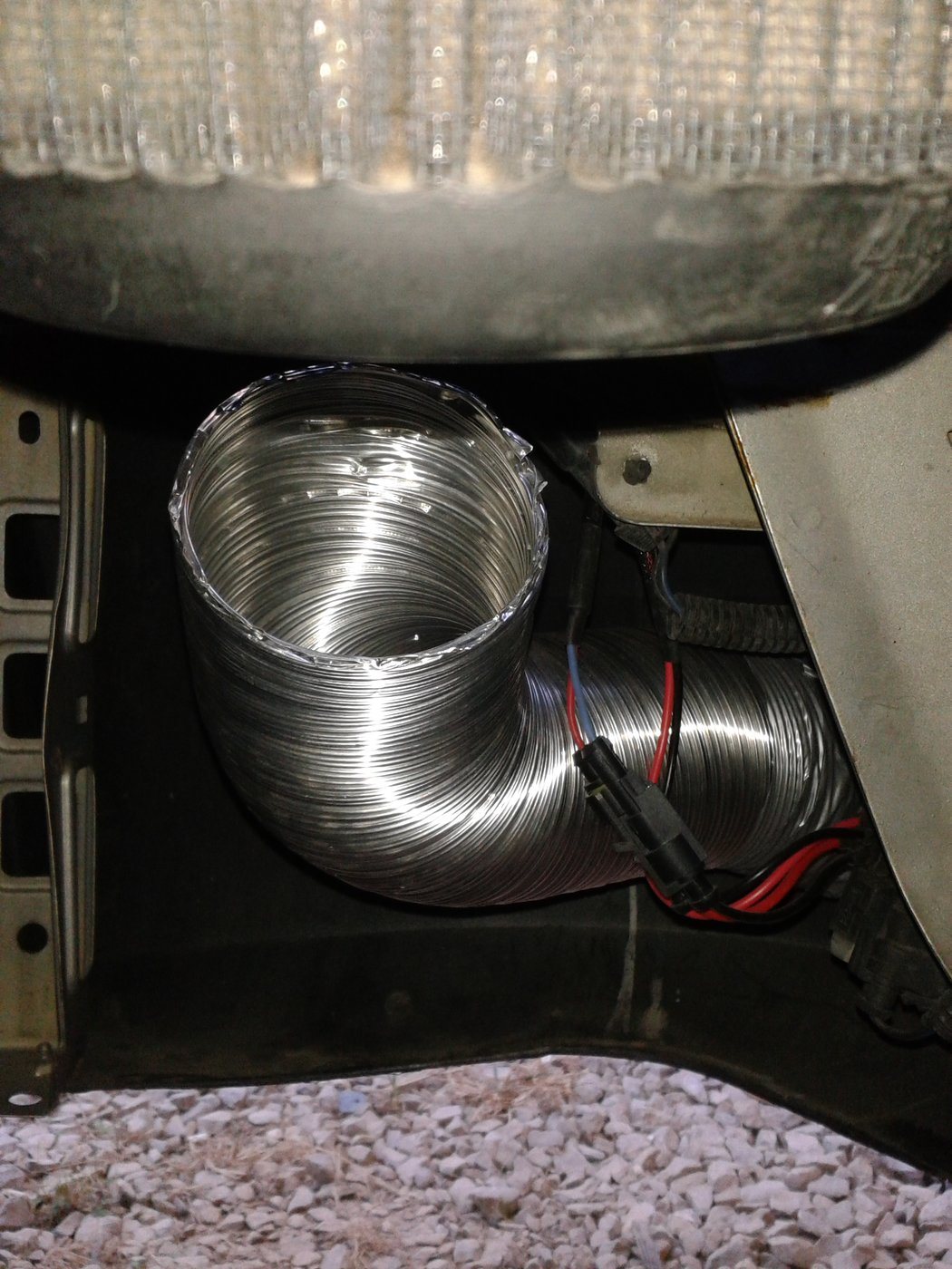

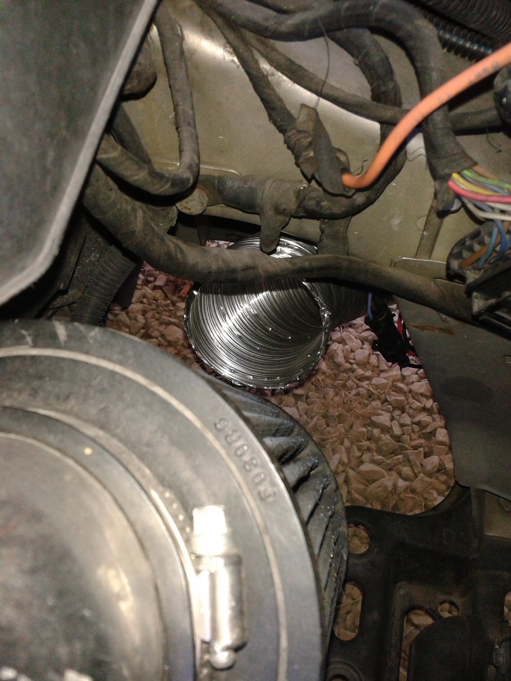

la presa aria per il filtro é già stata fatta a suo tempo
Per fare bene dovrei fare una specie di "paracalore" tra il filtro e i collettori di scarico per il calore e per convogliare tutta l'aria fresca solo per il filtro...

Fai sparire quel filtro a cono da così vicino al motore o mettilo più in basso possibile...
...il filtro più basso di cosi' tocca per terra! e sotto la batteria e, in condizioni di guida normali, la temperatura dell'aria é uguale alla temperatura esterna...vuol dire che é abbastanza ventilato. Inoltre un condotto troppo lungo migliorerebbe i bassi regimi a discapito degli alti...ora la preparazione darà il suo massimo a partire da 3500 g/min.
