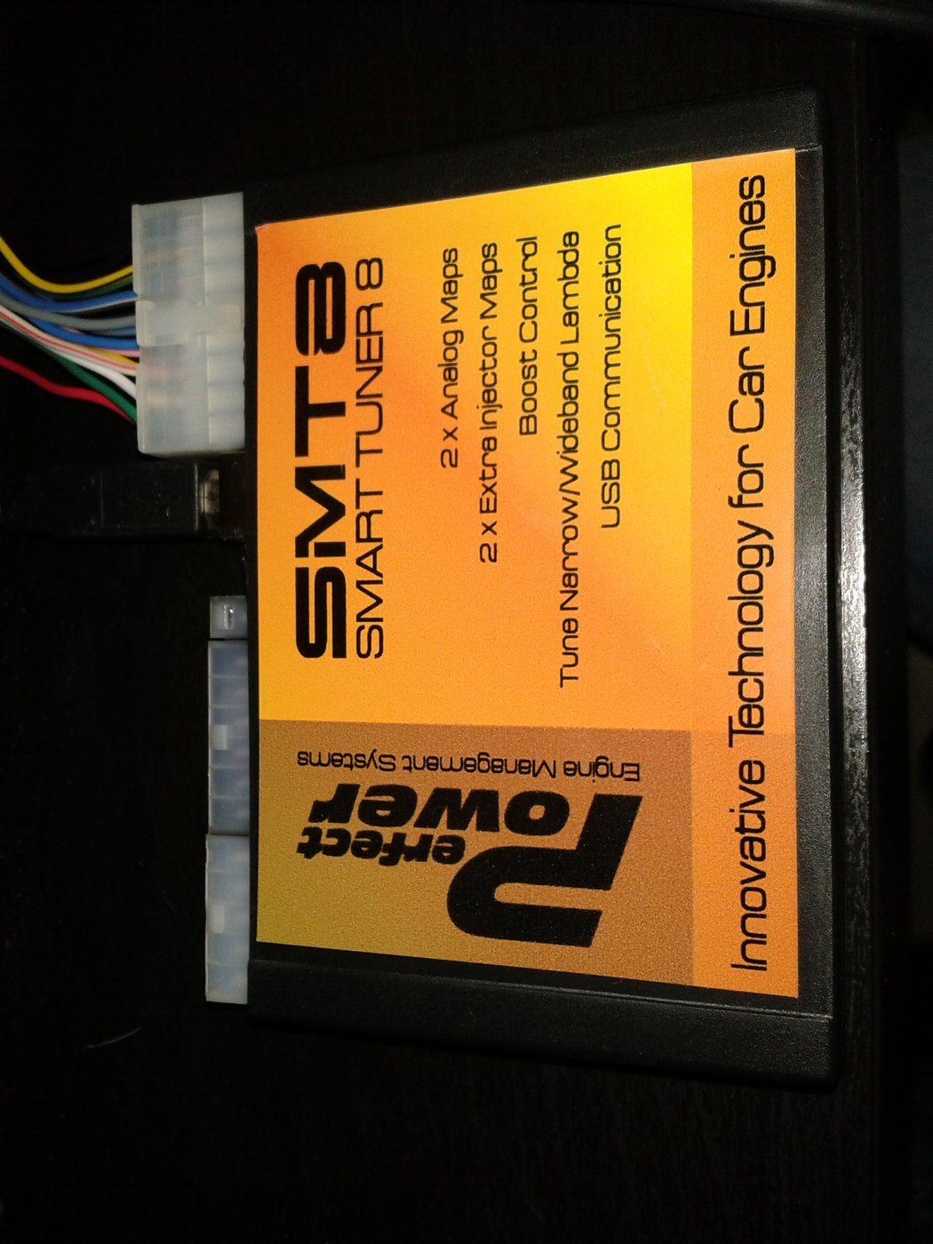

...é arrivata...e con delle sorprese spiacevoli: era accompagnata dallo sdoganamento, 85€....
Purtroppo non é passata nelle maglie...
Ho iniziato a mettere dei parametri abbastanza "light", domani provero' a installarla, non dovrebbero esserci problemi a parte trovare un buon set-up di partenza.
Sembra abbastanza facile...le istruzioni sono solo in inglese (me la cavo pittosto bene...).

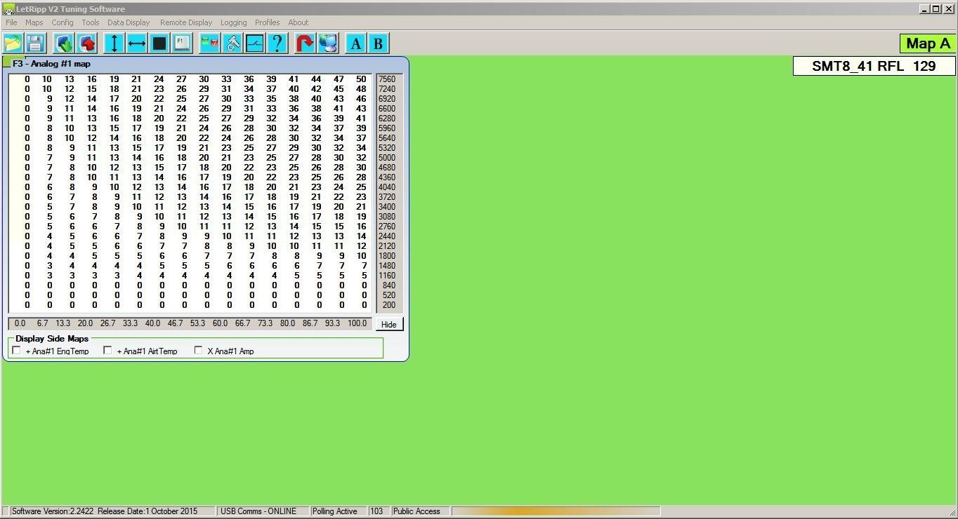

Questo é uno screenshot del programma...

Ma c'è un software di base con il quale si parte?
No, la SMT8 é vuota...pero' i parametri da mettere sono abbastanza intuitivi, avevo qualche noia per il sensore di giri ma ho trovato una foto su internet e contato i denti (bisogna parametrare il n° denti e il gap).
Ci sono parecchie cose che si possono parametrare, per il mio caso ho solo tre mappe: iniezione, accensione, tempi. Le altre sono superflue (gestione turbo, iniettore supplementare...e tanti altri).
All'inizio ero un po' perso poi, smanettando a destra e a manca nel software, ci si ritrova senza troppi problemi.
Stamattina, una volta montata, é partita subito!!! A quanto pare nessun errore di cablaggio.
Adesso vado a fare la sincronia dei sensori (posizione acceleratore e n° di giri), ho già messo dentro una mappa con solo l'arricchimento della carburazione, per i tempi e l'accensione andro' piano piano (a quanto pare il preparatore la conosce quindi potrà darmi qualche dritta).
