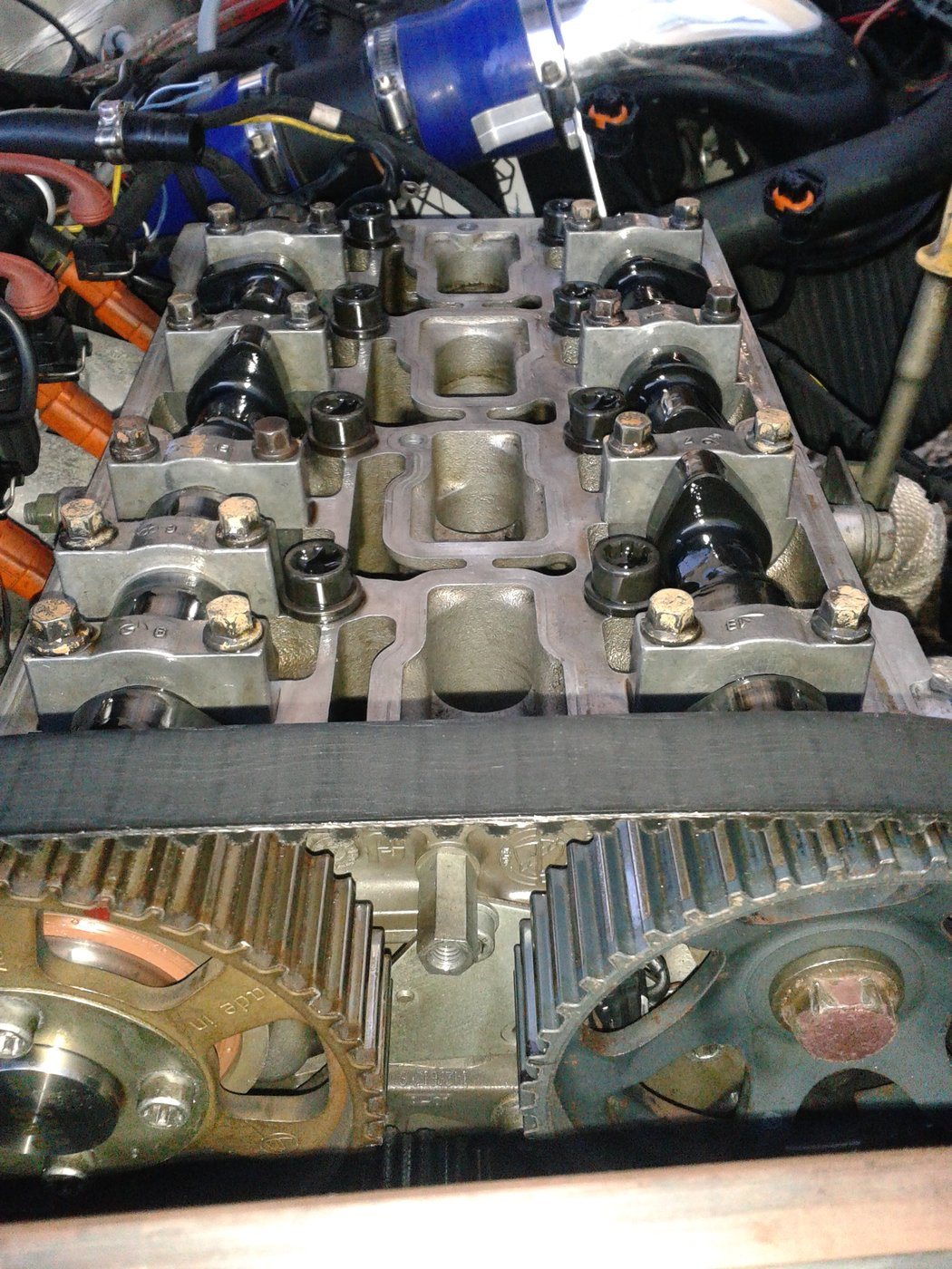

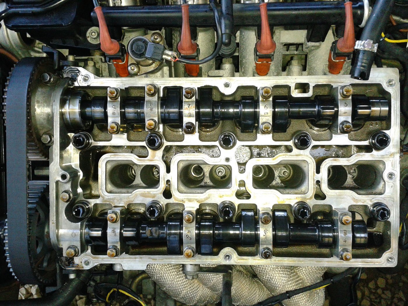

Risultati finali:
Impossibile mettere in fase correttamente l'albero a camme aspirazione, la regolazione arriva a fine corsa della puleggia :( ho potuto solo guadagnare 5/7° rispetto al montaggio originale (110-112 anziché 108).
Per fare le cose per bene dovrei tirare giu la puleggia e spostare i punti di attacco.

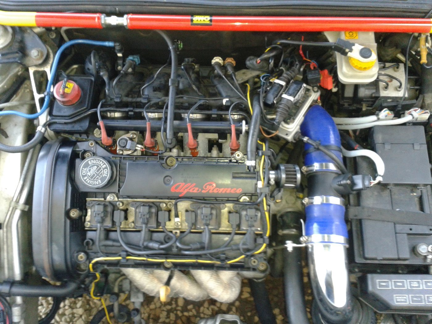

Per fare una sintesi di tutto quello che é stato fatto (per gli utlimi arrivati):
  • filtro aria K/N diretto e tubazioni alluminio/Siliconhose
  • presa aria dinamica (affianco fendinebbia sinitro, eliminata la griglia)
  • silenziatore Probomb diretto
  • volano alleggerito (3.5 kg circa)
  • 4-2-1 Supersprint
  • alberi a camme Catcams Sport Stage 3
  • gestione elettronica del motore tramite piggyback PerfectPower SMT8
  • attuazione del variatore di fase da 1500 fino al limitatore
  • sospensioni D2 racing
  • barra duomi anteriore (la posteriore é ancora da montare...)
  • cerchi da 17" - pneumatici Nankang NS2 Ultra Sport
  • dischi forati

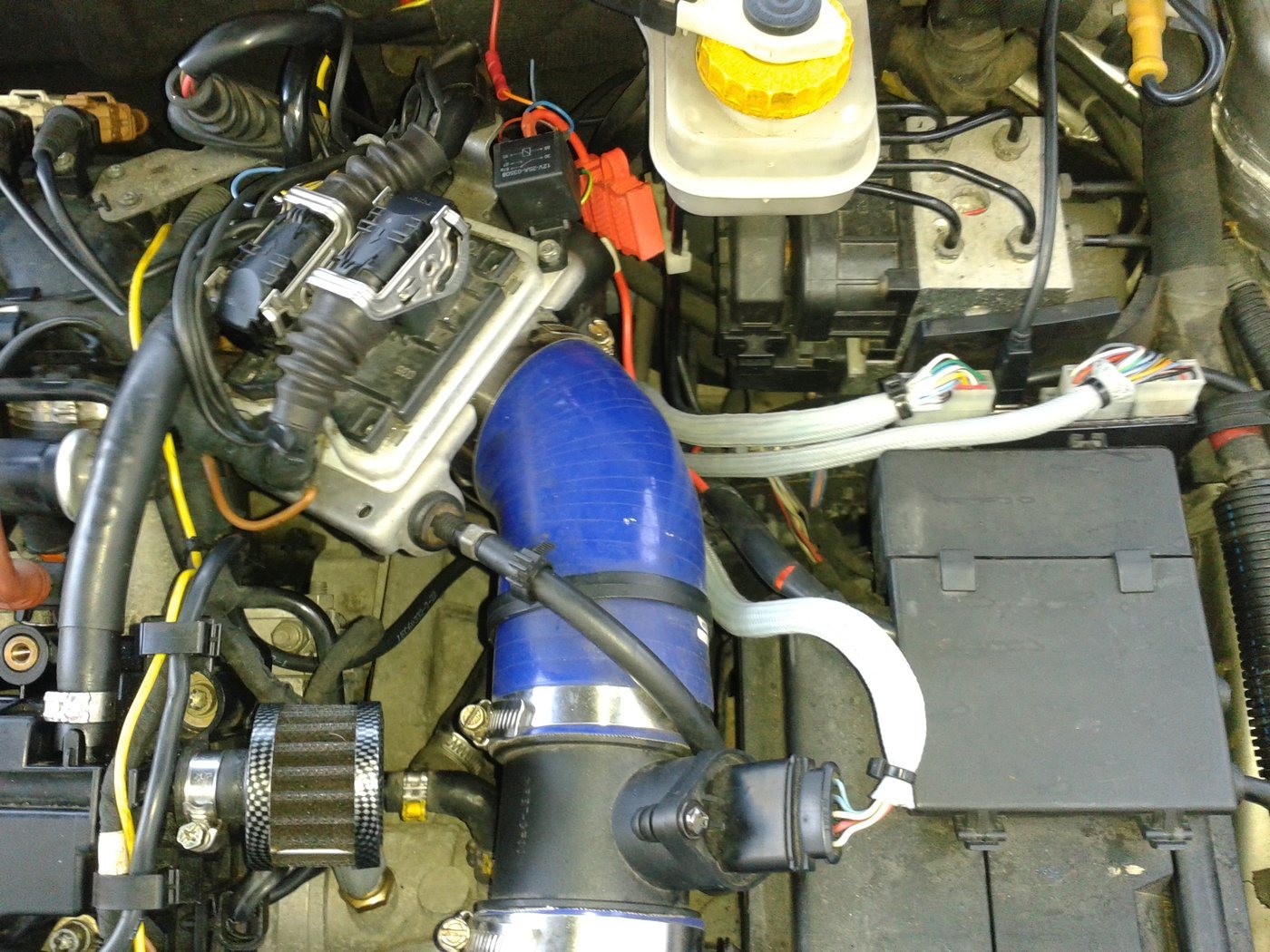

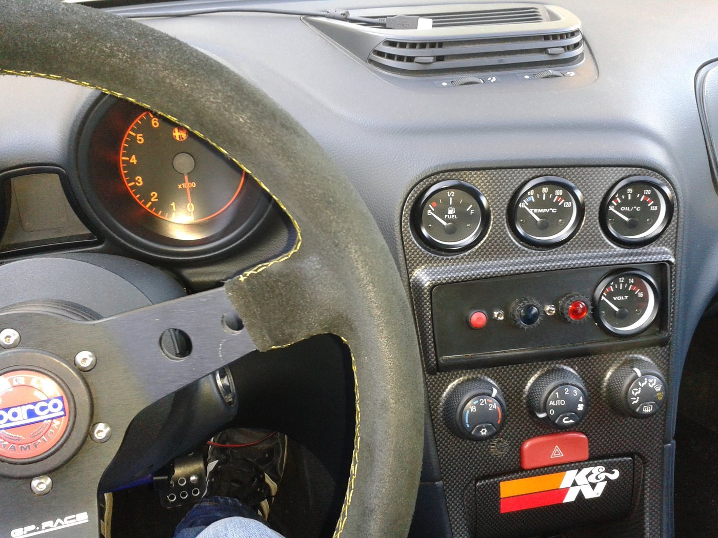

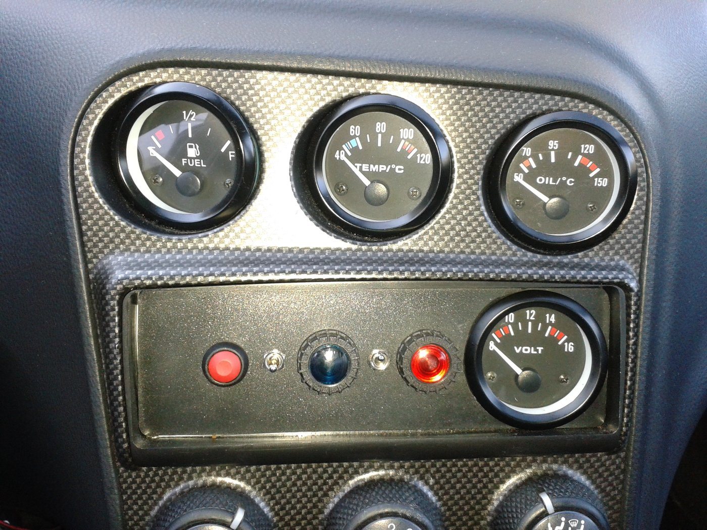

Ultime foto...le prossime saranno fatte in pista ;)
Ho aggiunto lo "Shift Light" (spia blu a destra del pulsante start, gadget tanto inutile mais tanto bello da vedere!) e un interruttore per selezionare la cartografia.L'interruttore tra le due spie attiva la segnalazione acustica del'allarme temperatura (spia rossa).
Il dettaglio del cablaggio della SMT8 (posta tra batteria e ABS)
Strumentazione
Durante la correzione della fase
