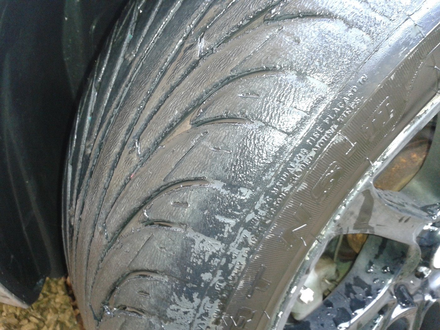

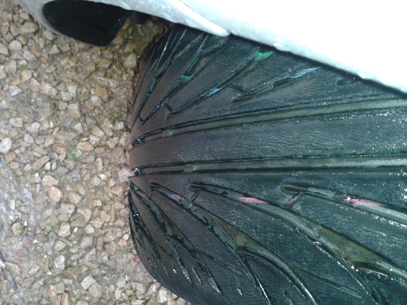

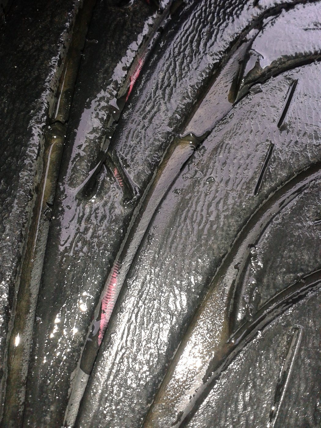

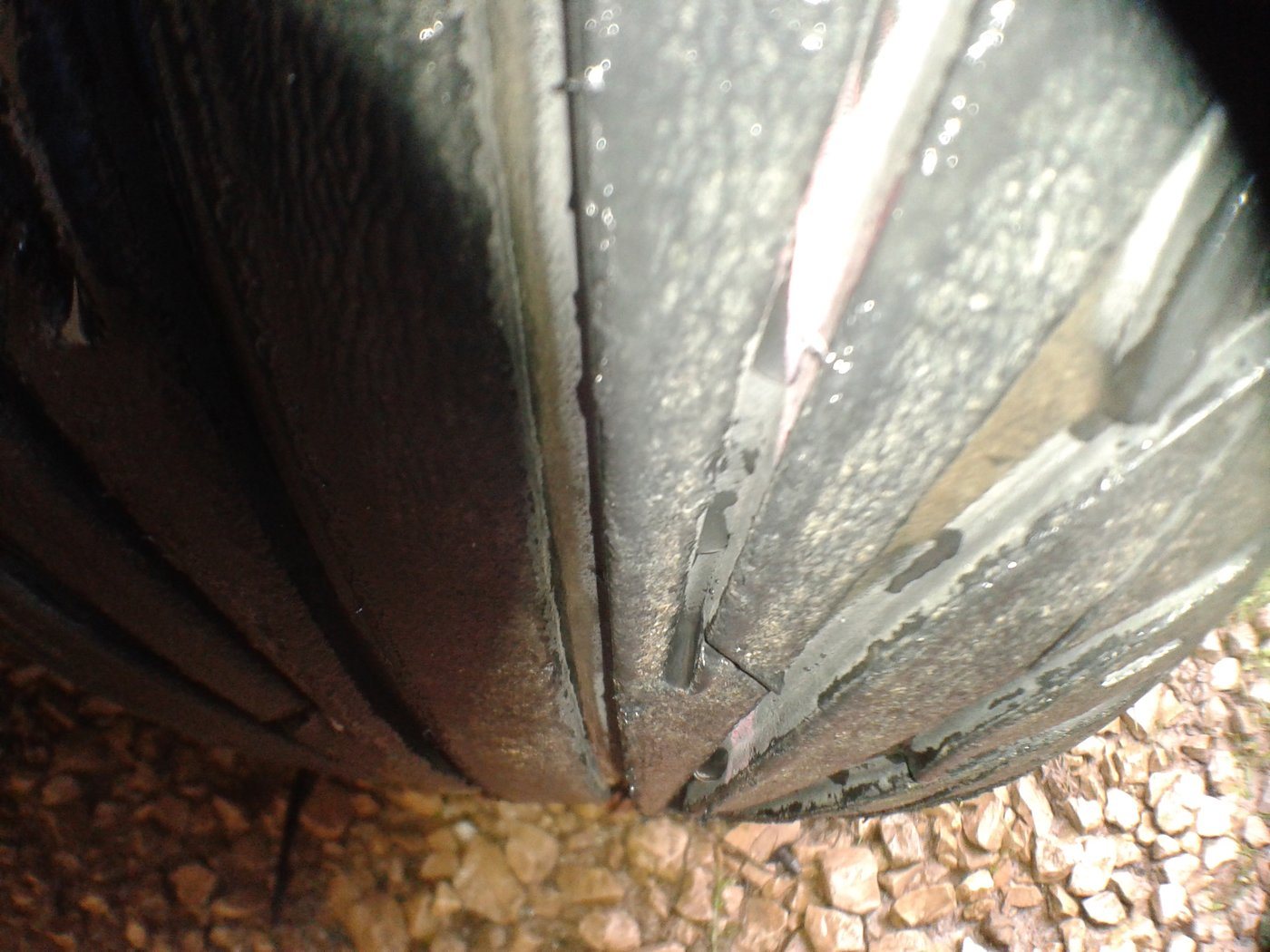

...purtroppo le foto non rendono bene... ma le gomme sono veramente frustate!!
La spalla esterna é scomparsa malgrado averle messe quasi a 3 BAR...
