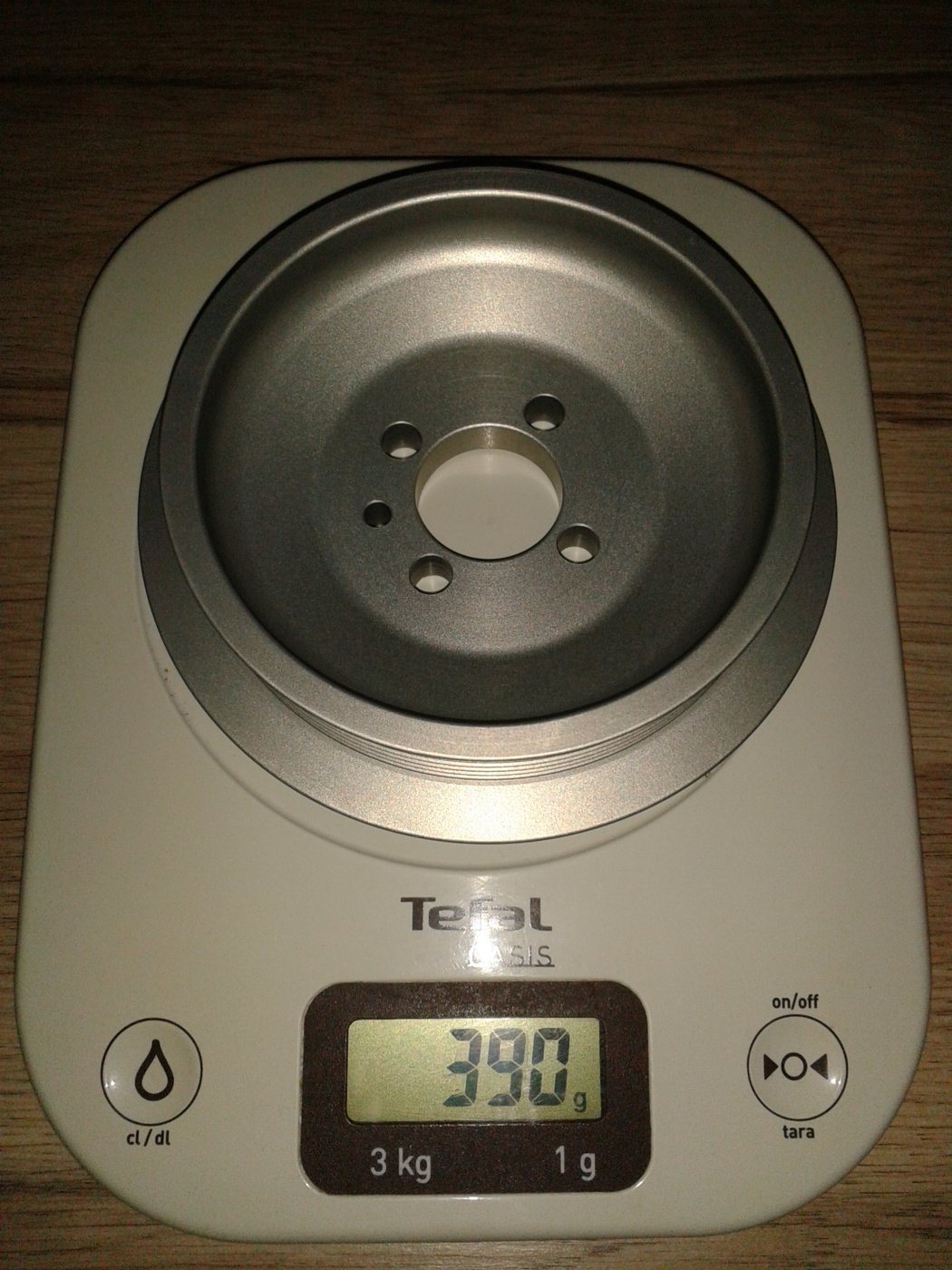

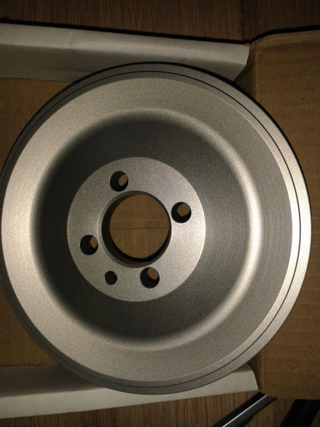

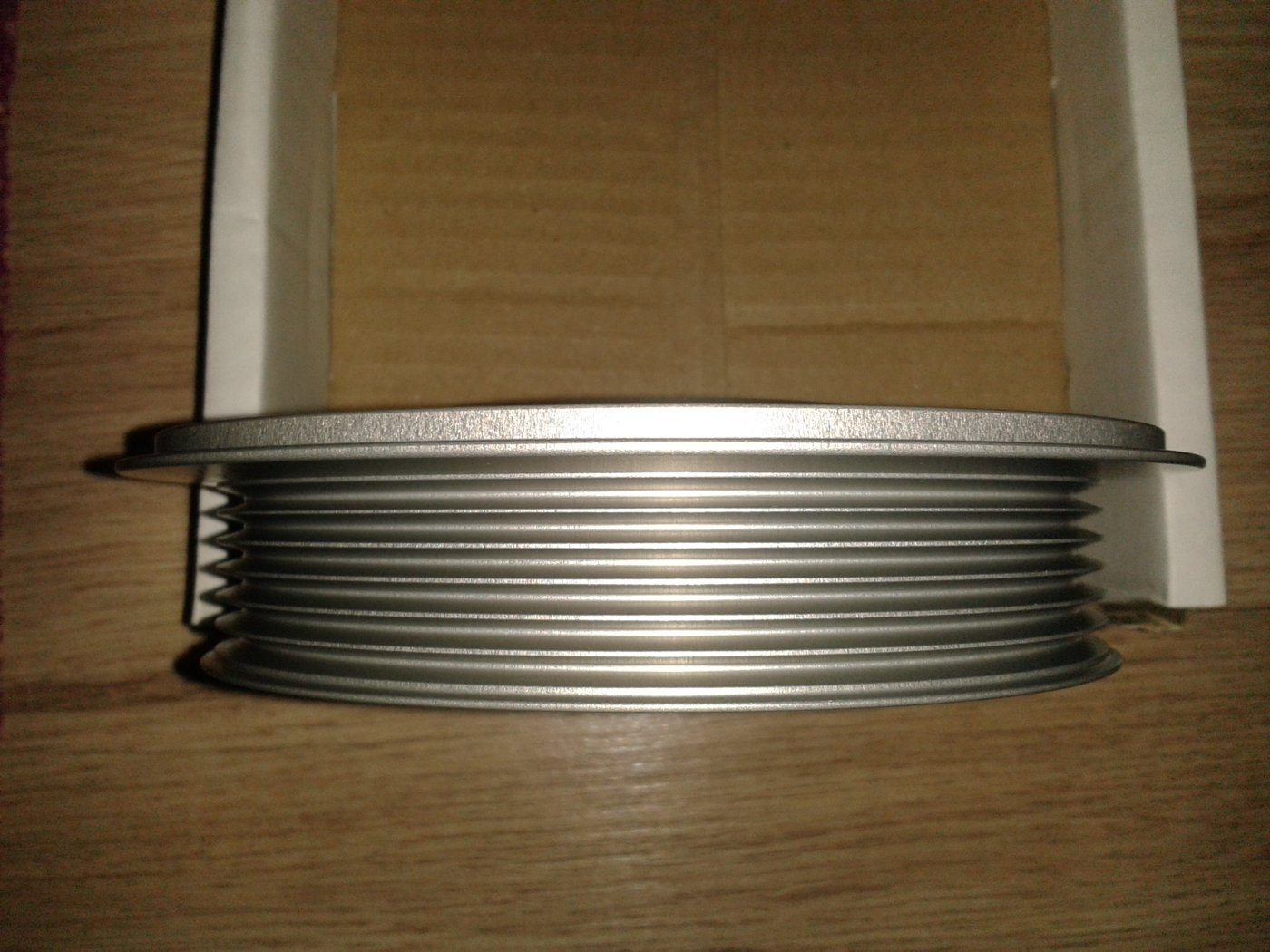

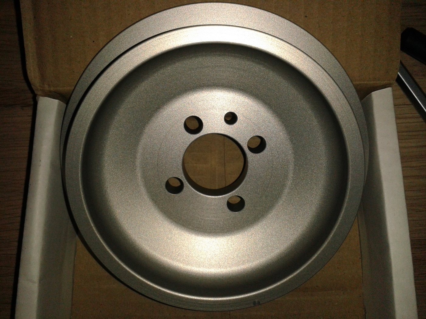

Eccola qua....390 grammi, non conosco ancora la differenza di peso e diametro ma penso che l'originale sia a almeno 1.5 kg.
E' di alluminio anodizzato
