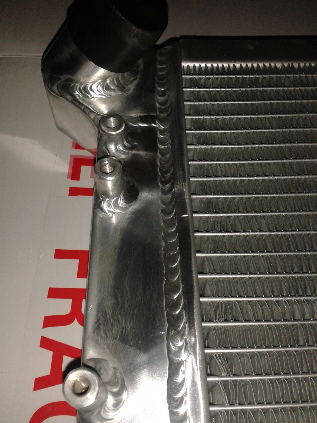

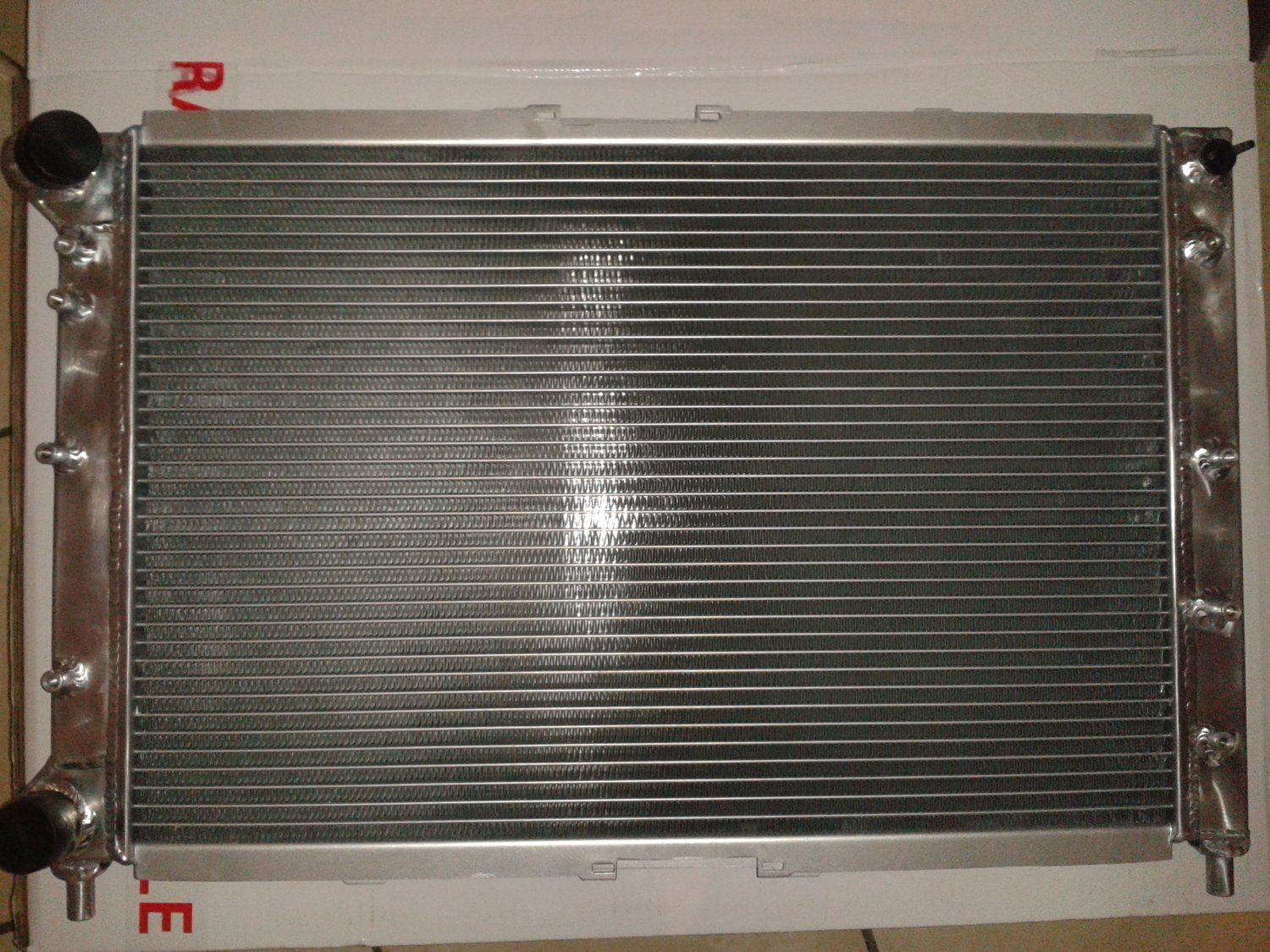

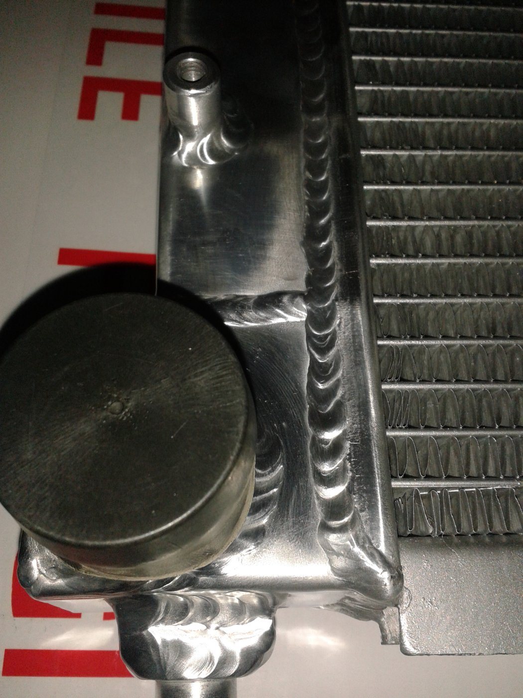

Il radiatore l'ho trovato su eBay a 160€, l'unica pecca é che il manicotto basso non é 90° ma dritto, é bastata una curva in silicone e un manicotto per adattarlo come si deve.

Il radiatore l'ho preso qui: ALFA ROMEO 156 1.8 2.0 2.5 V6 1997 ON FULL ALUMINUM RADIATOR | eBay
