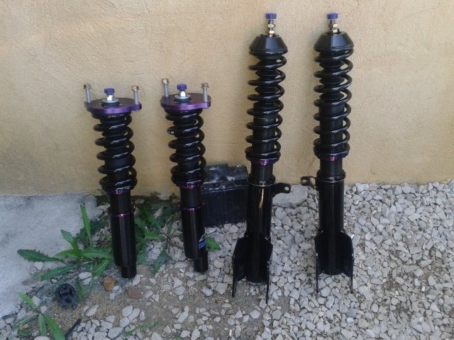

Preparazione ar 156 1.8 ts

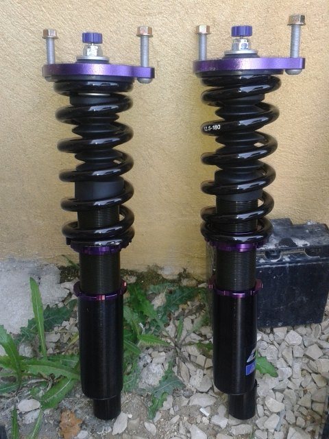

Anteriori

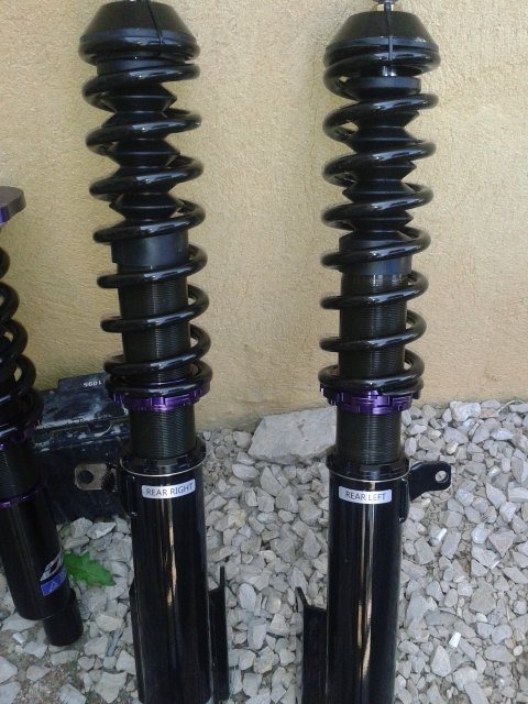

Posteriori
....ci sarà da divertirsi nelle regolazioni....
