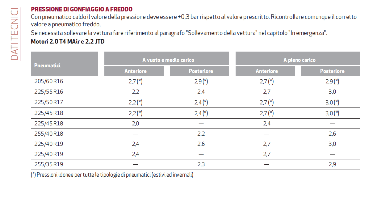

In realtà 2,7 potrebbero anche andare bene, se si seguono le indicazioni del LUM i valori a pieno carico arrivano quasi tutti a 2.7 per le anteriori e 3,0 per le posteriori, poi in effetti è un po' tantino ma comunque nel range...

Provato quando da 4 l'ho riportata al giusto, secondo LUM i 19 dovrebbero stare da 2,2 a 2,7 anteriori e da 2,3 a 2,9 posteriori.
Da manometro le ho messe tutte intorno ai 2,5, poi dopo il giro di assestamento i sensori mi danno 2,4 quindi differenza minima

Io ho le 225 45 18 ant e 255 40 18 post e il libretto dice 2.0 e 2.2, come mai tu dici che dovrebbero essere così alte? Boh! Correggetemi se mi sbaglio?
Lo dice il LUM...
In effetti i valori per i tuoi 18" sono giusti e sono anche i più bassi, per i miei 19" sono un po' più alti
A me son sembrati bassi 2.0 e 2.2 ma li suggerisce il libretto; poi pensando alla Giulietta con le 205 55 16 che le gonfiavo da libretto a 2.3 e 2.1, ho pensato che il manuale desse dei valori poco attendibili, ma deduco che dovrei tenere proprio i consigliati.

Inoltre che dite le sgonfio e vado fisso a 2.2 su tutte e 4 come da LUM?
