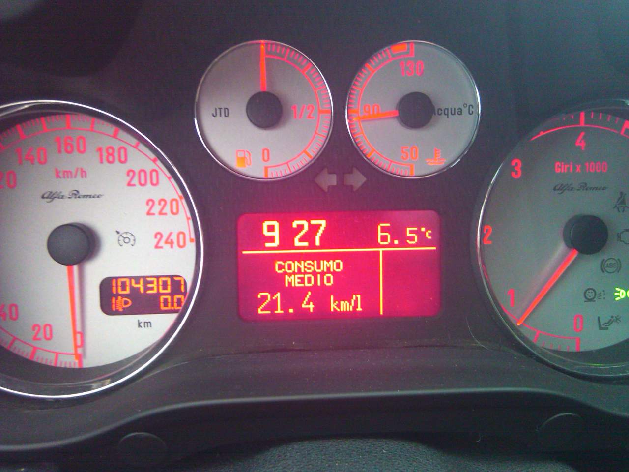

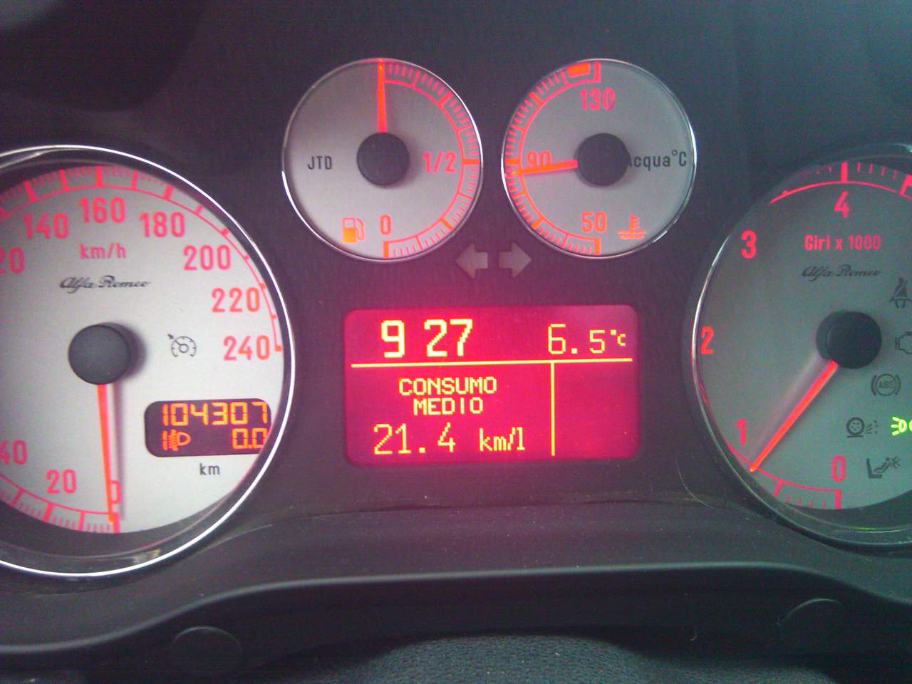

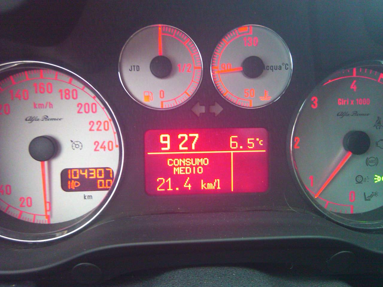

consumi gt.jpgconfermati anche dai calcoli da pieno a riserva. Gt 2007 jtdm 16 v 150 cv originale nessuna modifica. consuma meno della mia ex 156 1.9 jtd 116 cv 8 valvole.
Stupenda Alfa Romeo GT. Un pieno 1200 km. Massimo 2000 giri minuto.velocità massima 115 kmh. Utilizzando poco il Cruse Control. Cambiate da 1700 2000 giri .
Percorso Statale Misto .
Visualizza allegato 106028confermati anche dai calcoli da pieno a riserva. Gt 2007 jtdm 16 v 150 cv originale nessuna modifica. consuma meno della mia ex 156 1.9 jtd 116 cv 8 valvole.
