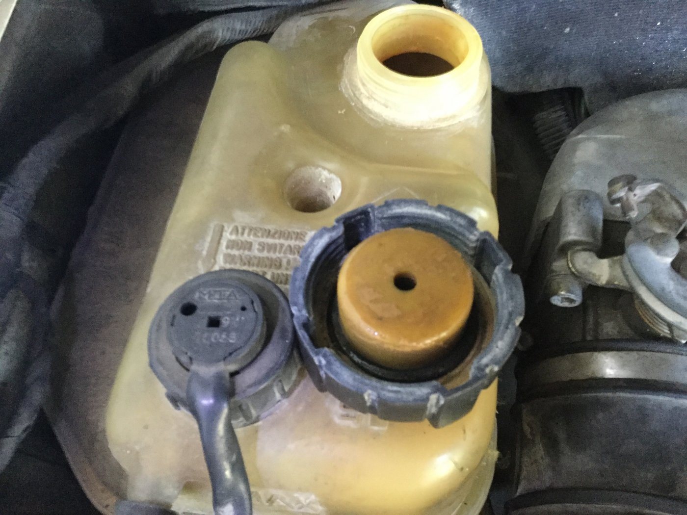

Prima di fasciarti la testa al motore che incomincia ad riscaldarsi se cavi il tappo del vaso d'espansione dell'impinto di raffredamento e dai qualche sgassatina dovresti vedere salire delle bolle, io così ci ho fatto 4 anni senza mai darci tirate secche, dopo iniziava anche l'olio a contaminare sicche mi sono deciso.
Migliora molto eliminare quel tubo che pesca l'aria dal lato guidatore per poi attraversare il radiatore, che se ci fai caso vedi una feritoia vicino al fanale, utile per aspirare aria fresca lato passegero che con una piccola curva dal box dell'aria respira molto meglio.

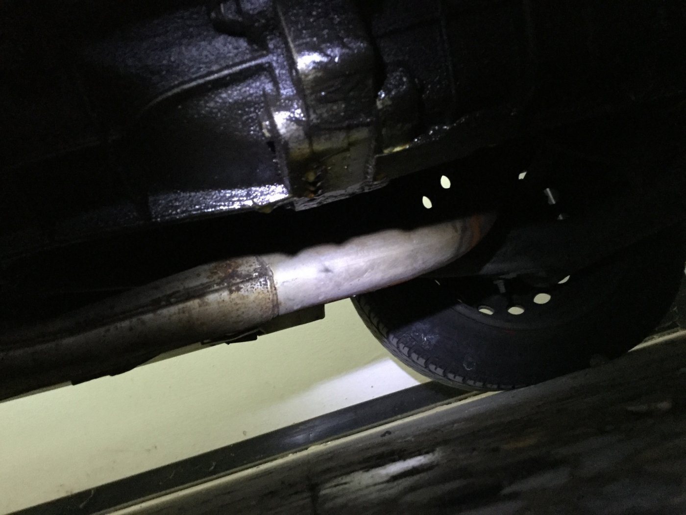

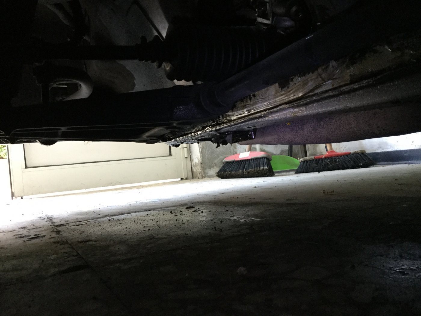

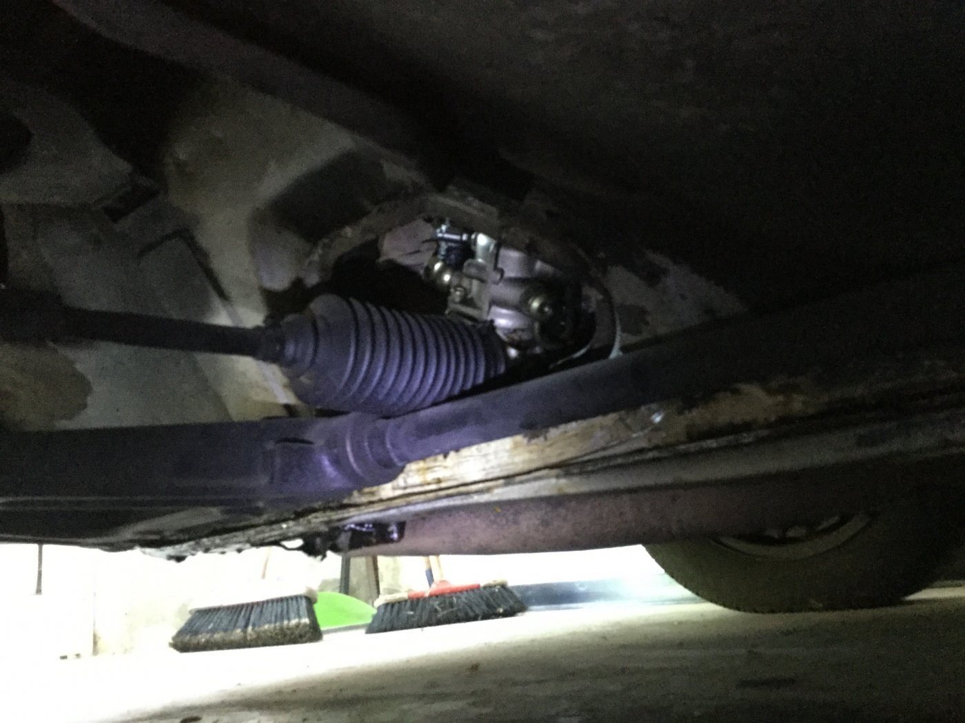

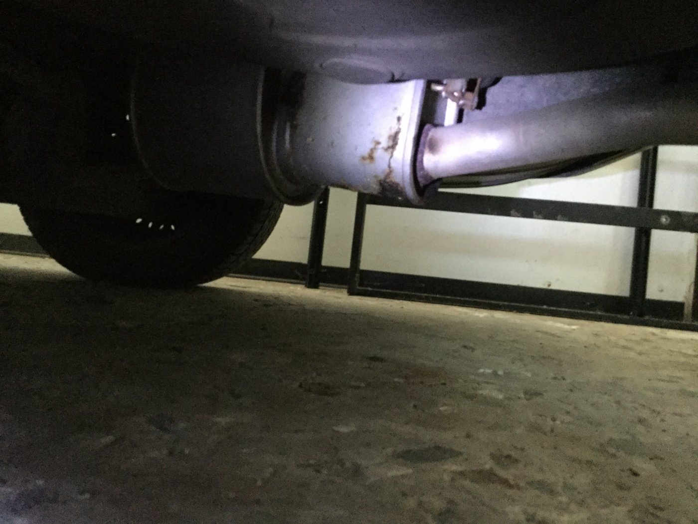

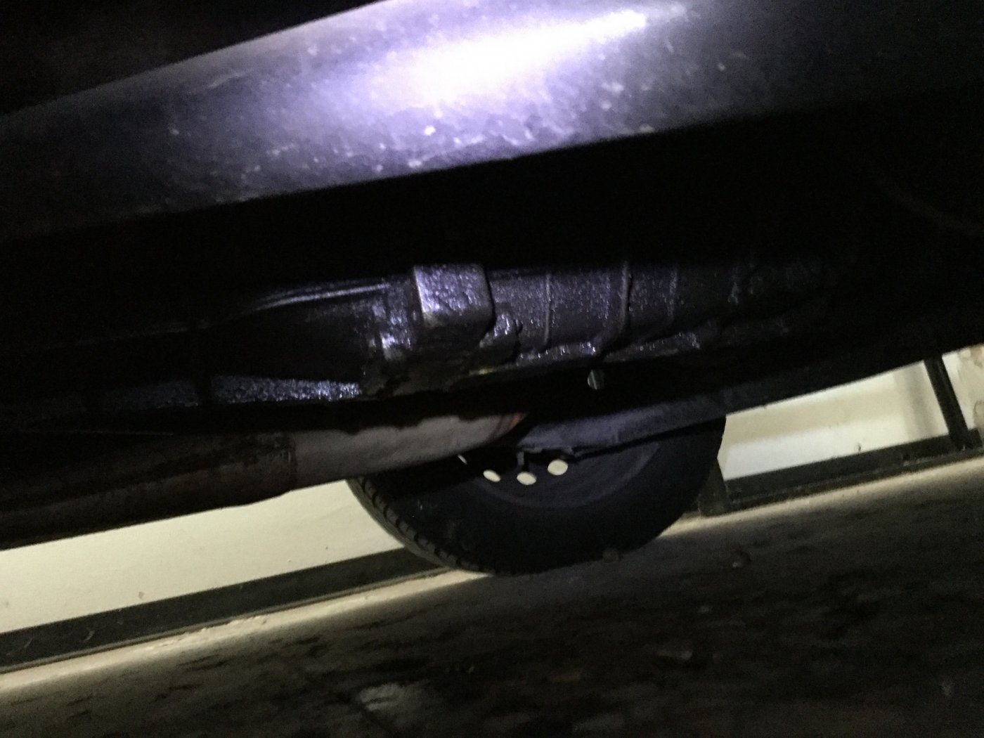

Buon giorno a tutti. Ieri sono stato a dare una prima occhiata all'Alfa che avrei deciso di acquistare. Ho voluto solo vederla da vicino per ora nonostante l'entusiasmo a prima vista mi dicesse di provarla, pagare e portarla subito via. Ho cercato di darmi un freno e nei prossimi giorni la proverò e comincerò a parlare di soldi con il proprietario se tutto andrà bene. Vi elenco le mie considerazioni e vi allego delle foto:
-La carrozzeria è in ottimo stato generale, così come lo sono gli interni.
-Le marce entrano molto fluentemente. Il cambio mi è sembrato buono.
-Non c'è ruggine nel baule, non c'è ruggine sotto le portiere. Solo un piccolo segno che vedrete nelle foto.
-Accelerando una ventina di volte per le prove da fermo la temperatura non è salita oltre i 60°.
-Il tettuccio elettrico funziona.
-Non vibra ai minimi.
Ora passiamo a ciò che mi è sembrato un po' strano o negativo:
-Il terminale dello scarico è parecchio arrugginito. (Allegherò foto)
-Lo sterzo sembra un po' moscio (ma per questo aspetterò di provarla effettivamente)
-Il pedale del freno ha una corsa molto lunga, va completamente giù. Anche dandogli dei colpetti sembra che la pompa sia completamente morta. Il proprietario insisteva nel dire che la macchina frena perfettamente ma penso che la pompa freni sia da sostituire completamente o per lo meno da far vedere a un buon meccanico. Secondo voi è un problema grave?
-E poi sembra esserci una perdita d'olio non indifferente nella parte posteriore. (Allego foto)
Ripeto, avrei voluto provarla subito e subito portarla via. Ma sto cercando di avere un po' di sangue freddo e razionalità. Sono convinto che se la provo mi dimentico tutto ciò a cui devo pensare.... Già appena ho accelerato mi sono venuti i brividi.
Un saluto a tutti e grazie
mi sembra in buono stato, la corsa lunga del pedale del freno in genere dipende dalle pinze dietro da registrare, cosa che va fatta abbastanza di frequente, il cambio che trasuda è abbastanza comune, la marmitta arrugginita anche quello fa parte del normale passaggio del tempo, mi sembra che il liquido dei freni sia abbastanza chiaro, come se la manutenzione fosse abbastanza accurata o forse perche viene rabboccato di frequente per qualche perdita
Reazioni: CONDORALFA75
Guarda che solo a vedere lo stato del ponte posteriore si capisce che è stata trattata con riguardo,pochissima ruggine,il gommino del tirante anteriore sembra a posto,la marmita a seguito del poco utilizzo è normale che si arrugginisca,più che altro marcisce dall'interno per via dell'umidità che condensa e si miscela ai componenti acidi dei gas di scarico,la lamiera non è di qualità eccelsa,per il resto sono tutte cosette che si possono sistemare,il motore è stato lavato,ma non di recente,la trasudazione di olio sul motore è una questione di guarnizioni accessibili,quindi non mi preoccuperei più di tanto,la trasudazione del cambio rientra anche qualla nella quasi normalità,bisognerebbe aprire il cambio per sistemarla,ma se funziona bene e ad ogni modo l'olio bisogna sostituirlo,misura la quantità presente per capire l'entità della perdita,ai tempi in Alfa si disassemblava senza staccare il carter dalla macchina,si metteva la pasta sigillante o peggio l'ermetico e si richiudeva.
Per inciso ,darei una controllata ai dadi di chiusura e una volta sostituito l'olio personalmente lo lascerei così e controllerei se lascia molte tracce sul pavimento.
Se è quella da 3.500,tratta per 2.500 li vale tutti,non mostrarti troppo interessato e ribadisci che ci sono le manutenzioni a pompa freni,scarico e trasudazioni varie che hanno un costo,oltre a olio freni,cambio e motore e liquido di raffreddamento,fatti fare un preventivo per questi lavori e se proprio ti piace non spendere più di 3.000 Euro.
