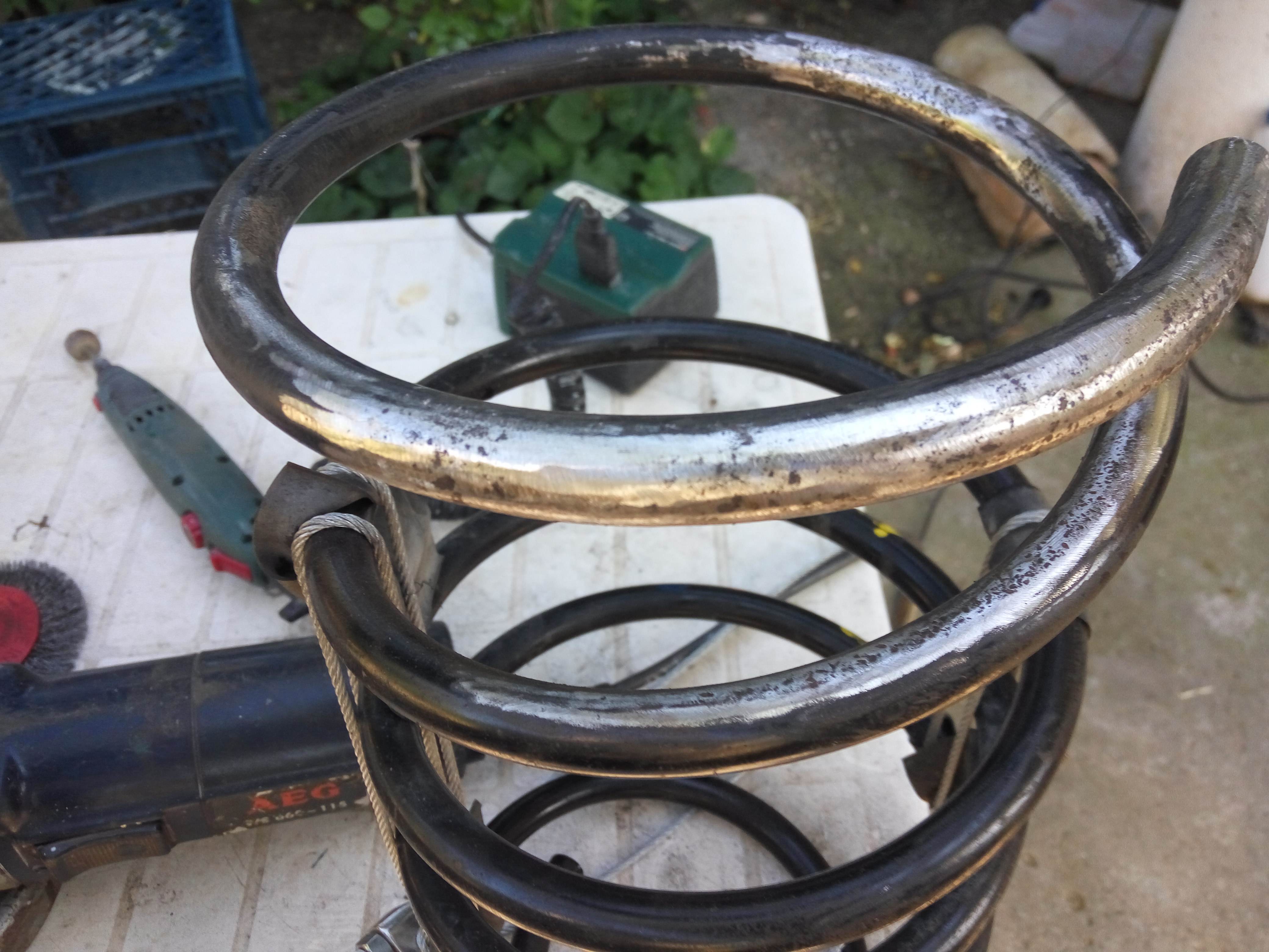

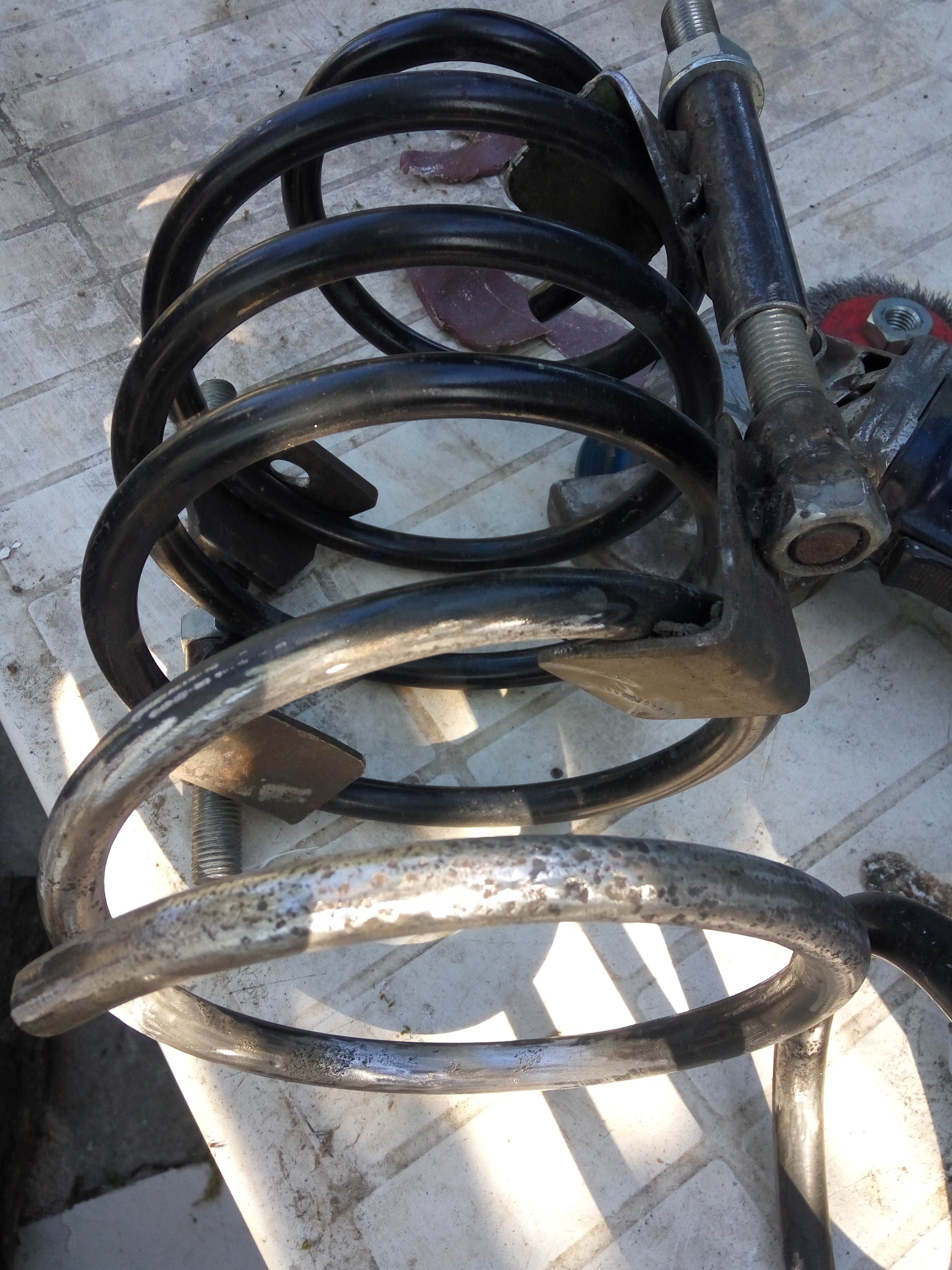

No, sono le anteriori. La guaina copriva tutto e non si notava cosa c'era sotto. Per il bollo lasciamo perdere che regalo soldi allo stato anche per mezzi fermi, mentre per le molle, ho la macchina ferma da una settimana ed oggi et sabato. Anche se volessi cercare le molle ora, non mi arrivano prima di martedì e non posso passare ancora altri giorni con la macchina ferma, che per giunta mi blocca l'uscita dell'altra -.-"
Molle post pulizia. Fortunatamente la seconda è messa meglio

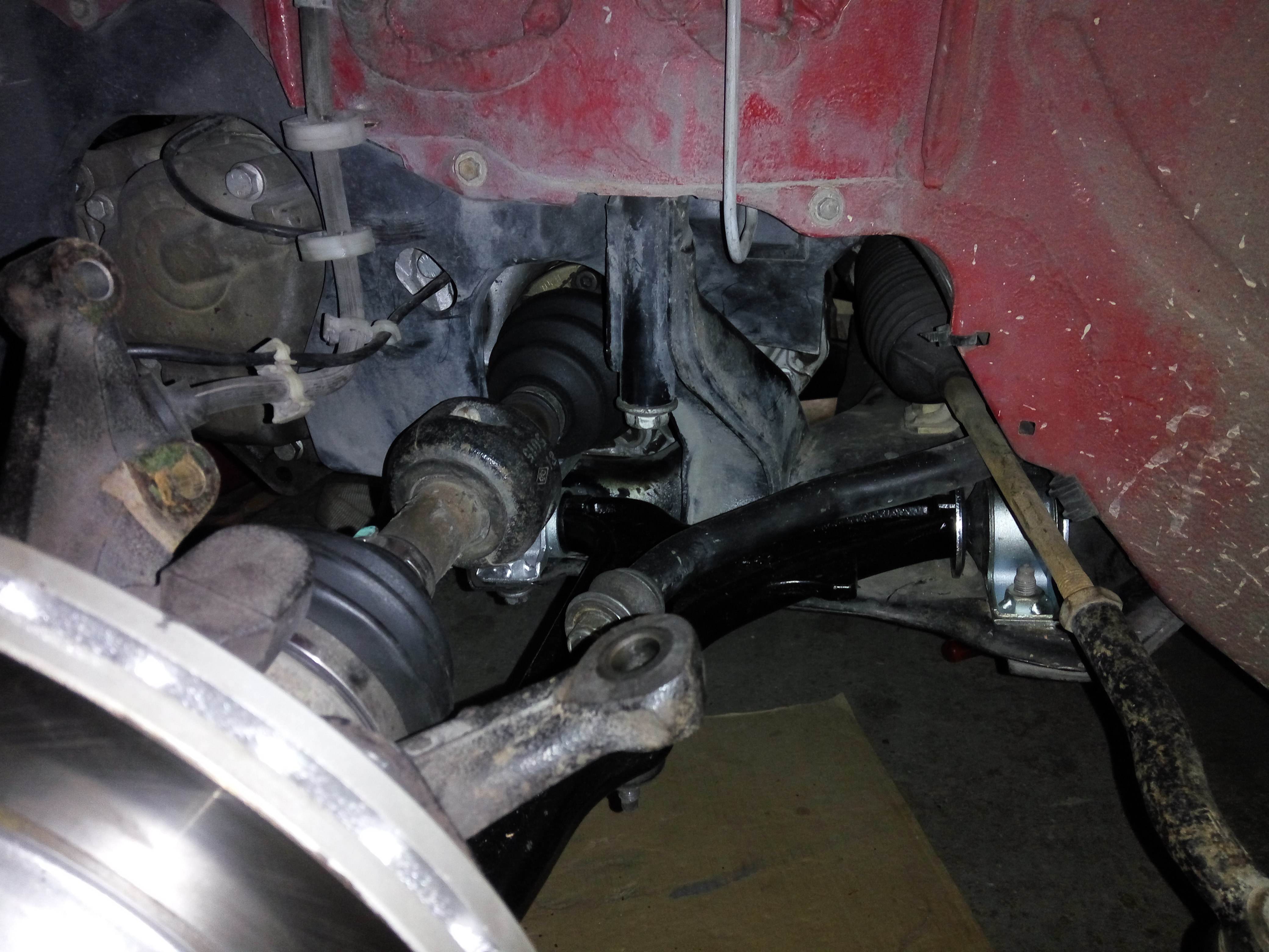

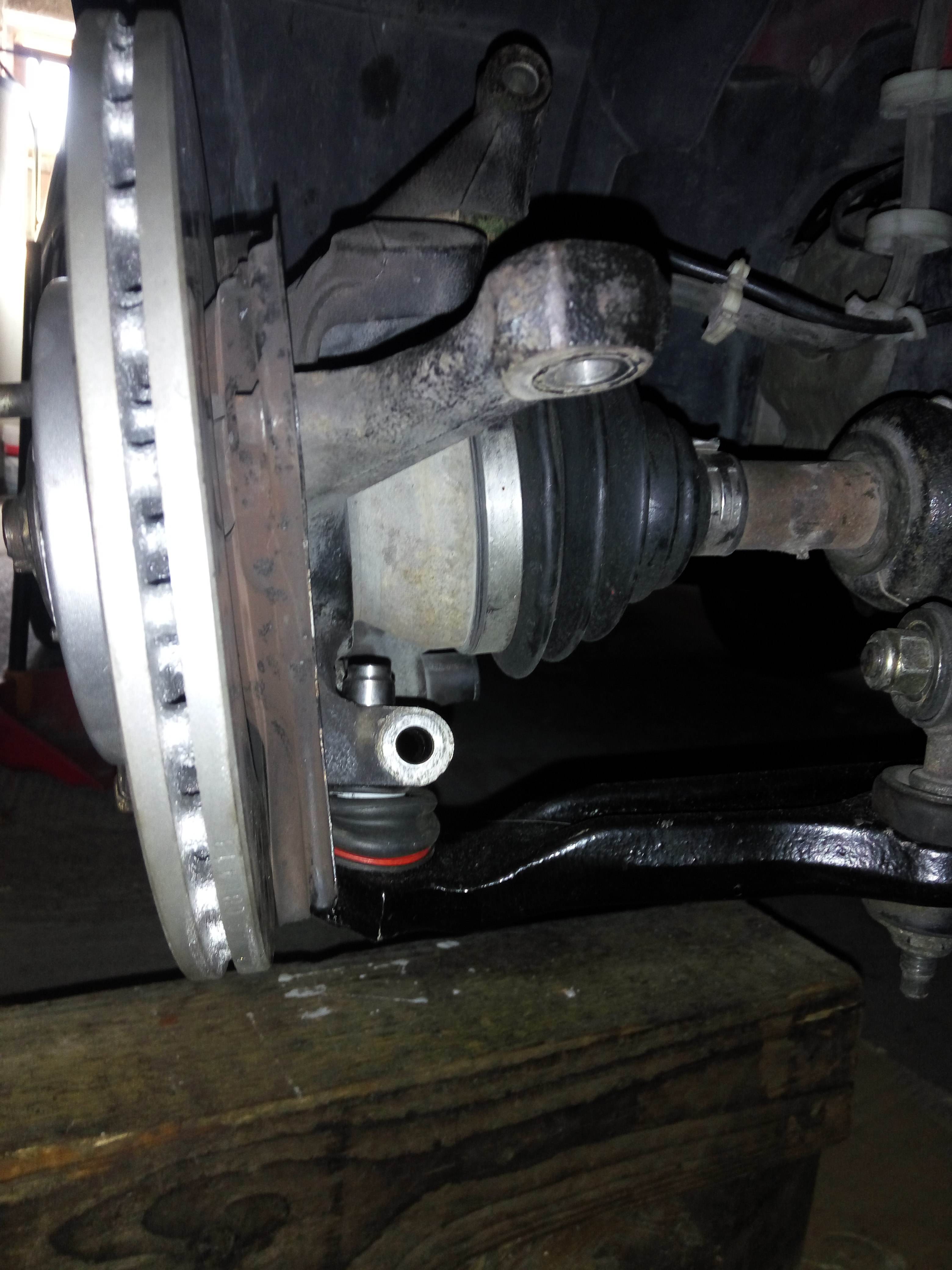

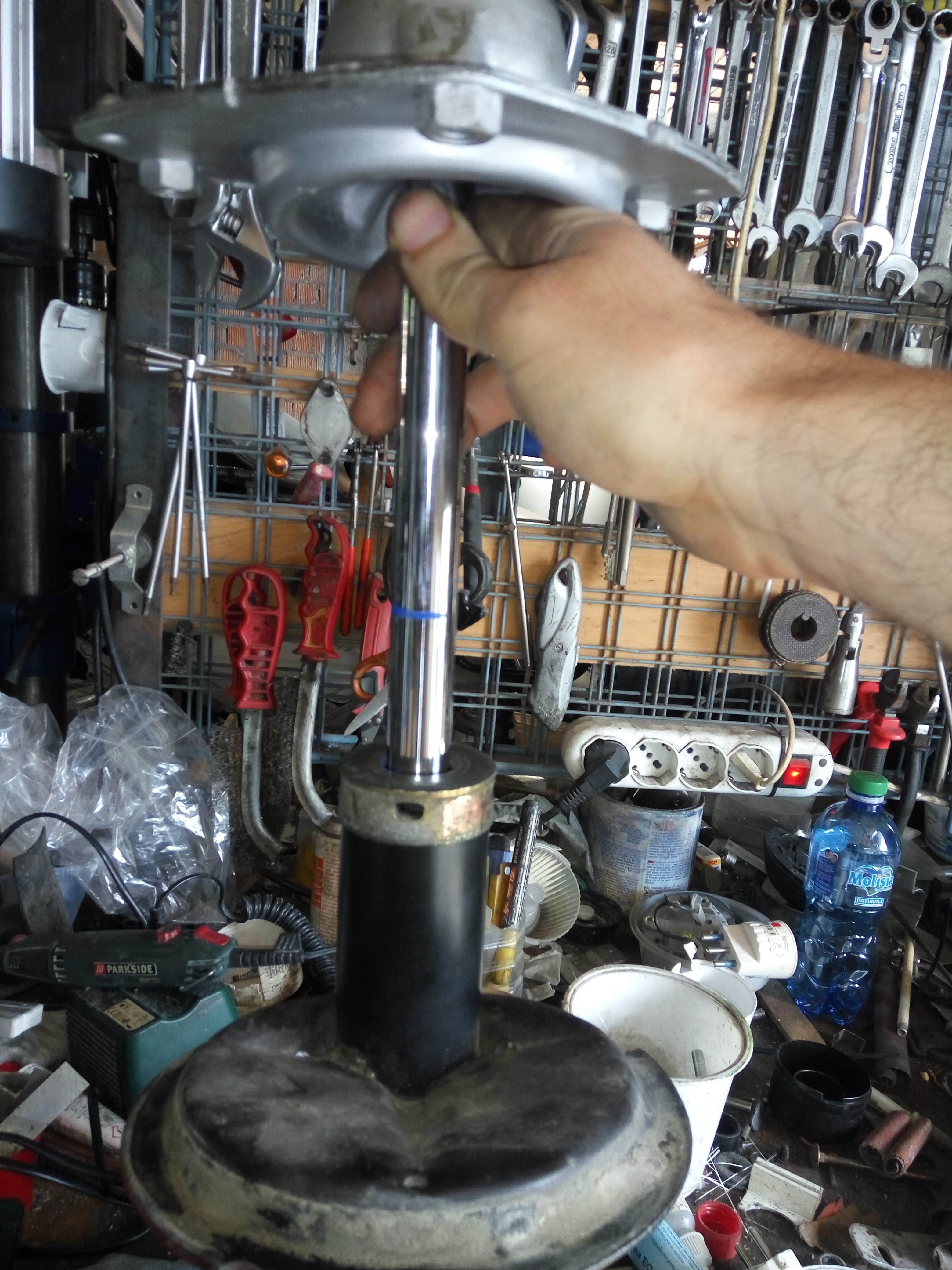

Premessa: non so quantehquante volte nel corso degli anni ho smontato e rimontato gli ammortizzatori anteriori, e non ho mai incontrato problemi a rimontarli. Fatta questa premessa, o qualcuno mi dà una soluzione o sto dormendo e questo è un incubo. In pratica mi ritrovo che gli ammortizzatori sono buoni 5 cm più lunghi di quanto dovrebbero essere per infilarli senza problemi, tanto che mi svattonot lateralmente contro i semiassi e nemmeno posso provare ad inserirli. Per zelo ho riaperto il destro e misurato, e le misure sono pressoché identiche, tranne che il piattello reggimollacreggimolla sul nuovo è leggermente meno inclinato. A questo punto disperato, ho provato a rimontare il vecchio, evitando però di metterci la molla, e naturalmente così lo riesco ad infilarlo tra telaio e mozzo, solo che i su citati 5 cm del pistone, devono comunque rientrare dentro, ma con la molla sarebbe impossibile farlo. A questo punto la.domanda è: cosa diavolo ho montato male?! Doveva essere un lavoro di 3 ore, ma tra spedizione dei primi ammortizzatori sbagliati, tentativi di montarli, rispedizione, arrivo dei nuovi ed oggi, mi sono partiti 10 giorni, e non vedo ancora la luce infondo al tunnel...help, please
