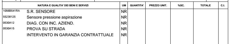

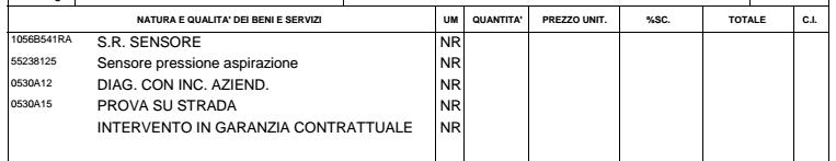

si ho risolto grazie alla sostituzione di un sensore sul primo pistoneVisualizza allegato 112466
ti metto l'estratto della fattura, spero ti sia utile!
Re: Problema accensione a freddo Giulietta TB-120cv
Quasi sicuramente è il sensore di accensione che indica la posizione dell'albero motore, si cambia abbastanza facilmente. Ciao !!! P.S. : una officina Alfa Romeo è sicuramente in grado di risolvere il problema .....
Come ho scritto allegando la fattura, il sensore impazzito anche a me bruciava sempre la prima candela, annerendola e chiedendogli sforzi superiori, creando a volte partenze ritardate del cilindro.
Credo che anche tu abbia il mio stesso problema, cerca la fattura nelle immagini dietro, ci sono i codici del sensore.
