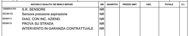

Ciao!
si ho risolto grazie alla sostituzione di un sensore sul primo pistone Alfa.JPG
ti metto l'estratto della fattura, spero ti sia utile!

Grazie mille. Quindi questo intervento è rientrato nella garanzia estesa o sbaglio?
