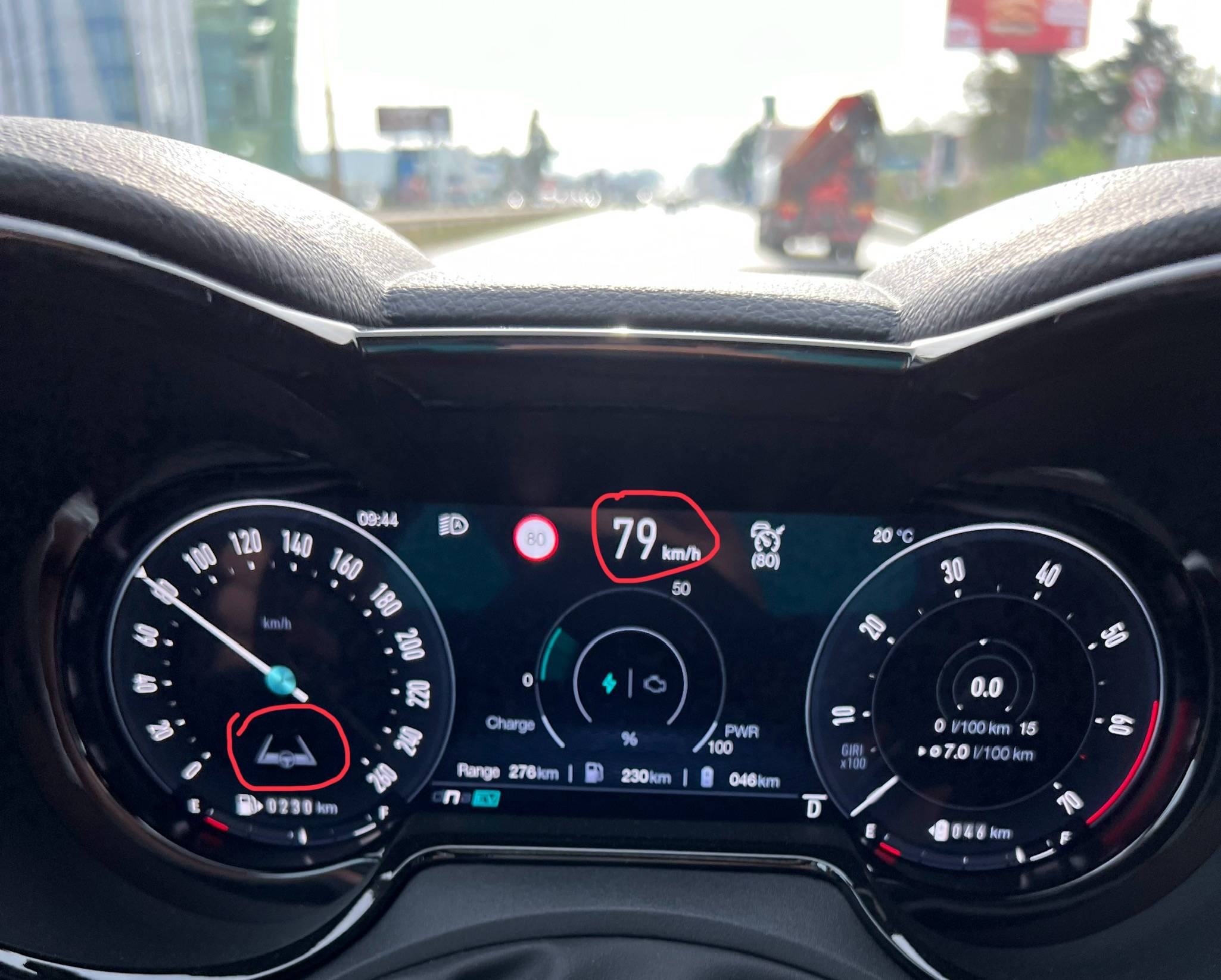

Ho attivato il Lane Keeping. Poi attivo il Lane Centering e lo configuro per mantenere 80 km/h. Poi premo leggermente il pedale del freno e mette in pausa il Lane Centering, ma la velocità è comunque intorno ai 80 km/h. Tuttavia, il Lane Keeping non funziona più e posso cambiare corsia senza ricevere vibrazioni del volante o un auto-centraggio per impedirmi di scontrarmi con la barriera del traffico. Penso che ciò sia sbagliato. Se il Lane Keeping è attivato, dovrebbe sempre funzionare, anche quando il Lane Centering è in pausa.
Vedi la foto allegata. Nell’angolo in basso a sinistra c’è il simbolo grigio del Lane Centering che indica che il Lane Centering è in pausa e la velocità che è superiore a 60 km/h, quindi il Lane Keeping dovrebbe funzionare, ma non lo fa.

@Mgaproduction Per far sì che il Lane Keeping inizi a funzionare, devo premere il pulsante del Lane Centering sul volante (quello che assomiglia a un volante all’interno di una corsia), il che disattiverà il Lane Centering e passerà all’ACC. L’ACC è ancora in pausa perché non ho ancora ripreso la velocità, ma nell’angolo in basso a sinistra vedo l’icona del Lane Keeping con un triangolo verde e ora funziona, ottenendo vibrazioni del volante quando cambio corsia. Quindi, credo che gli ingegneri Alfa Romeo abbiano deciso che quando il Lane Centering è in pausa, anche il Lane Keeping verrà messo in pausa. Forse hanno delle ragioni per farlo, ma penso che non sia corretto.

Forse non sono stato chiaro. Attivo anche il Lane Keeping dalla leva dei fari ed è sempre attivo, non lo interrompo mai. Raramente, quando sono sull’autostrada, attivo anche il Lane Centering, lo faccio premendo il pulsante in alto a sinistra sul volante e impostando poi una velocità. Ma se metto in pausa il Lane Centering per qualche motivo, ad esempio premendo il freno, il Lane Keeping non funziona affatto, indipendentemente dalla velocità, a meno che non riprenda il Lane Centering nuovamente.
A proposito, passare tra Lane Centering, ACC, Speed Limiter e nessun assistenza è sempre troppo confuso per me. Se non sbaglio, funziona in questo modo:
Pulsante in alto a sinistra sul volante (un volante all’interno di una corsia): attiva e disattiva il Lane Centering. Se è attivo, il Lane Centering sostituirà l’ACC o il Speed Limiter.
Pulsante “Mode”: Passare da ACC - spento - Speed Limiter - spento… ecc.
Per riassumere: quando il Lane Centering è attivo e messo in pausa (grigio), il Lane Keeping non funziona, indipendentemente dalla velocità. In ogni altro caso funziona: ACC, Speed Limiter, spento, indipendentemente dalla messa in pausa o meno.
