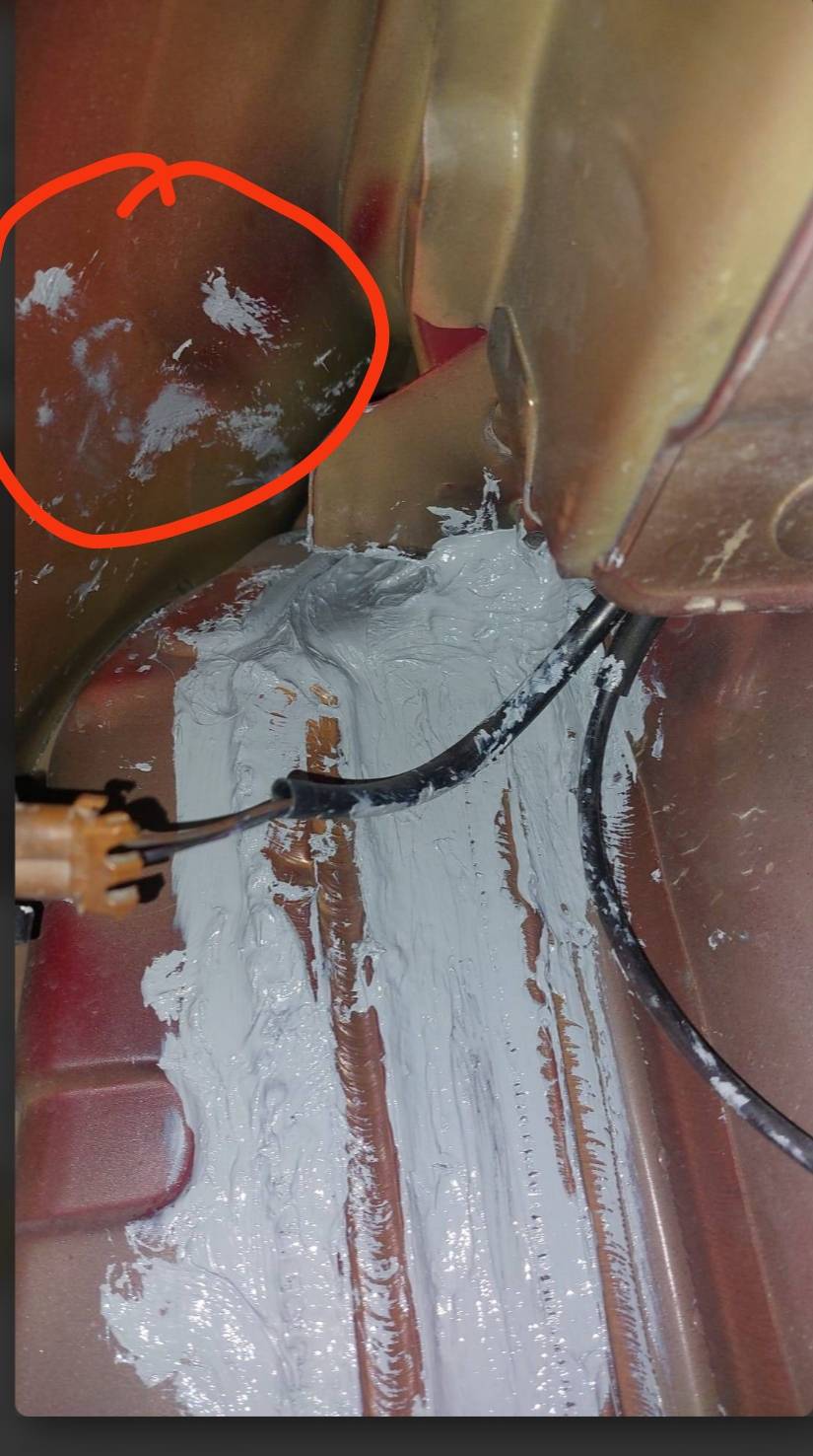

Domani sera la lasciavo e sto vedendo una a benzina però mi hai dato un barlume di speranza con le tue foto. Volevo togliere il parafango oggi ma quella maledetta torxs sotto il parabrezza è impossibile da togliere. Comunque domani mando le tue foto al mio carrozziere e gli domando se ha sigillato la stessa tua zona
Fidati è li il problema ! Secondo me cambiare la 147 diesel con una a benzina è un grosso sbaglio anche perché i motori jtd o jtdm sono i migliori ! Niente a che a vedere con i benzina di quel periodo che mangiano solo olio per non parlare di altri difetti !
Comunque per la vite torx è semplice basta un po' di manualità ! procurati un piccolo cricchetto da 1/4 e una piccola prolunga da 50mm e la bussola torx !

Basta vedere le foto che trovi appena più su per rispondere alla tua domanda

Ma il tuo carrozziere ha staccato il parafango per fare il lavoro ?
È strano però , io non credo che sia stato smontato e ti spiego il perché ! Secondo te perché ha sporcato il parafango interno di sigillante ?
Se lo avesse smontato veramente il parafango dovrebbe essere pulito !!
Poi si vede benissimo nei lati che il parafango ha ancora il sigillante originale !
