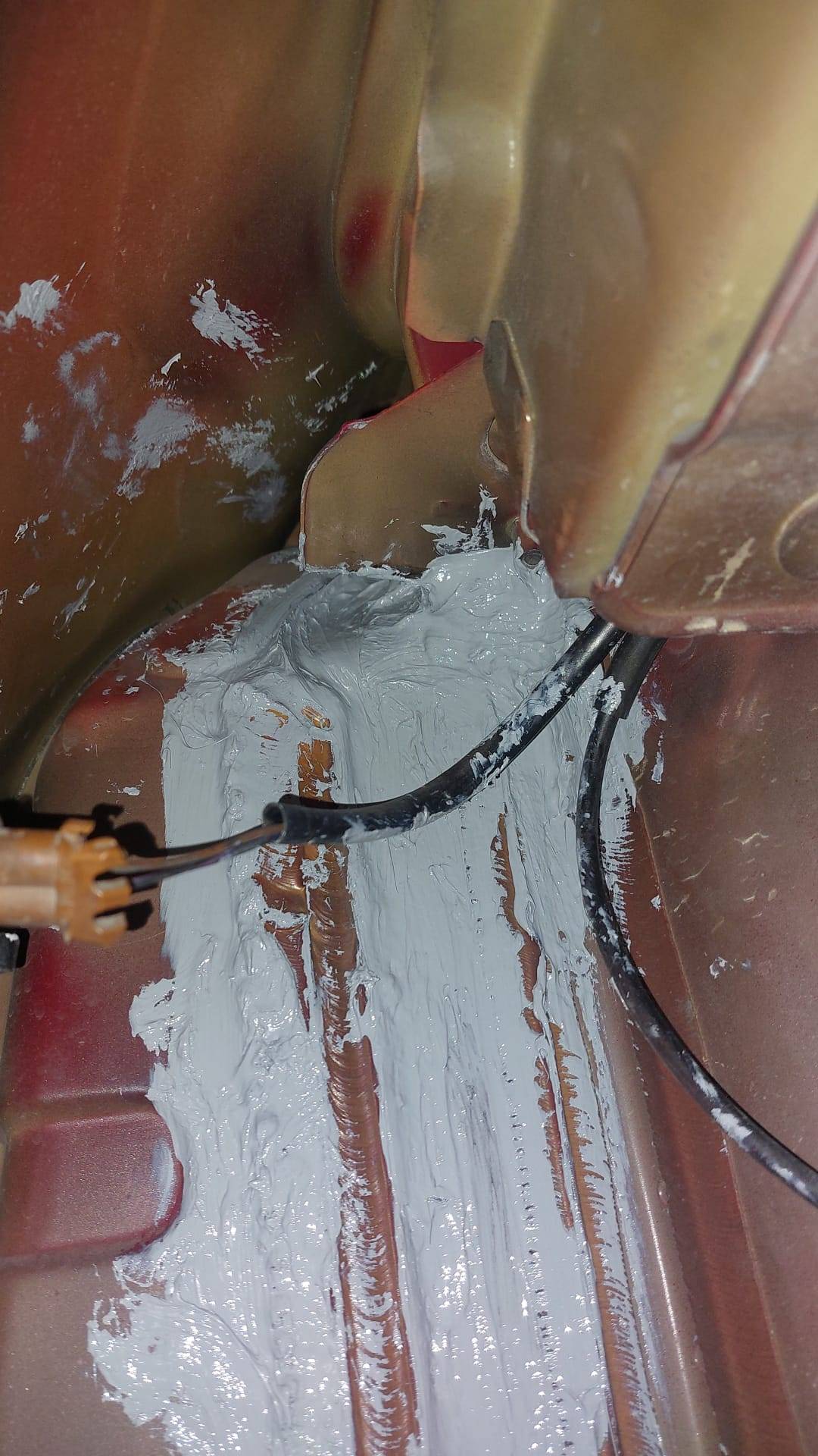

Visualizza allegato 247369in questo punto in alto c'è il gommone che ti dicevo poco fa ! Toglilo e vedrai il sigillante ! Nel mio c'è un foro !
Purtroppo non posso fare altre foto in questo momento perché ho rimontato il passaruote ! La macchina mi serve e per almeno 2/3 Giorni non posso fare nulla... spero di riuscire a fare il lavoro magari a metà settimana prossima ! Se hai dubbi fammi sapere

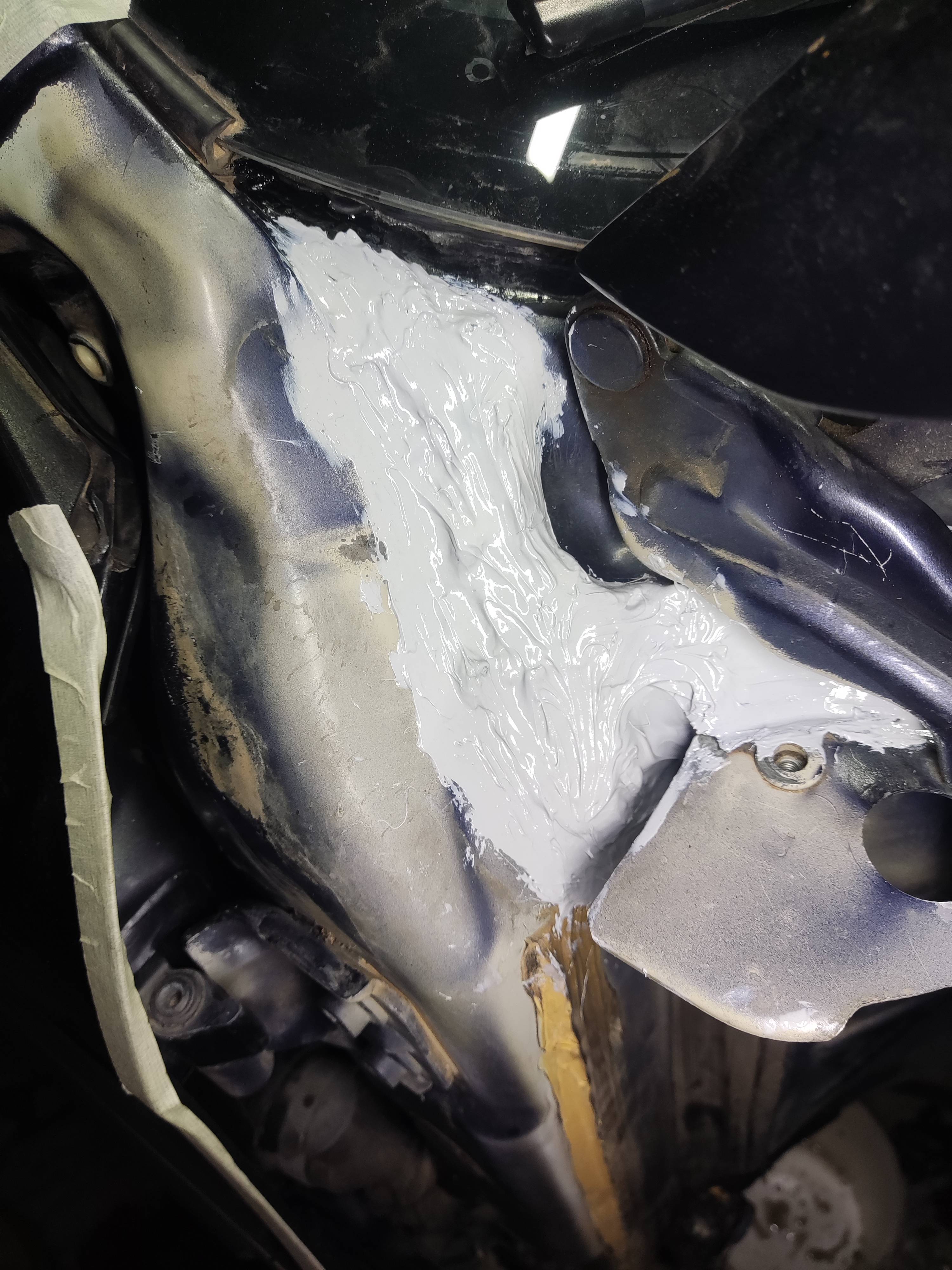

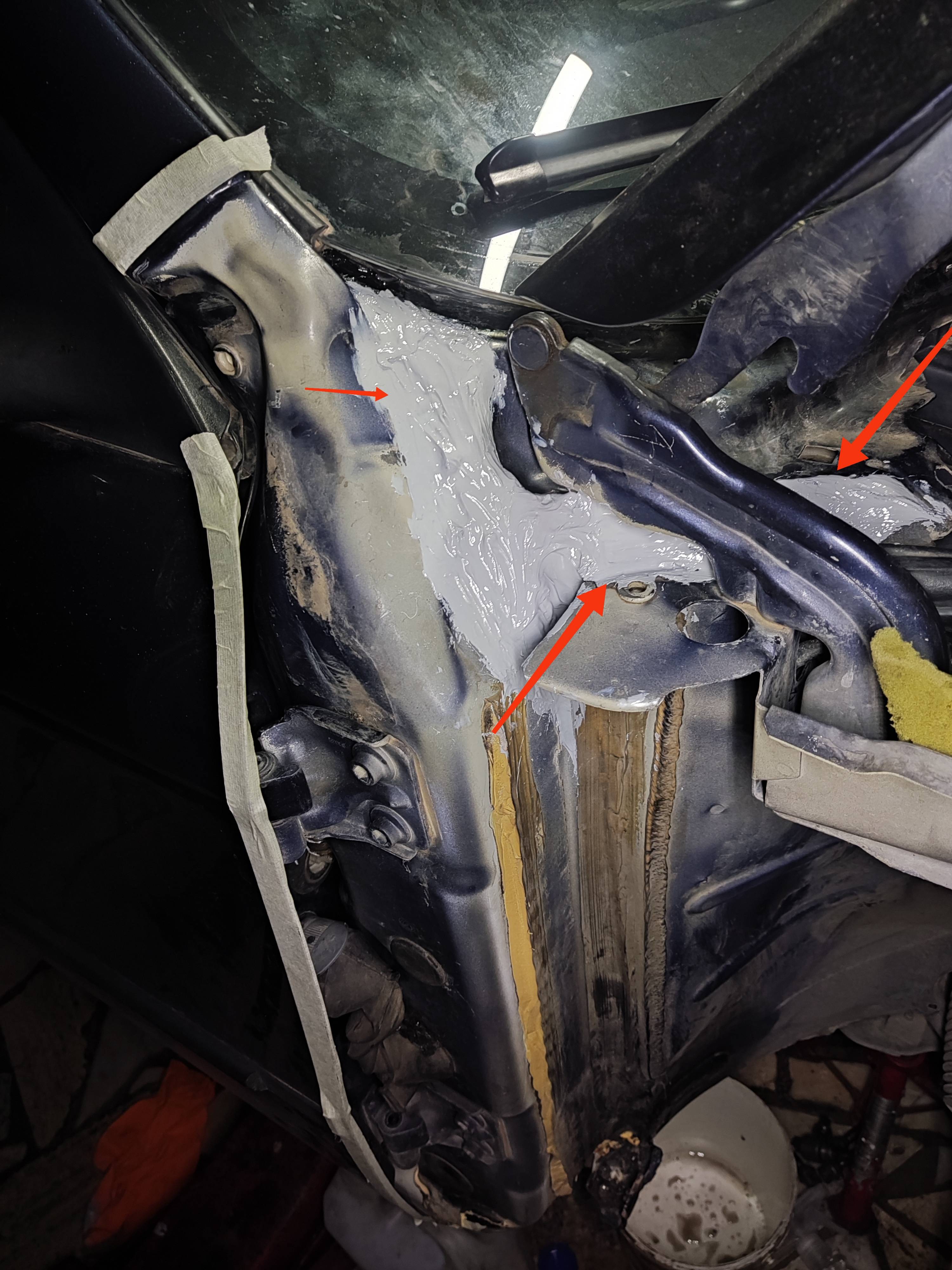

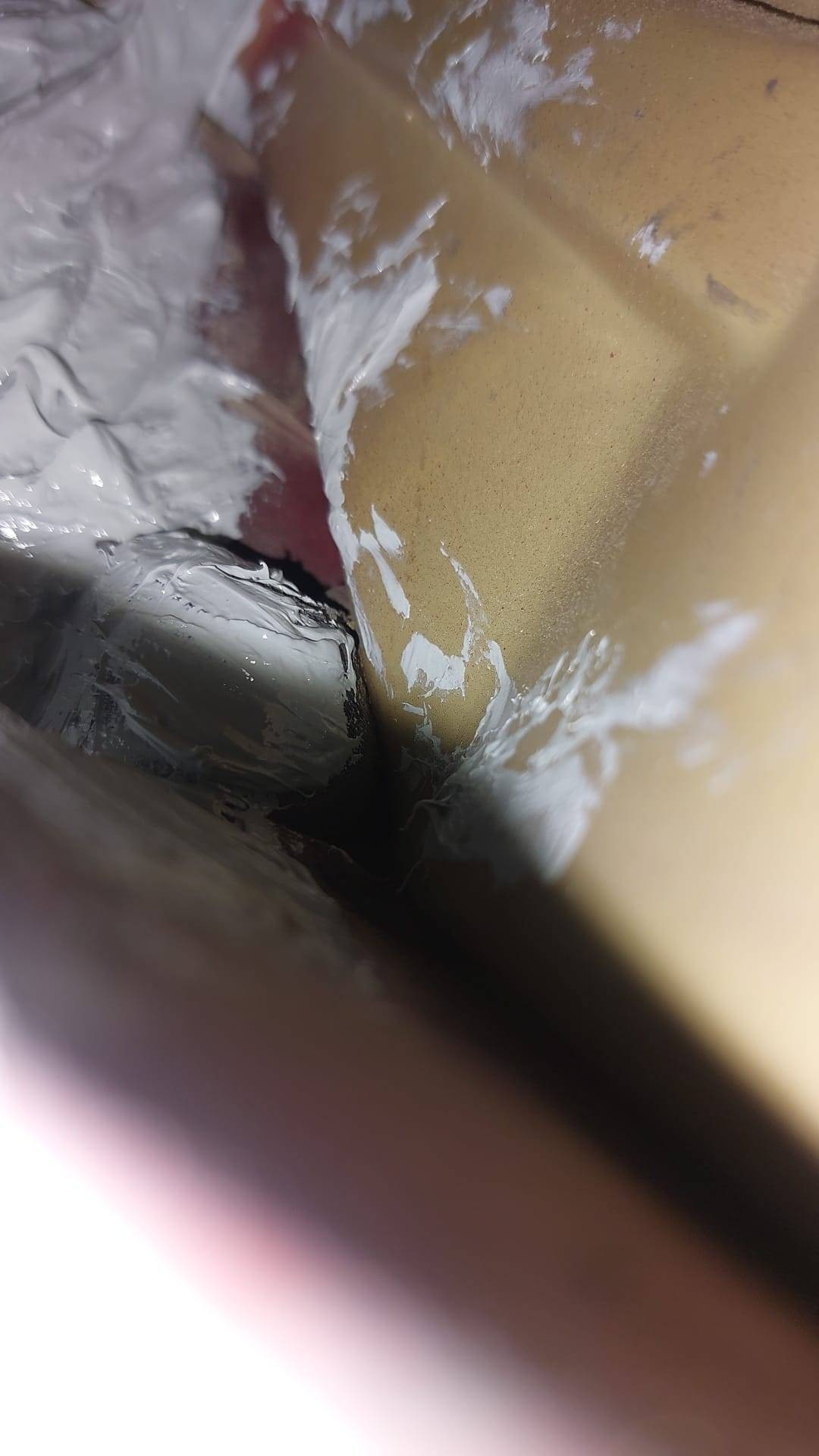

Ciao ho appena finito di mettere il sigillante ! Tirare giu il parafango è stato un calvario perché era incollato dalla fabbrica in maniera davvero
seria !
Domani appena asciuga il sigillante vediamo se ho risolto definitivamente ! Speriamo bene.... ecco alcune foto del lavoro !

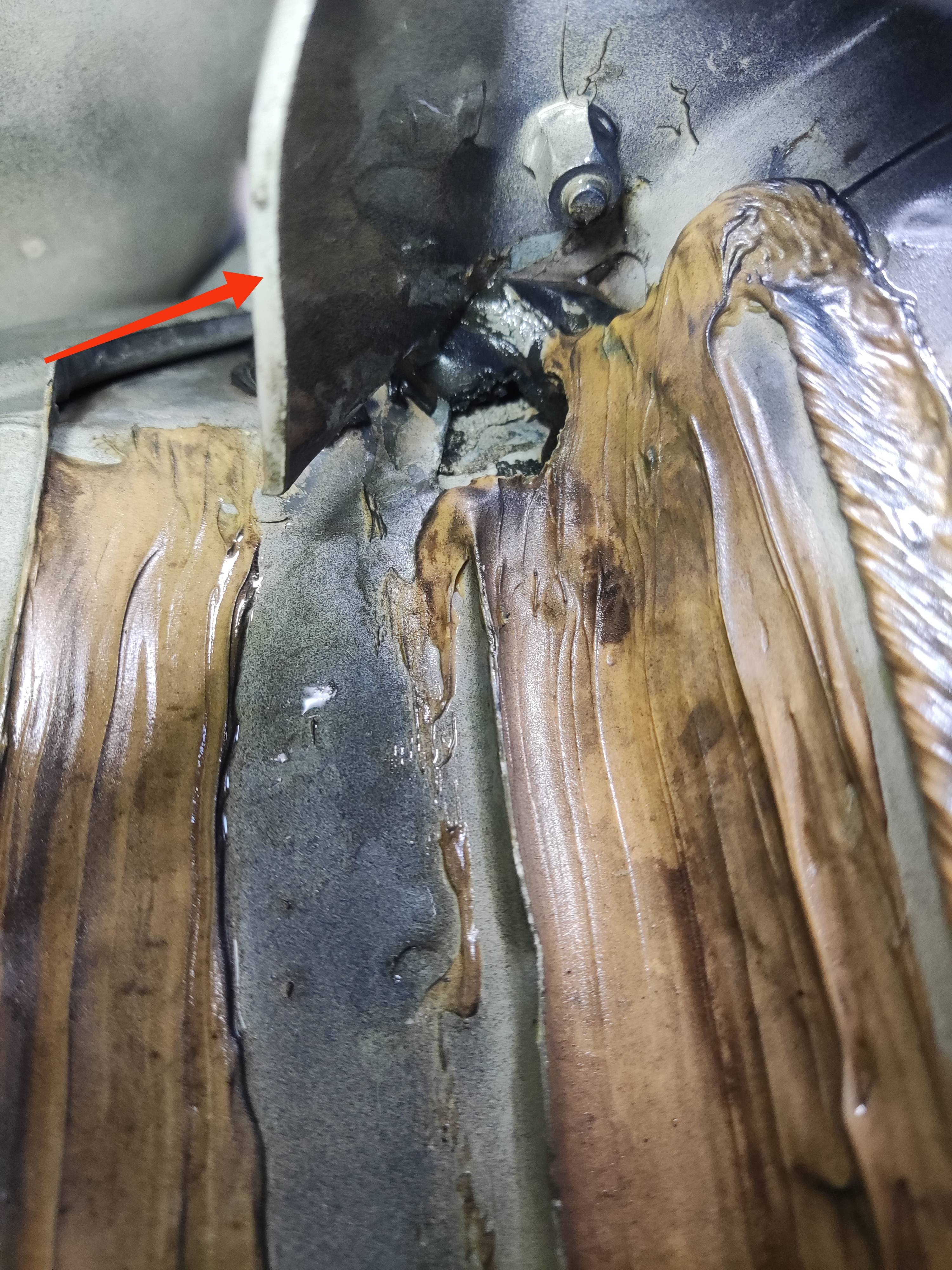

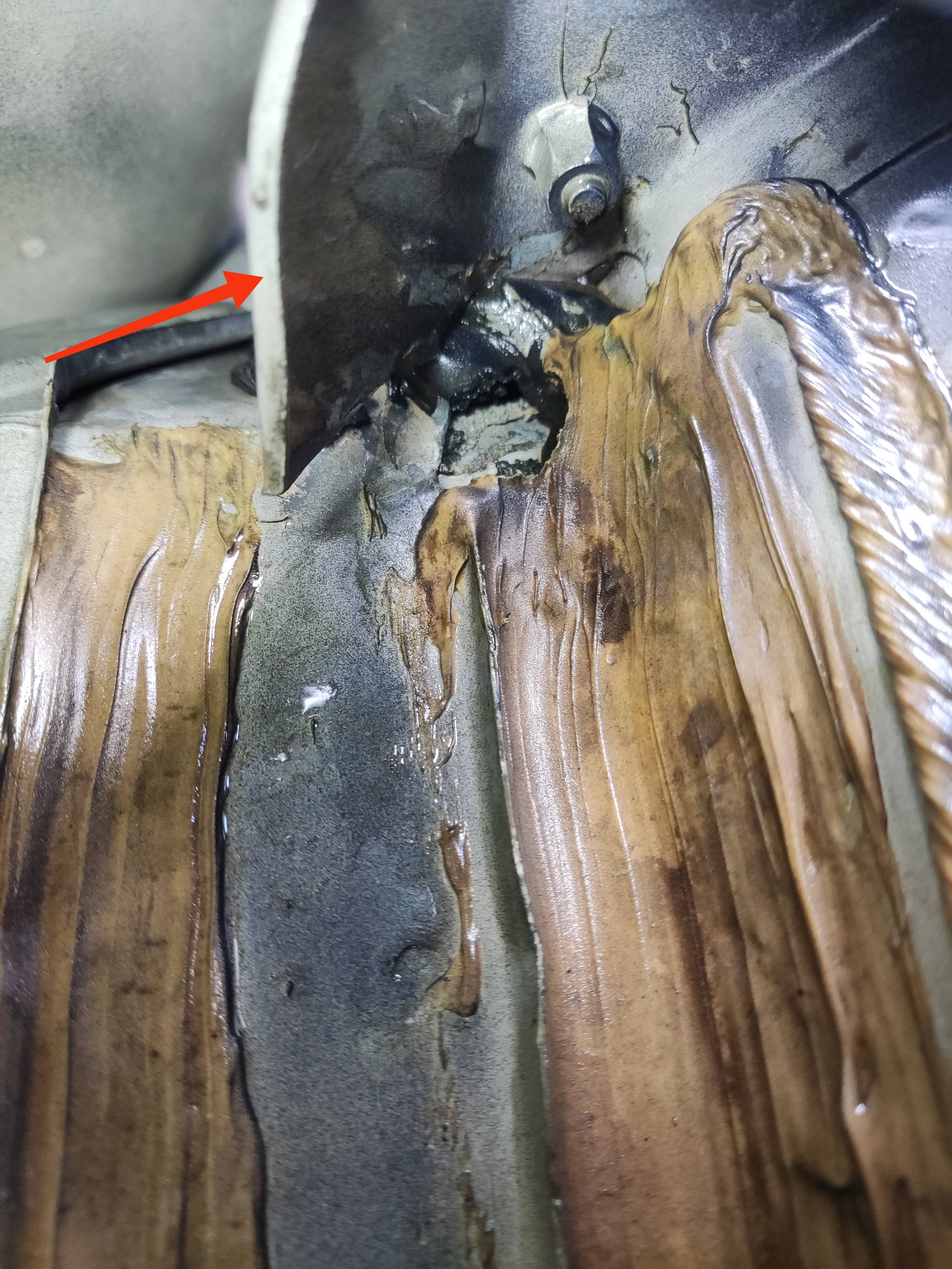

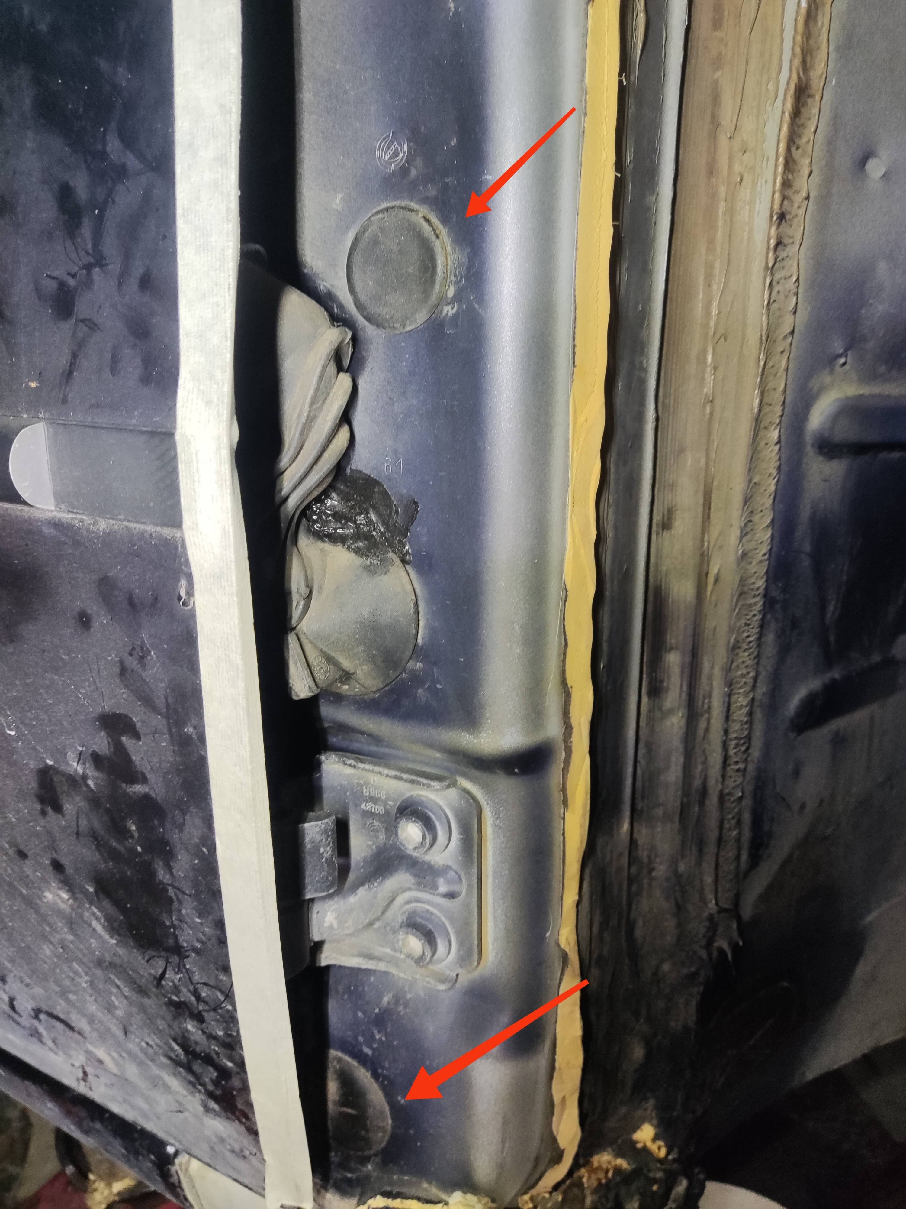

Mi raccomando oltre al tappo dietro al passaruote controlla se hai quei 2 tappi in gomma sul lungherone !
Vedi l'ultima foto... Alcuni non sanno dell'esistenza di questi tappi ! Se mancano entra acqua in macchina

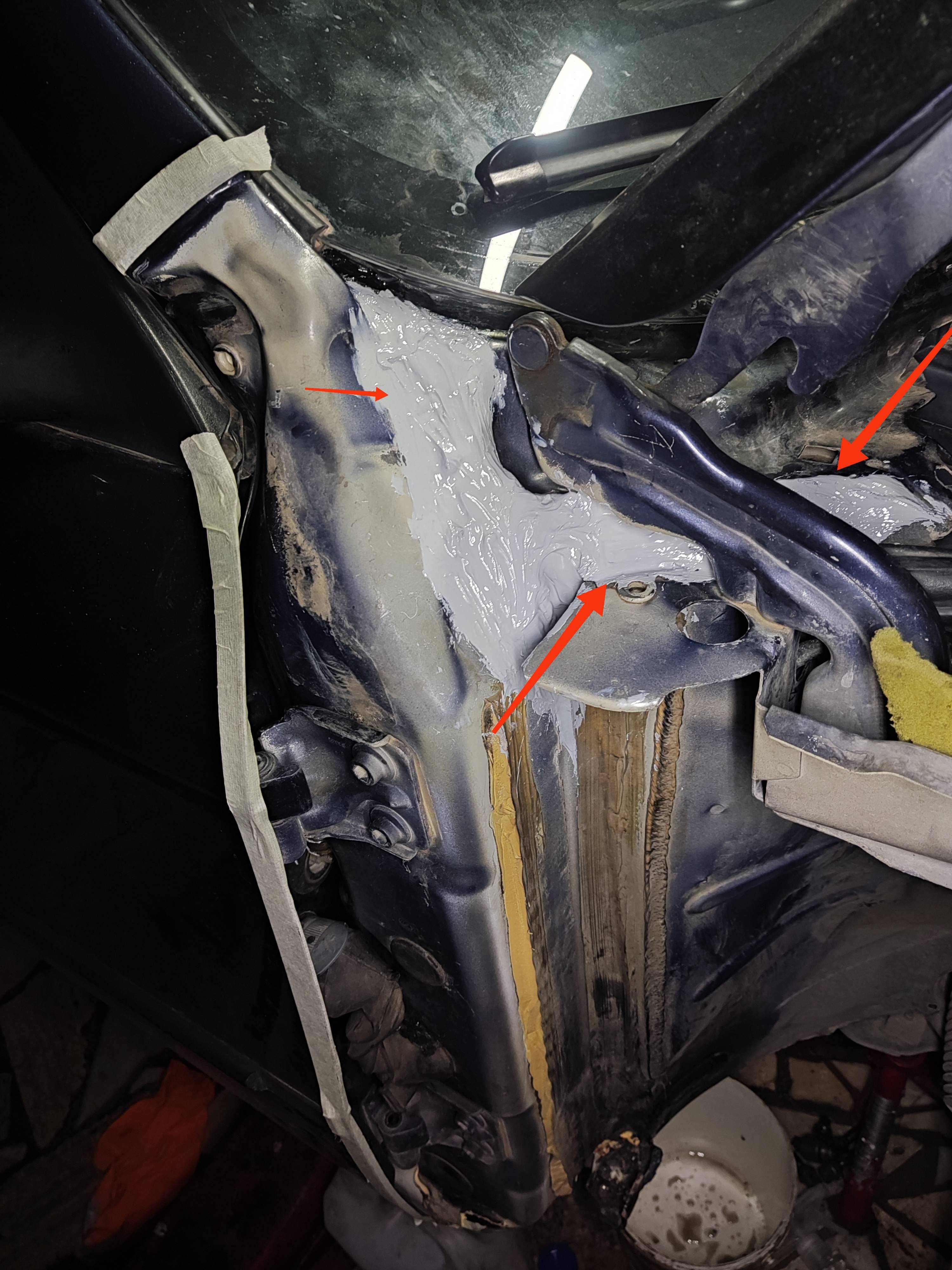

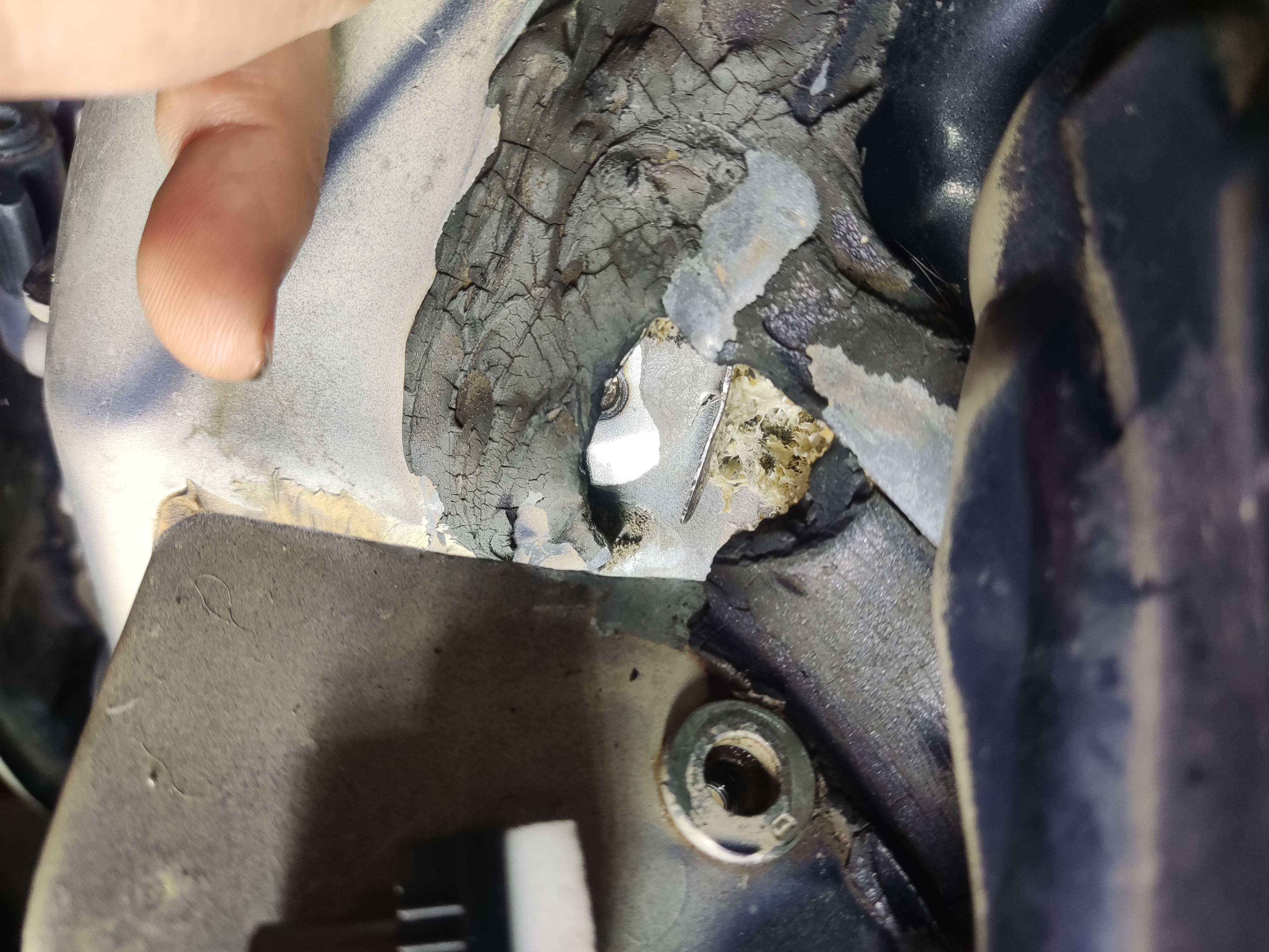

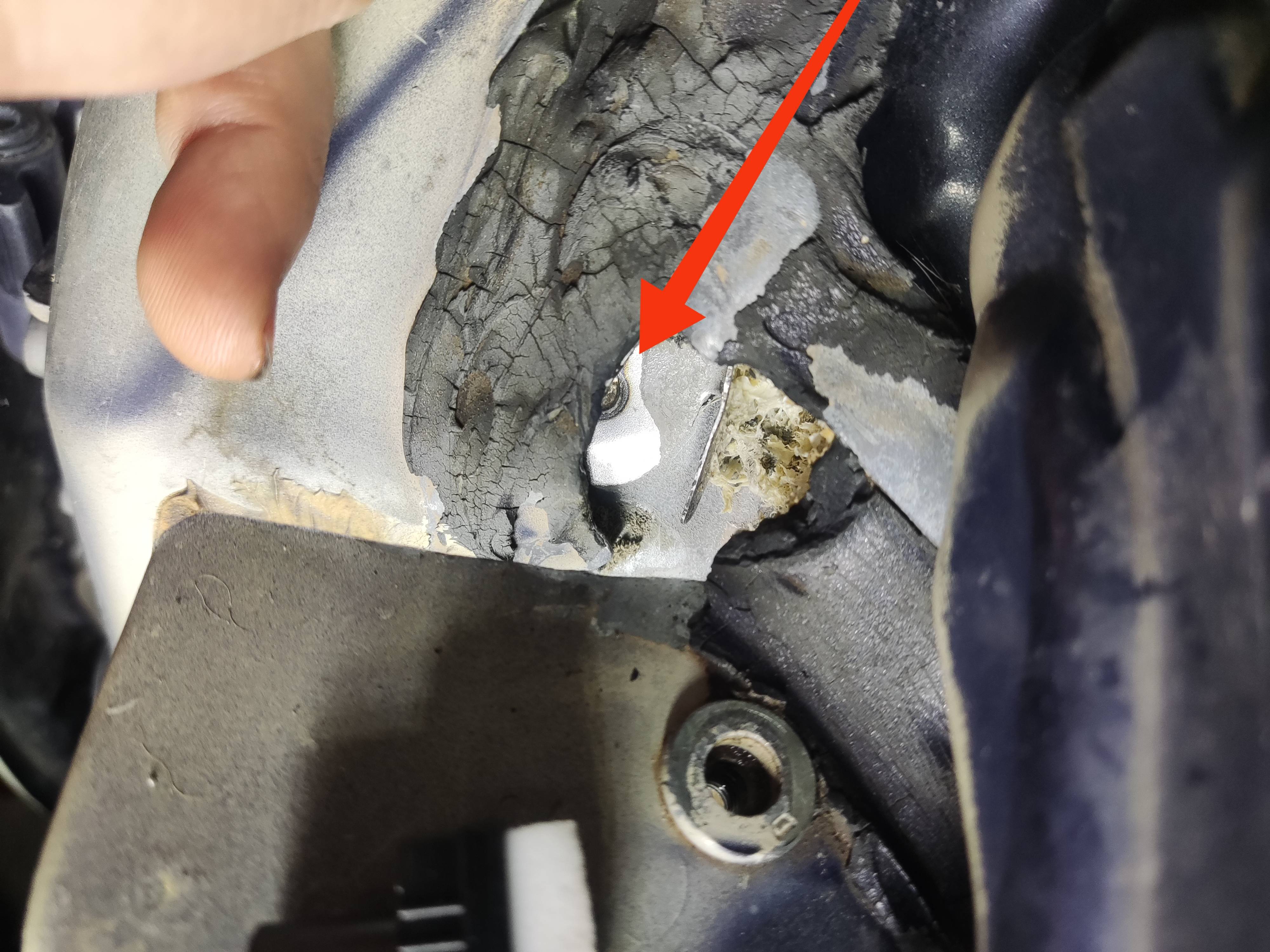

Guarda la mia foto dove indico con la freccia....si vede il punto di saldatura tra scocca e lungherone ! Prima di mettere il sigillante hi buttato acqua dentro e la macchina si è allagata !!
Ragazzi finalmente ho risolto il problema ! Ieri ho dato una bella verniciata sul sigillante....non mi piaceva quel grigio !! rimontato tutto e poco fa ho innaffiato la macchina per una decina di minuti e dentro non ho trovato più nemmeno una goccia d'acqua !! Ho il battitacco e moquette spostata così da poter vedere dentro ! Per cris : se hai infiltrazione d'acqua vuol dire che il tuo carrozziere non ha fatto bene il lavoro perché il problema è molto piu esteso....

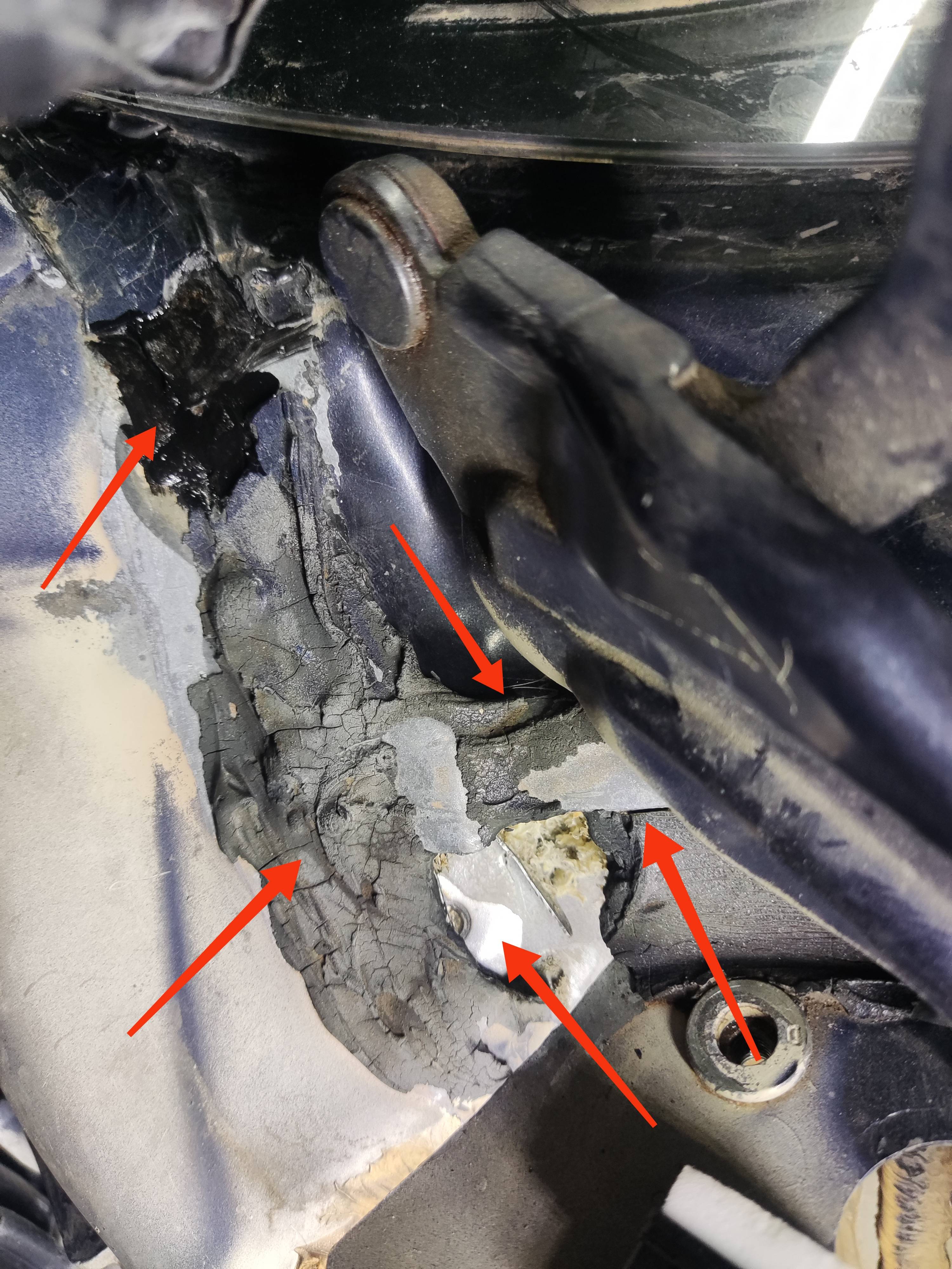

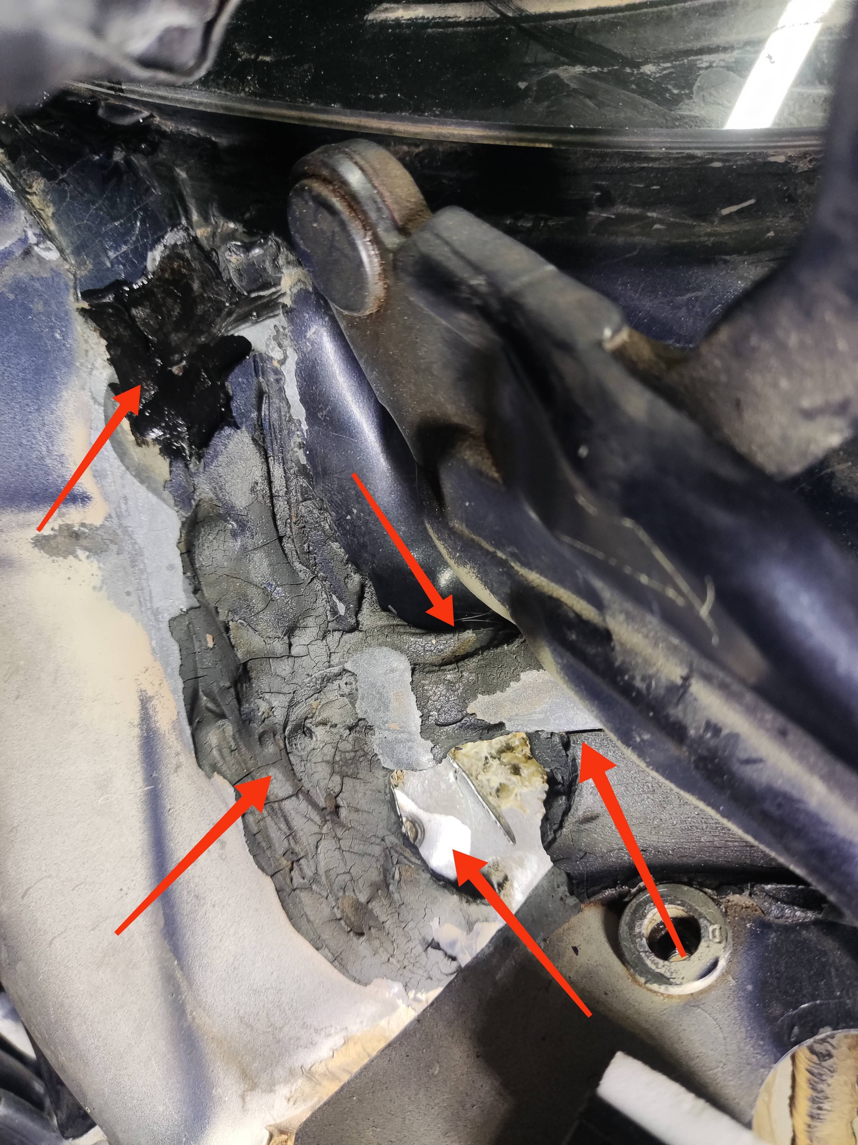

Senza togliere il parafango non è possibile sistemare tutto ! Praticamente io ho sigillato non solo quel foro....il sigillante nero originale era crepato e l'acqua si infiltrava atteverso le crepe del sigillante stesso
per arrivare sotto la lamiera e nei punti di saldatura originale ! Infatti nella parte più alta ho staccato un pezzo di sigillante e sotto c'erano appunto i punti di saldatura.....
Ti faccio capire meglio dalle foto !
Reazioni: Pietro e ziopalm

Senza togliere il parafango non è possibile sistemare tutto ! Praticamente io ho sigillato non solo quel foro....il sigillante nero originale era crepato e l'acqua si infiltrava atteverso le crepe del sigillante stessoVisualizza allegato 247660 per arrivare sotto la lamiera e nei punti di saldatura originale ! Infatti nella parte più alta ho staccato un pezzo di sigillante e sotto c'erano appunto i punti di saldatura.....
