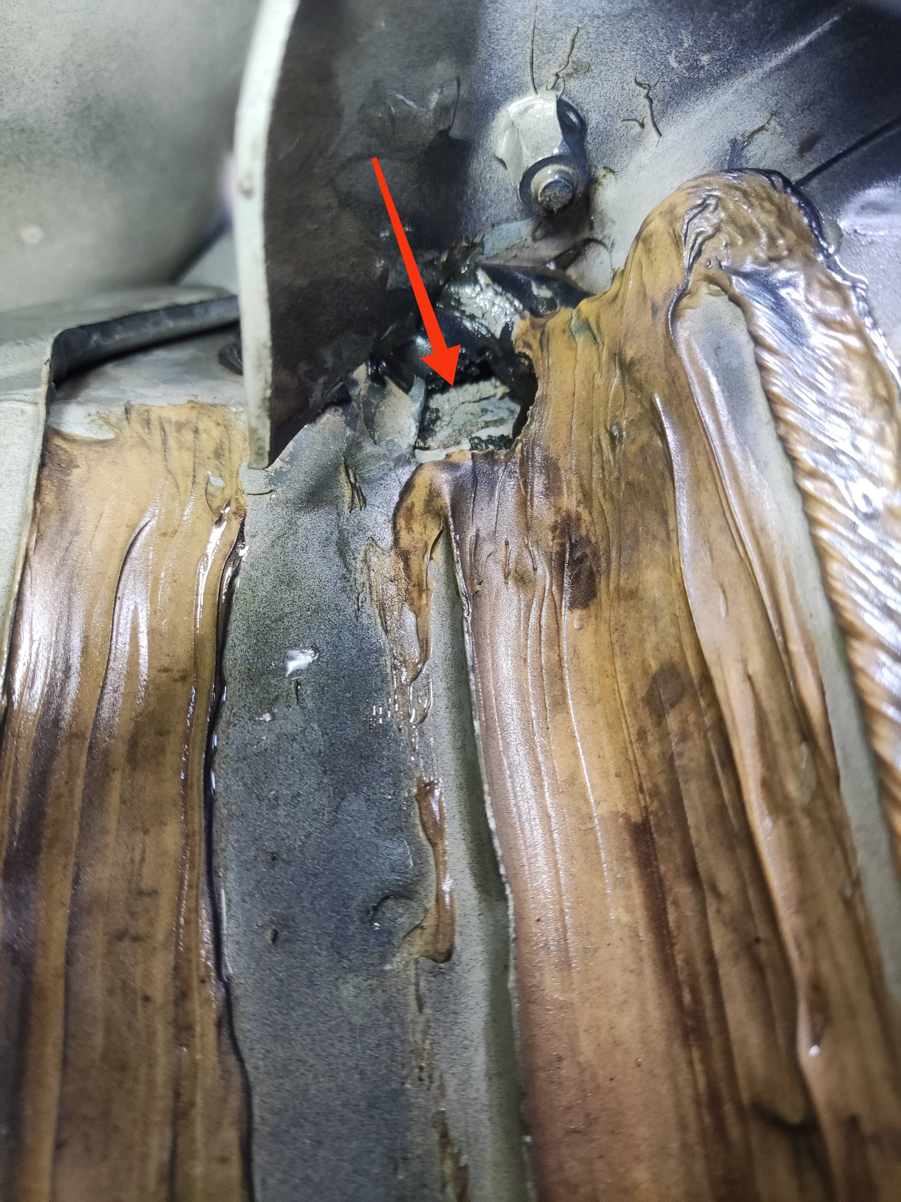

Poco fa ho smontato il passaruote lato passeggero e ho tolto i 2 ?hash=33412a2adecd24e7216d611578deb027.jpg gommoni che ci sono tra parafango e carrozzeria , ho buttato acqua e dentro l'abitacolo si è praticamente allagato !!! Cris hai ragione tu !! L'acqua entra da dietro il parafango e non è facile mettere il mastice !!
Tra l'altro nella mia auto ho notato un foro nel mastice ! Se l'acqua entra da li potrei anche evitare di smontare il parafango..... anche se ho dubbi che entra solo da quel foro ! Magari anche il mastice più in alto non è ancorato bene al telaio

Potresti indicarmi la zona che indichi nella foto?
È proprio dietro il parafango , togli il passaruote e poi quella schifezza di gommone nero! Non quello che c'è nel cofano ! Quello sotto il parafango in alto
in questo punto in alto c'è il gommone che ti dicevo poco fa ! Toglilo e vedrai il sigillante ! Nel mio c'è un foro !
Purtroppo non posso fare altre foto in questo momento perché ho rimontato il passaruote ! La macchina mi serve e per almeno 2/3 Giorni non posso fare nulla... spero di riuscire a fare il lavoro magari a metà settimana prossima ! Se hai dubbi fammi sapere

Non serve il silicone in questi casi bisogna usare il sigillante per lamiere , ho già acquistato un tubetto di sigillante poliuretanico per carrozzeria
prendi un bel tubo di silicone da lattoniere e risilicona tutto.
Non serve il silicone in questi casi bisogna usare il sigillante per lamiere , ho già acquistato un tubetto di sigillante poliuretanico per carrozzeria ! Il vero dilemma è che mi scoccia staccare il parafango originale ! È ben sigillato dalla casa ! Purtroppo non è facile sigillare tutto con il parafango montato ! Però se non smonto il parafango c'è rischio di sigillare alla cieca e non risolvere il problema !!
