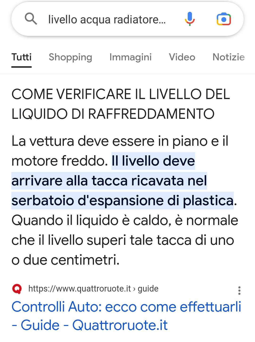

Ma non è che ci sei andato così in fissa e magari è normale? Montare un manometro che puoi leggere dall abitacolo e vedi a che pressione arriva durante un uso gravoso o per più km? So di metterti altra paranoia ma così vedi se superi la pressione massima.
    143.5 KB · Visualizzazioni: 114
Reazioni: ShOk3R
