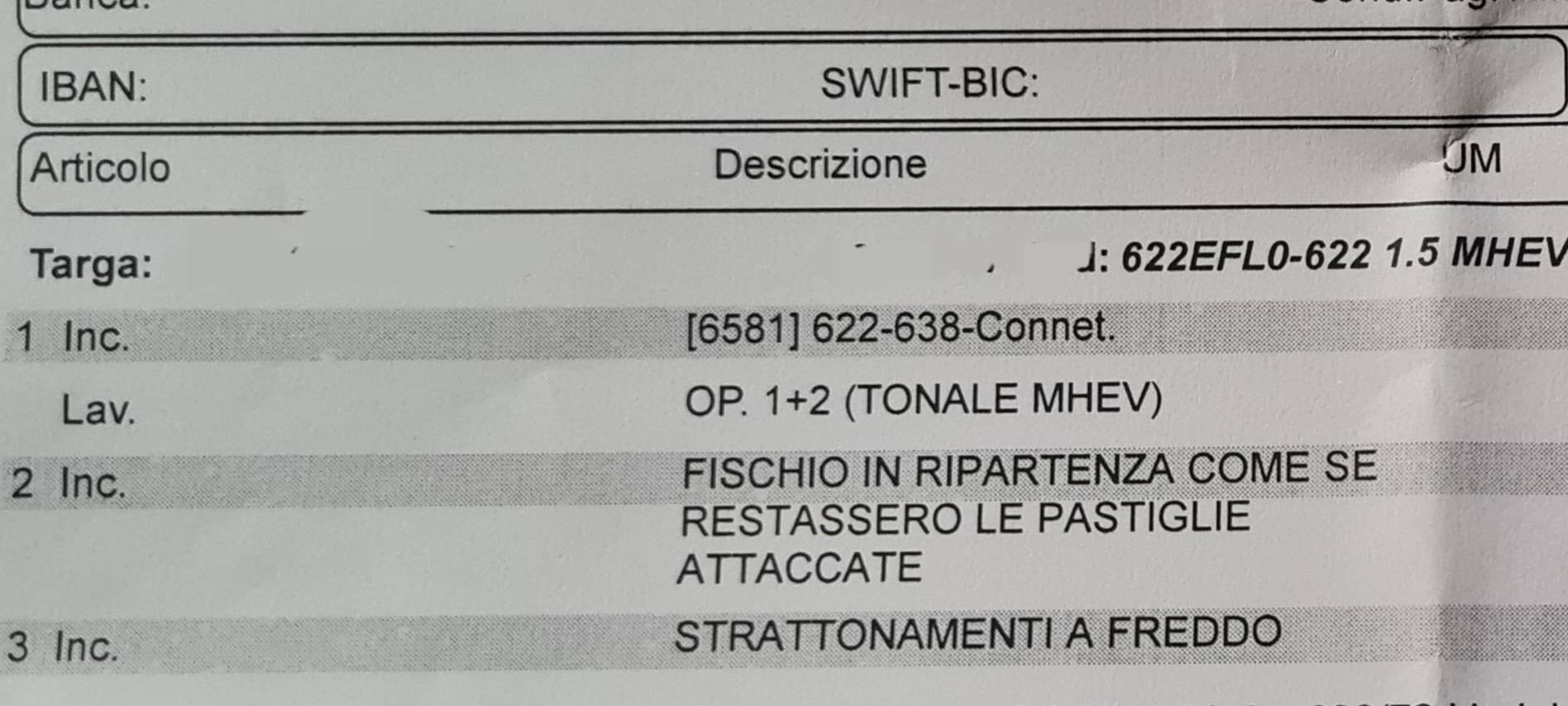

Oggi ho ritirato l'auto per la campagna 6581 e avevo segnalato di nuovo il persistere del problema, niente da fare, ritirata e nell'uscire dall'officina si è presentato.
Il tuo problema è ancor più strano perchè a me bastano poche centinaia di metri e sparisce. Venerdì quando l'ho ritirata io, non presentava per nulla il problema

E' passato un pò di tempo dall'ultimo post e il problema continuava a presentarsi e sempre nelle stesse modalità : a freddo (non di temperatura esterna ma di macchina ferma da diverse ore) e per poche centinaia di metri e se mettevo in D, non si presentava.
La settimana scorsa ho portato la macchina in officina (una nuova) e mi hanno detto che di aggiornamenti ce ne sono parecchi e molti non vengono comunicati in alcun modo al proprietario ma saltano fuori solo quando viene attaccata la diagnosi.
Li chiamano aggiornamenti "flash" e li fanno "al momento"..."seduta stante"
Quando l'ho ritirata, le cose sono migliorate notevolmente : il seghettamento a freddo PARE non farlo più (scrivo così perchè nel frattempo mi gratto un pò gli zebedei mentre lo scrivo) e pure il passaggio da elettrico a termico PARE essere miglioraro abbastanza, è meno brusco pur continuando a percepirsi.
