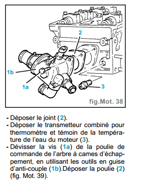

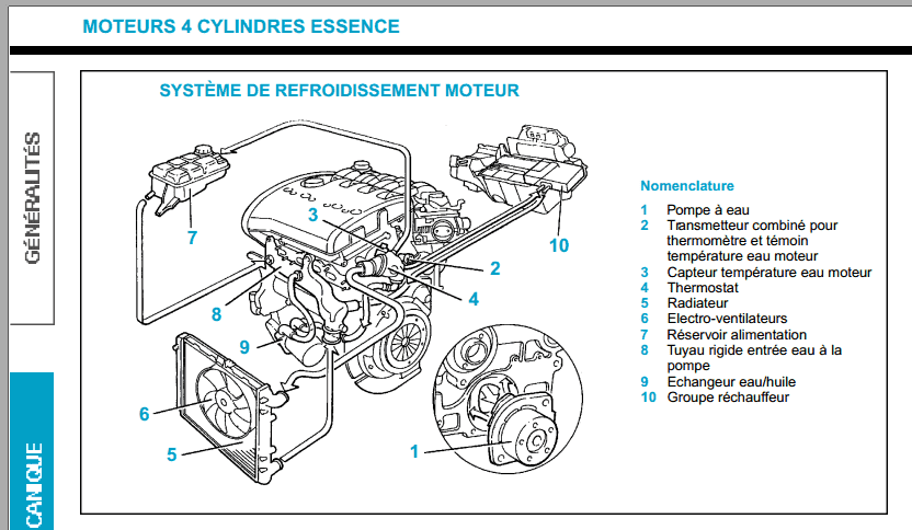

Da queste illustrazioni sembra che il sensore per il termometro sia un altro,
avvitato sul monoblocco appena dietro la termostatica.....
Domani do una guardata sul motore per vedere se lo trovo;

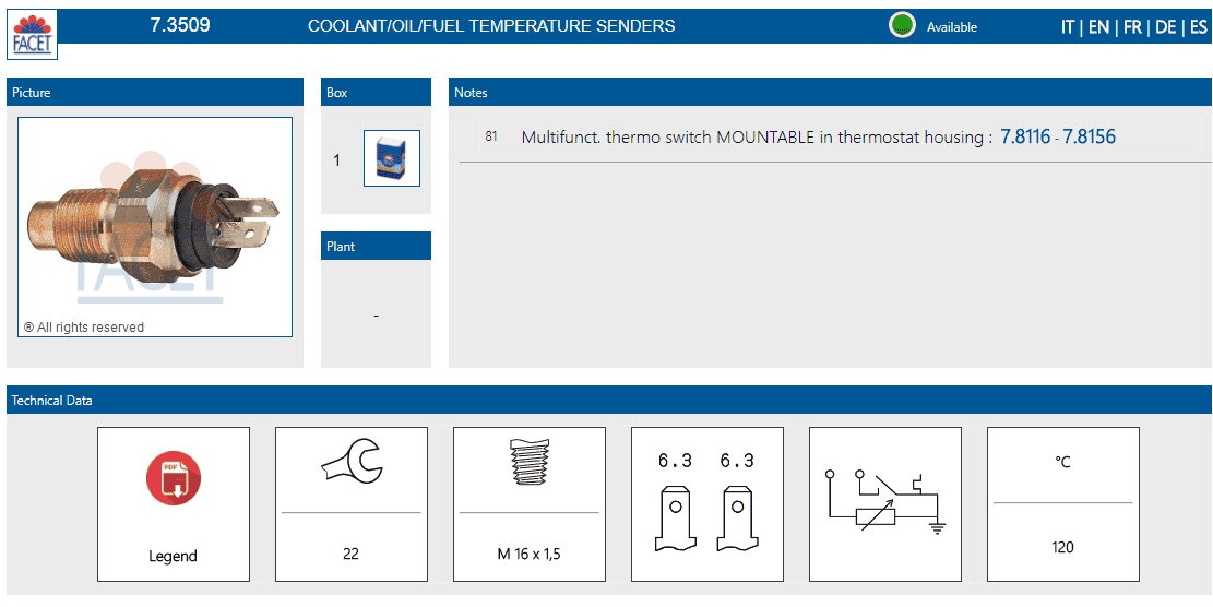

sul catalogo Facet nr. 7.3509 risulta costituito da una NTC + termointerruttore per la spia temperatura acqua.

Direi che bisogna distinguere le versioni... le più "recenti" ce l'hanno sul termostato.
Ciao, cosa intendi, e' integrata con quella sul termostato? o e' posta fisicamente sul termostato a fianco a quella del termostato?
chiedo perchè esistoni termostatiche con due fori filettati per due sensori separati.
