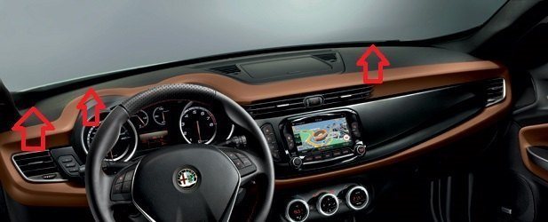

Problema vibrazione cruscotto!!
metto una foto cosi si capisce meglio spero sia utile
    31.2 KB · Visualizzazioni: 3,858

Prova a mettere uno spessore fai delle prove ci vuole un po di tempo per trovare il punto giusto

Ciao il problema della vibrazione al cruscotto l'ho risolto parzialmente mettendo delle "guarnizioni anti spifferi" fra il cruscotto ed il vetro, solo che puntualmente dopo poco ricomincia a vibrare ed il rumore è anche piuttosto insistente.
La vibrazione a bassi giri la sento purtroppo anche io, ed ho letto sul forum che potrebbe essere il tubo del condizionatore che passa proprio affianco la pedaliera. Il prossimo step è provare a smontare la plastica e vedere se è effettivamente lui a vibrare.
Per il resto che devo dirti. La garanzia non copre mai questo genere di cose, pertanto dovrai pagartele di tasca tua oppure fare tutto da solo come sto cercando di fare io da parecchio tempo
Reazioni: Maurizio Rullo
Guarda se vai alle pagine dietro un ragazzo mise una cosa ora nn ricordo fece anche una foto. Io nel mio caso ho usato un tappetino che si Usa per fare palestra non il tatami.
Trovato. Grazie mille proverò.
Per quanto riguarda il rumore a bassi giri proverò con il controllare il tubo dell'aria che passa vicino alla pedaliera. Qualcuno ha identificato altre fonti ?
